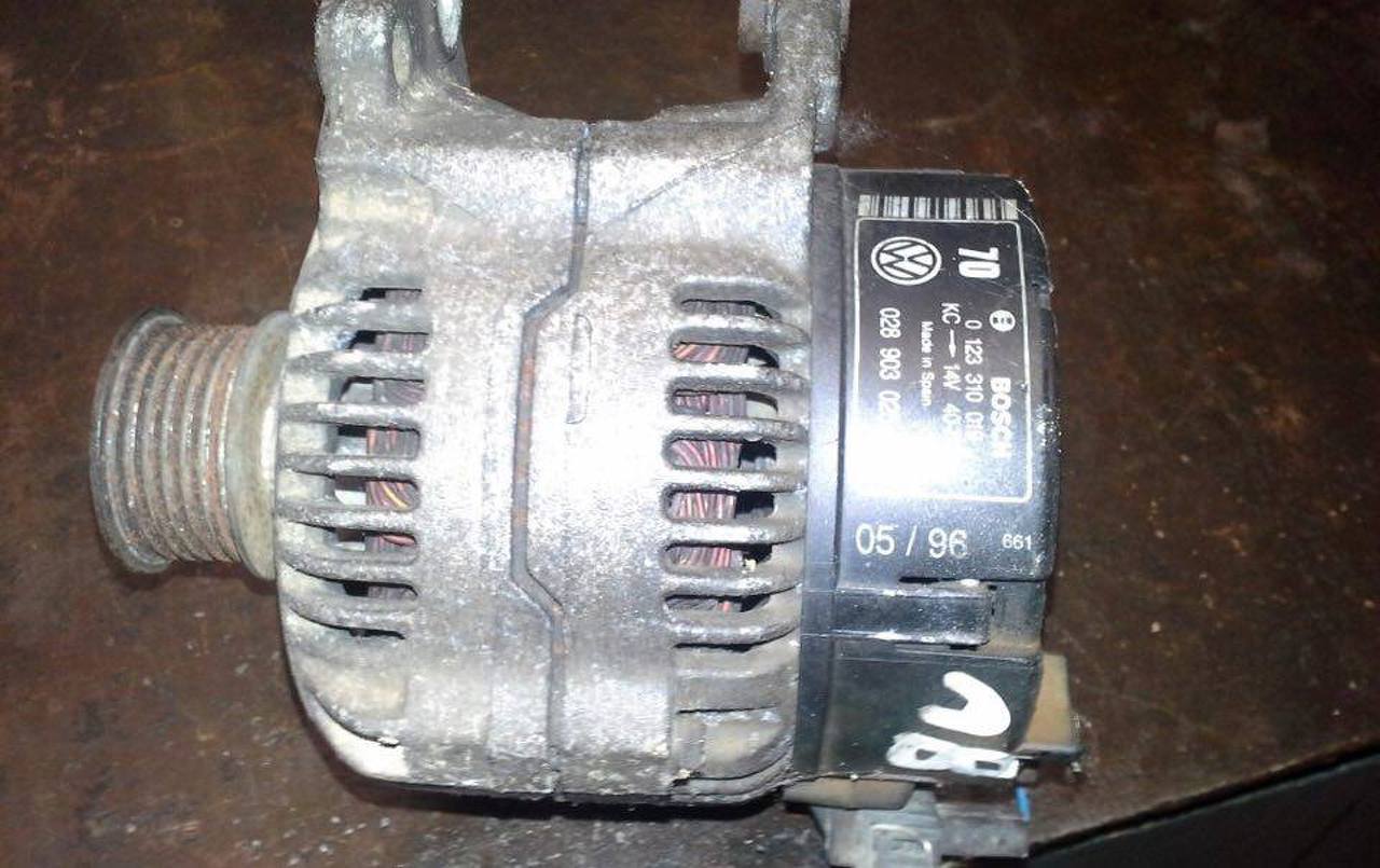

(#) HA3GX hozzászólása Okt 15, 2016 /
Kaptam egy generátort, ami volkswagen polon volt eredetileg. Mellékelek egy google-s képet, ugyan ilyen.
Gondolom nem beépített a feszültségszabályzója, továbbá gerjesztőtekercses?
