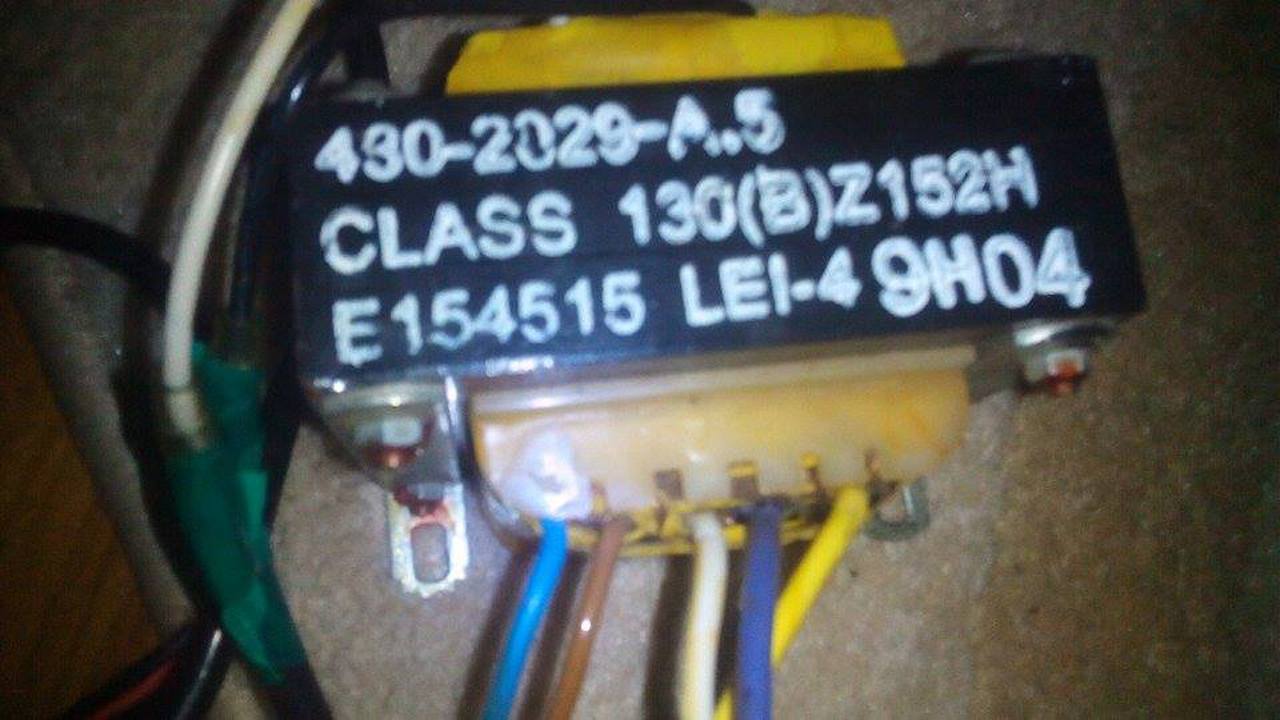

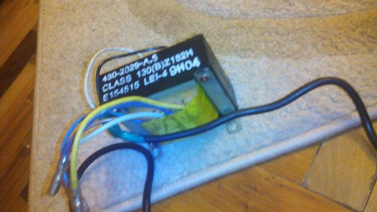

(#) krisz69 válasza Cannon hozzászólására (») Okt 15, 2016 /
Trafodból a kisfeszültségű részen. Hány szál vezeték jön ki ? És milyen szinük van ?
A hozzászólás módosítva: Okt 15, 2016
(#) Cannon válasza krisz69 hozzászólására (») Okt 15, 2016 /
Csatoltam képet:
(#) reloop válasza Cannon hozzászólására (») Okt 15, 2016 / 2
Válaszd elsőként a 17V-osat. Így lesz szimmetrikus táp belőle.
Lerajzoltam a huzalozását a gyakorlatban létező alkatrészekkel.
Szerk.: ez a gyakorlatban azt jelenti, hogy az egyenirányító híd egyik ~ lábáról átforrasztod a vezetéket a pufferkondik közötti vezetősáv pontos közepére.

Még egy olyan kérdés lenne, hogy a trafó eléggé melegszik. Hogyan lehetne megállapítani a maximális terhelhetőséget / 27 V-ról mit szólna még egy ilyenhez?
A helyes megoldás egy nagyságrendileg 2x20V-os 100VA-es transzformátor lenne. A bontott trafódat nem folyamatos 50Hz szinusz üzemre tervezték.
A próba kedvéért alkalmazott Delon-hidas egyenirányítás sem az ászok-ásza, nagyobb a táphullámosság a periódusonkénti egyszeri töltés miatt. Dupla tekerccsel periódusonként kétszer lehetne tölteni, ez az elfogadott felépítése egy erősítő tápegységnek.
Egyelőre annyit tehetsz, hogy járatod ezt a trafót akár két csatornával is, és figyeled a melegedését. Legyen a primer körben 1A körüli biztosíték, hogy tudjon valami engedni, ha összeégne a primer benne.

Az A.5 utalhat esetleg arra, hogy 5 amper?
(#) reloop válasza Cannon hozzászólására (») Okt 16, 2016 / 1
Sajnos nem tudom. Ez a trafó akkor is melegedne ha terhelés nélkül járatnád. A szünetmentes tápban mindössze az akku töltés erejéig volt igénybe véve hasonló módon, a visszaalakítás során lehet más jelalakkal dolgozott.
