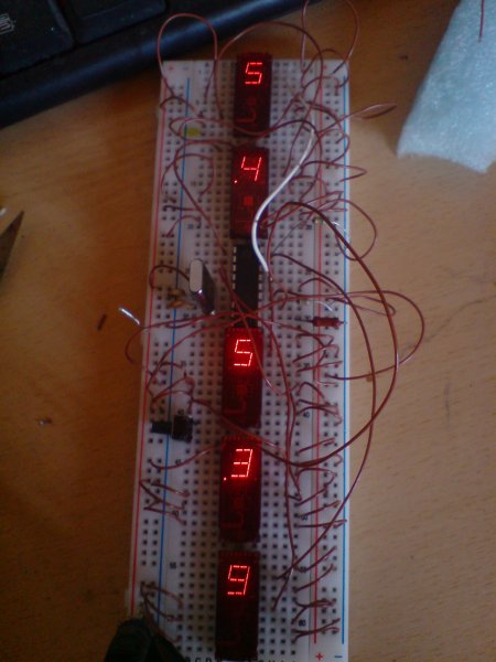

Sziasztok! Ketyeg az "egyszerű" óra, működik a beállítás egy gombbal. Még a kijelző kikapcsolását és a fényerő szabályozását megoldom. Addig is egy kép 9:35-kor:
(#) sooty hozzászólása Nov 1, 2010 /
Üdv! Elkészült az "egyszerű" óra TIL 306-os kijelzőkkel.
Ez a változat ugyan DCF nélküli, de használja a kijelzőbe épített számlálóáramkör előnyeit. Ledokumentálom, tervezek neki egy nyákot, addig is egy video:

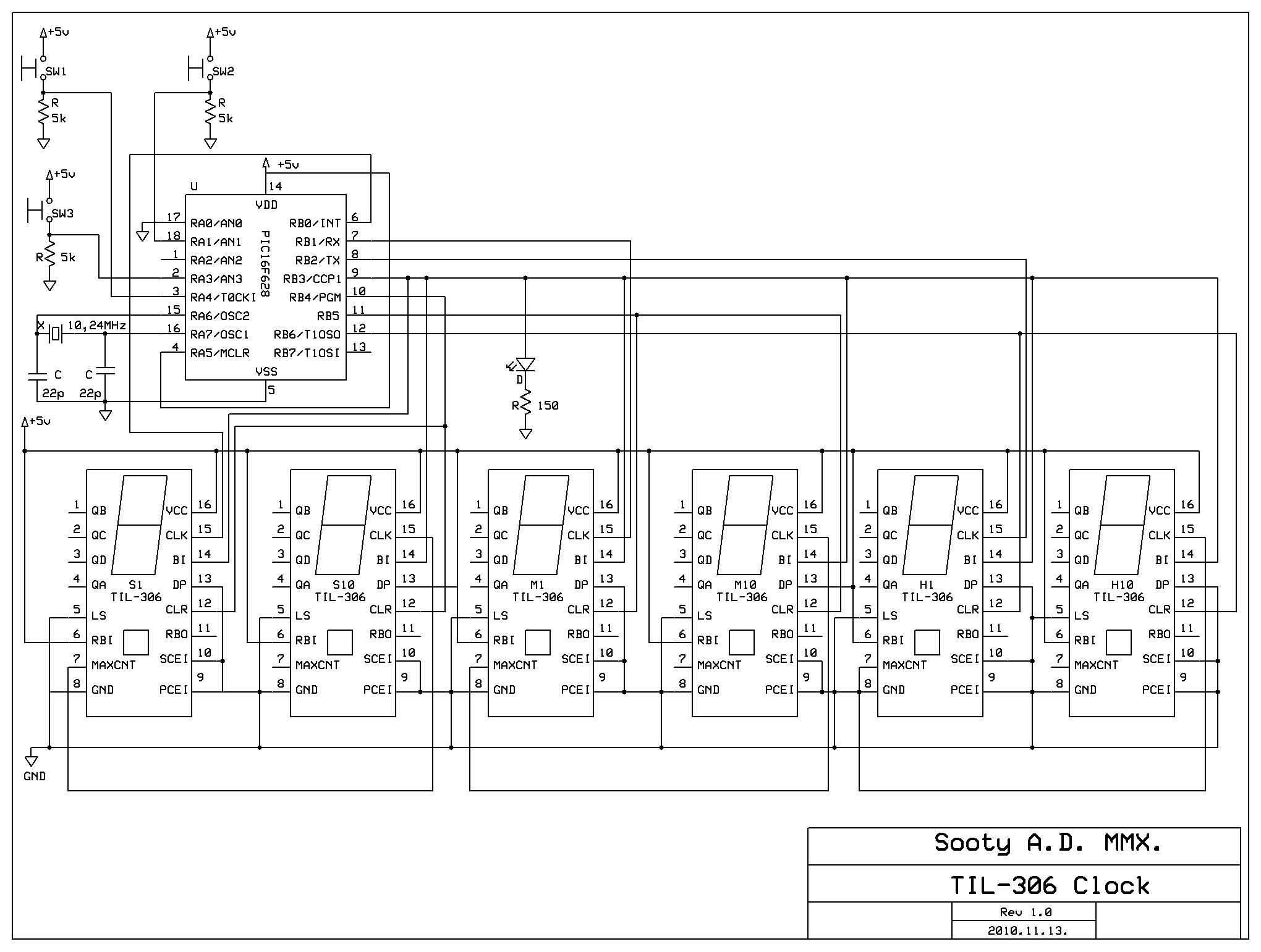

Felteszem a TIL-306-os alap óra mikrovezérlős változatát.
Panelterv még nem készült róla, az elvi rajz alapján próbapanelen összeállítható. Mellékelem a szoftverét is pic 16f628a-hoz, kétféle óraquartzal. Alkatrész szükséglete minimális.
Működése:
sw1=óra beállítása: hosszan nyomva óra előretekerés, röviden nyomkodva perc előretekerés. (hosszú lenyomásnál 10 percet előre teker, azután az órát lépteti)
sw2=kijelző ki/be kapcsolása
sw3=fényerő állítás 8 fokozatban (alapértelmezett 50%)

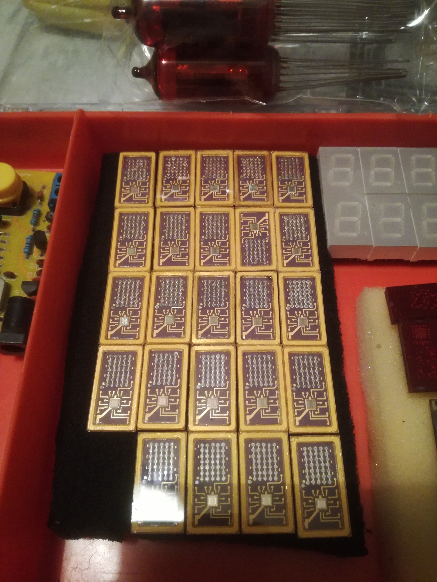

(#) madzagos hozzászólása Nov 11, 2018 /
Valakinek nincs meg véletlenül a TIL 507 kijelzőnek az adatlapja?
(#) kisgeri válasza madzagos hozzászólására (») Nov 11, 2018 /
Úgy tűnik nem egy gyakori fajta. Rákerestem, de alig találtam valamit.
ITT van róla valami a 196. oldalon, ITT meg 87. oldalon az is kiderül, hogy a másik neve 4N58, de ezen a néven meg még ennyire sem találtam bármit is.

(#) sooty válasza madzagos hozzászólására (») Nov 19, 2018 / 2
Akkor a változatosság kedvéért, legyen belőle óra...

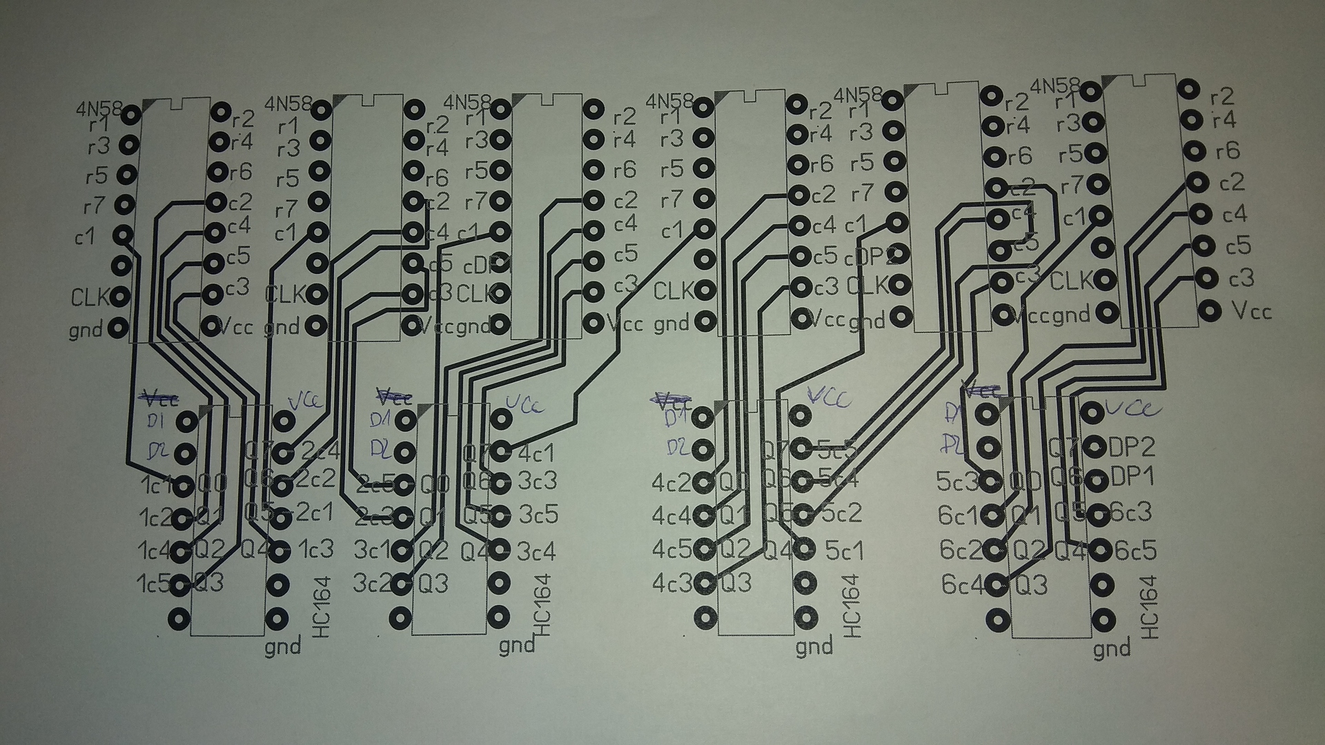

(#) madzagos válasza sooty hozzászólására (») Nov 19, 2018 /
Úgy látom belekezdtél. Milyen pic lesz benne?
16f886 van benne, ds3231rtc , sn
74hc164n shiftregiszter, mert az volt itthon. Így további kijelzőket is meg lehet hajtani majd csak a shiftregiszterek számát kell növelni.
A hozzászólás módosítva: Nov 19, 2018
(#) sooty válasza madzagos hozzászólására (») Nov 20, 2018 /
Igazándiból igy csak addig van használva a kijelzőben lévő tároló, amig a shiftregiszterekbe a pic a következő sor adatait tölti , és az összes kijelzőbe a közös clock jelre egyszerre beíródik a sor adata. Viszont a pic nem fogja egyszerre bírni egy sor összes ledjének áramát ezért karakterenkén/kijelzőnként kellene kapcsolni. Ugyhogy inkább még egy udn2981a-t is beleterakok a sormeghajtásba. Így gyorsabb lesz a multiplexelés, nem csak minden hatodik ütemre kerül sor egy kijelzőre.

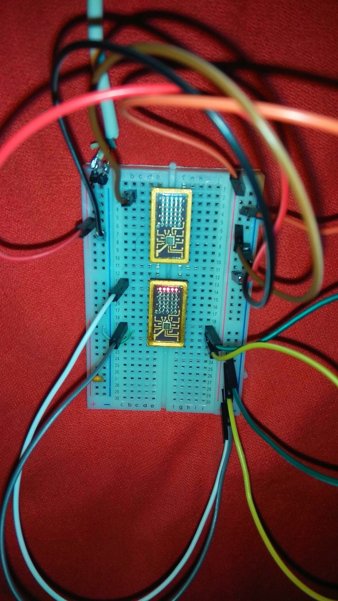

Hoppá, több mint 250mA a folyamatos áramfelvétele, ha egy sor világít... Le kell korlátoznom, mert az udn csak 500mA-t tud. Remélem marad fényereje multiplexelve kisebb áram esetén is. Ha nem akkor marad a karakterenkénti meghajtás és fölösleges 3 shiftregiszter.

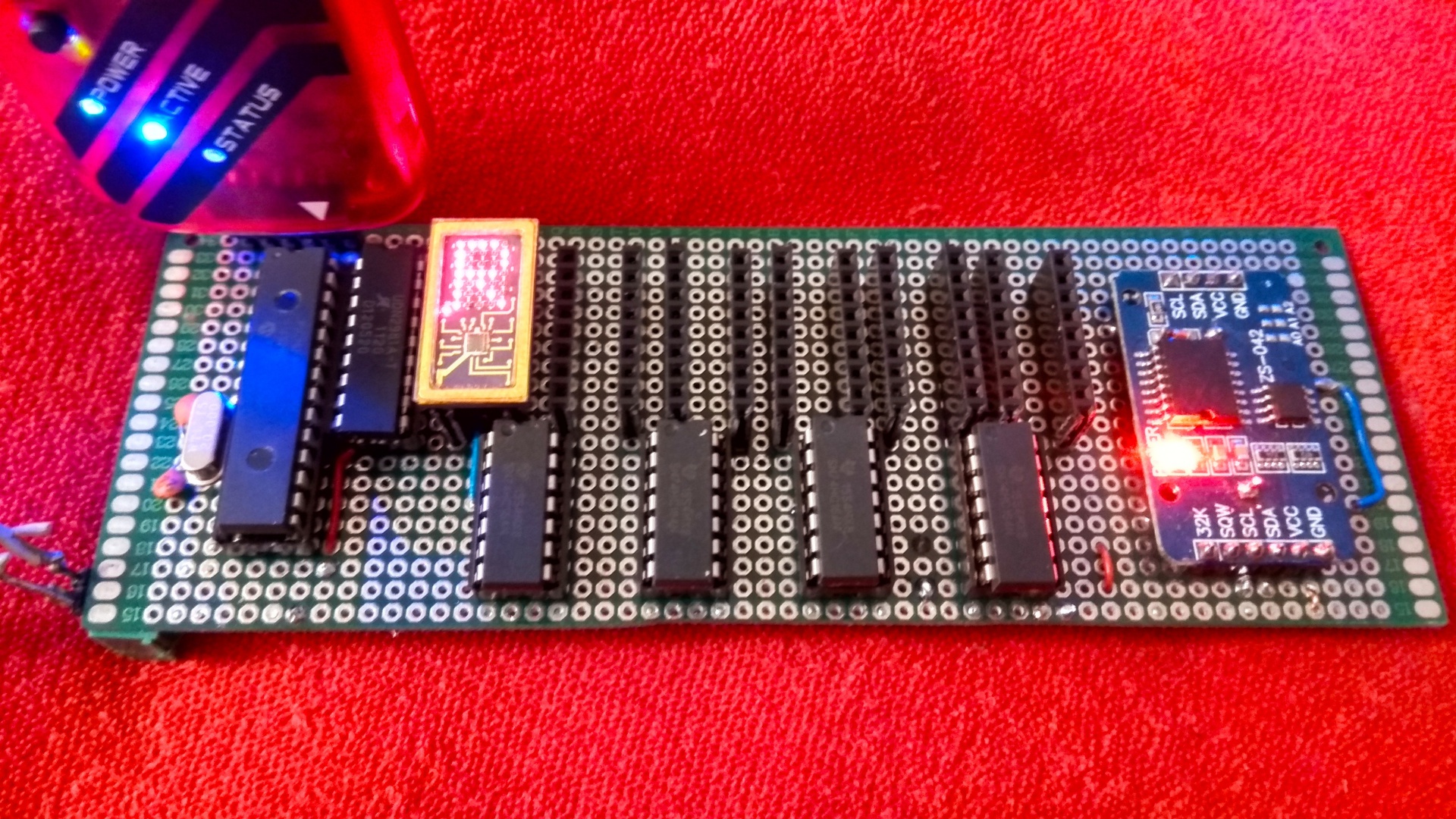

(#) sooty válasza madzagos hozzászólására (») Dec 3, 2018 / 1
Alakul...
(#) Hp41C válasza sooty hozzászólására (») Dec 4, 2018 /
Nem az árammal lesz problémád, hanem a teljesítménnyel.
P = n * Usat * I azaz 8 kimenetre 0.25A árammal számítva és kb. 1.6V maradékfeszültséget figyelembe véve 8 * 1.6 * 0.25 = 3.2 W, de egy udn2981a csak 1.47W -ig terhelhető.
(#) sooty válasza Hp41C hozzászólására (») Dec 6, 2018 /
Remélem 2db kijelzőt elvisz multiplexelve. Egyelőre egy db-bal nem melegszik.
