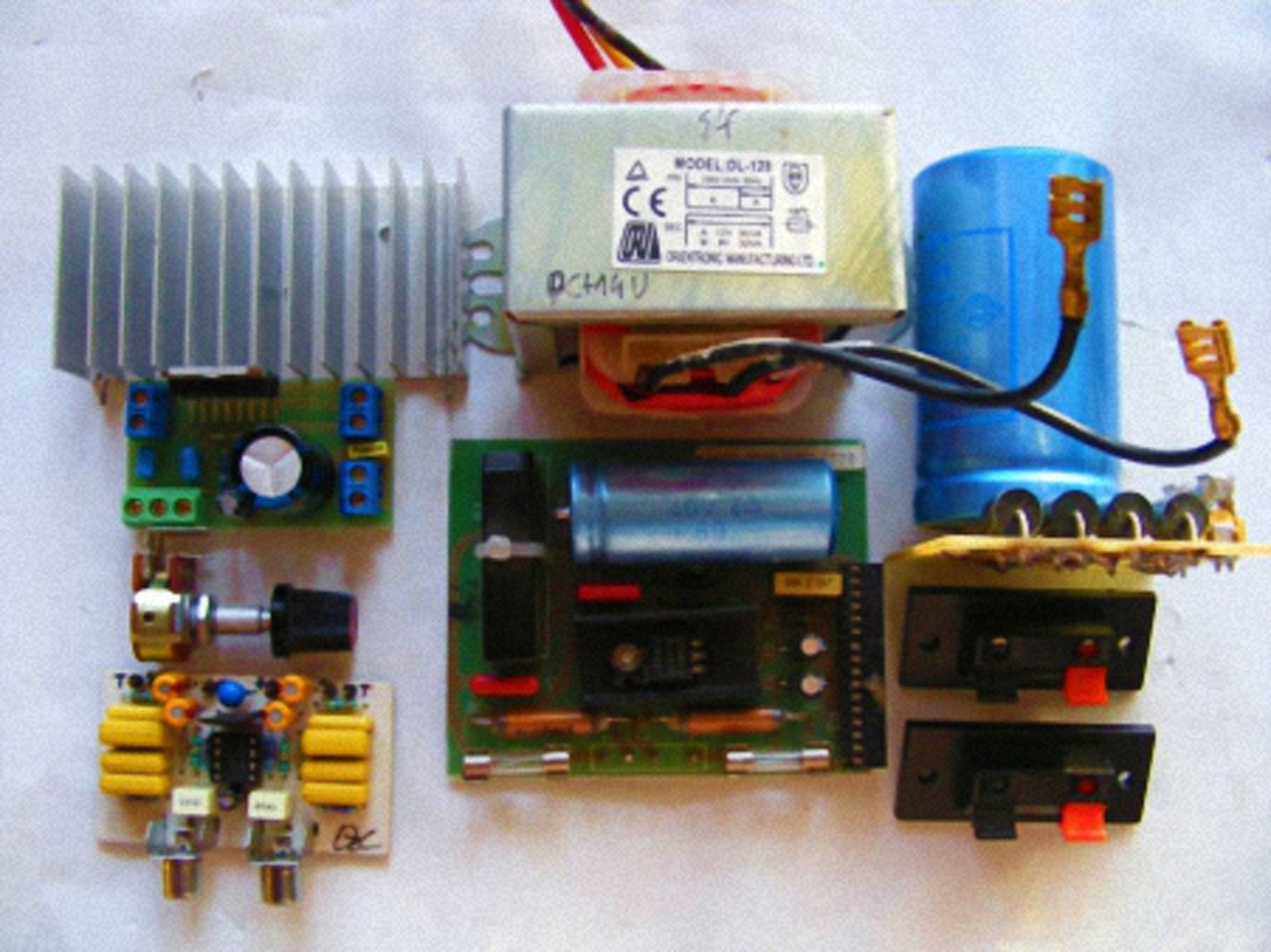

A karcsú hangoszlop így néz ki (Alul az fényes 200 Ft-os, a méretarányok miatt):

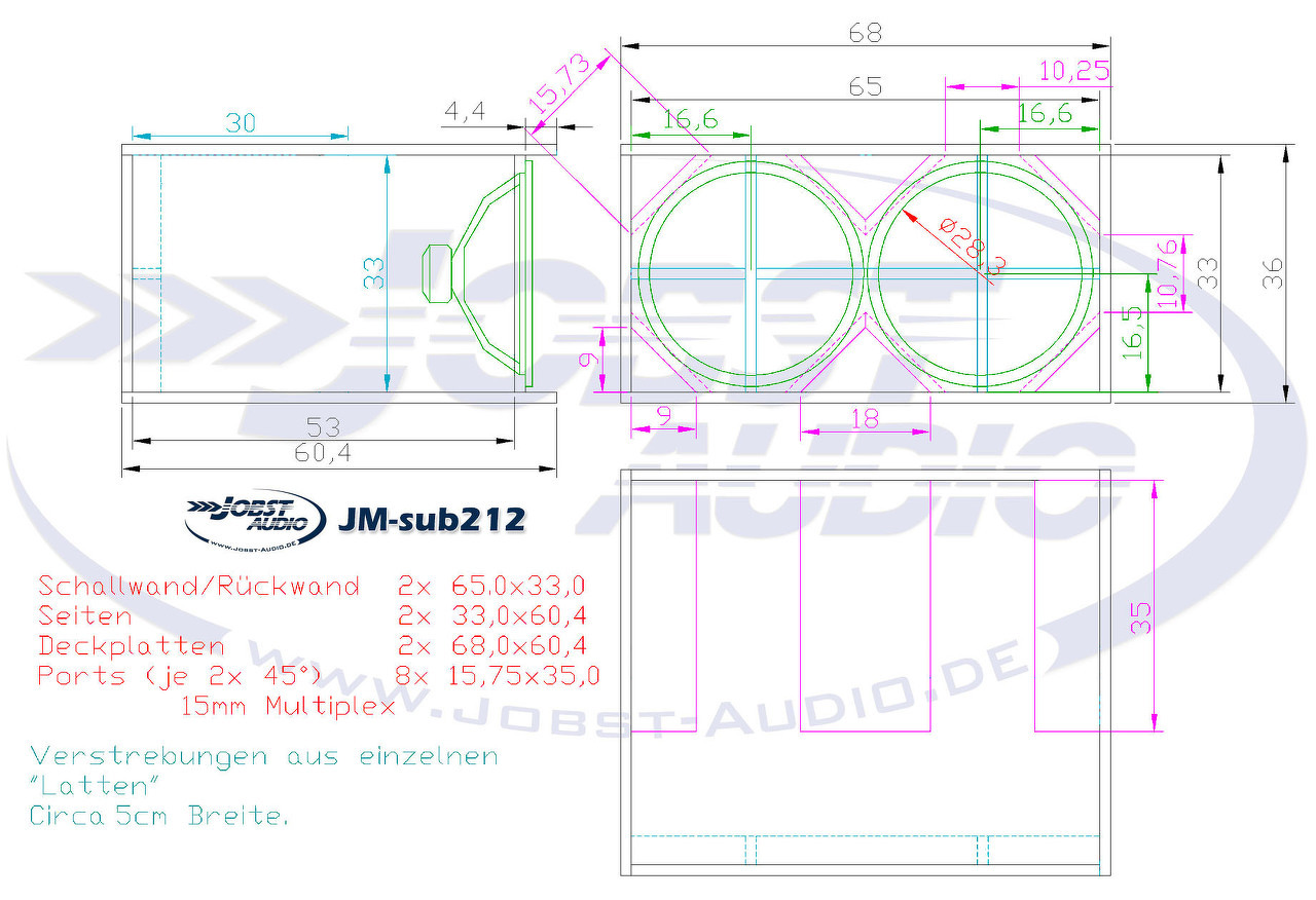

(#) Feki válasza steelbird hozzászólására (») Okt 29, 2016 /
Szia! Ezt a ládát szeretném én is megépíteni , csupán annyi eltéréssel ,hogy én Monacor sph-300TC-t építenék bele. Esetleg tudnál segíteni a reflex nyílások átméretezésében? Én is 18mm mdf-ből építeném , csillapítással. Válaszod előre is köszönöm!
Az adott hangszóró paraméterei amiket megadott a gyártó :
Impedancia (Z) 2 x 8Ω
Max. átviteli sáv f3-2.000Hz
Rezonanciafrekvencia (fs) 23Hz

(#) ptesza válasza Feki hozzászólására (») Okt 30, 2016 /
A rajzon levő láda 60Hz-re hangol, ezekkel a 8 db 9x9 szárú háromszög alakú kivágásokkal. Ez simán megfelelhet neked majd a Monacor hangszórókhoz is. Első blikkre a 9 cm szárú háromszög helyett csak 6.4 cm re vágnám. Az előlap ezekkel a levágott sarkokkal nagyon meg van gyengítve ezért mindenképpen meg kell támasztani ...

Dupla előlapban gondolkodtam azon okból ,hogy a jelenlegi dobozából amíg nem körmös anyával volt befogatva a hangszóró, egyszerűen kitépte a csavarjait. Esetleg a doboz mértani közepére egy a hátlapig terjedő merevítésben is gondolkodtam ami lukas ,hogy közte tudjon járni a levegő. Ha 64mm-re vágnám a háromszög szárait mennyivel hangolnám el a dobozt?
(#) ptesza válasza Feki hozzászólására (») Okt 31, 2016 /
A reflexcső azaz a rezonátor felülete számít, és a hossza. Ami 18 mm ha szimpla az előlap. Ha megduplázod akkor azzal megnő a csőhossza duplájára. A hangolási frekvencia 63x63 nál 60 Hz szimpla előlappal. Ha megduplázod akkor akkor 4 Hz-el lejjebb hangol. Ez esetben a 70x70 passzol. De ha az eredeti terv szerint 90x90 lesz akkor sem lesz jelentős változás. Ezek a hangszórók ebben a dobozban a 60Hz F3 alsó határt tudják.
(#) Feki válasza ptesza hozzászólására (») Okt 31, 2016 /
Itt nem csak egy kivágás van hanem egy 350mm hosszú lap nyúl befelé ,hogy csövet alkosson , tehát nem 18mm hosszú lenne a "cső" hanem 368 vagy 386mm. A rajzon illetve a méretlapon is szerepel a 15,75x35ös lap mint a reflexnyílás átfogóját képező lap.
A hozzászólás módosítva: Okt 31, 2016
A metszeti rajzokon nem látszott. De a Monacor hangszórókhoz ettől függetlenül nem lesz rá szükséged. Ha maradsz az eredeti dobozméret mellett , és a kivágást is eredeti 90x90-re hagyod akkor dupla előlappal éppen jó lesz a hangolás. Viszont a hangszóró választást nem igazán értem. Túl magas az érzékenység és ezért nem várható rendes mélytartomány. Egy rendes SUB láda 40-43 Hz alsó határral kellene rendelkezzen. Ennél még a 60Hz is necces.
A hangszóró választás oka az ,hogy ilyen hangszóróm van 2db és a jelenlegi ládikó kicsi nekik . Abban az esetben mi történne ha benne hagynám azokat a lapokat?
