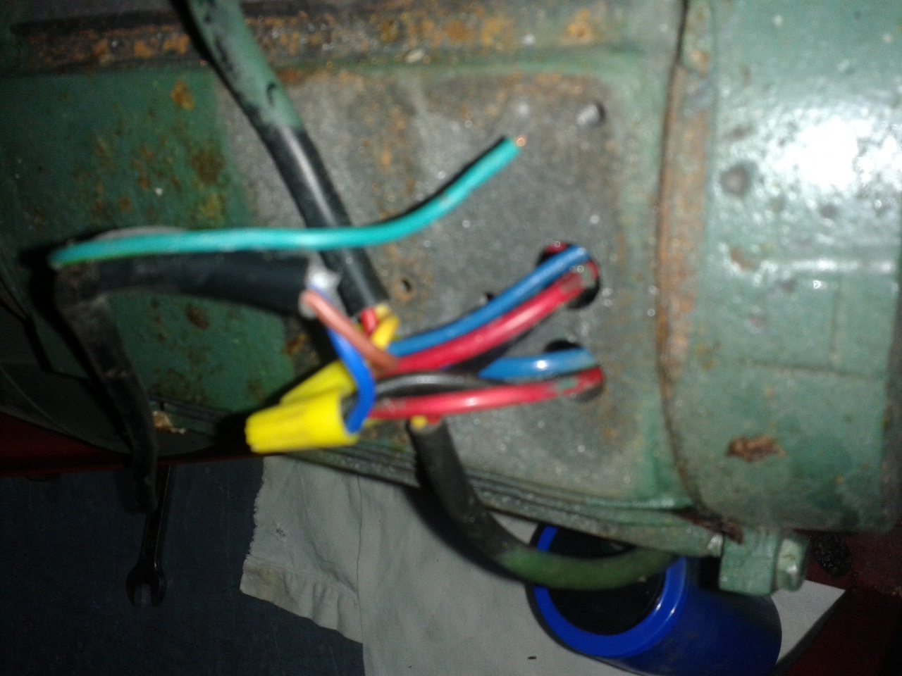

Hello! Rá van írva, hogy "200μF", azaz két darab 100μF-os kondenzátort rejthet az a két darab hengeres fémburkolat. Bele kéne nézned...
A forgásirányváltáshoz a segédfázistekercs vezetékeit kellene felcserélned. A hozzászólás módosítva: Okt 18, 2016
Értem, de mivel gondolom ez egy hagyományos aszinkron 3 fázisú motor, így a teljesítménye látványosan csöken azárt mert 1 fázisról tápláljuk segédkondenzátorokkal.
Véleményed szerint érdemes lenne a nagyobb teljesítmény miatt átkötni 3 fázisú megtáplálásra? Idézet: „ez egy hagyományos aszinkron 3 fázisú motor” Rosszul gondolod...a "mонофазен" biztos, hogy nem 3 fázist (трифазен) jelent! Bővebben: Link A hozzászólás módosítva: Okt 18, 2016
Idézet: „gondolom ez egy hagyományos aszinkron 3 fázisú motor” A felirat felül: ДВИГАТЕЛ МОНОфАЗЕН-> Egyfázisú motor. Az adattábláján egyértelműen oda van írva, hogy 230 V-os a motor. Ennek a motornak csak két tekercse van, én legalábbis 4 kivezetést látok, így nem lehet háromfázisú. A háromfázisú motorok üzemeltetéséhez nem kell kondenzátor. A hozzászólás módosítva: Okt 18, 2016
