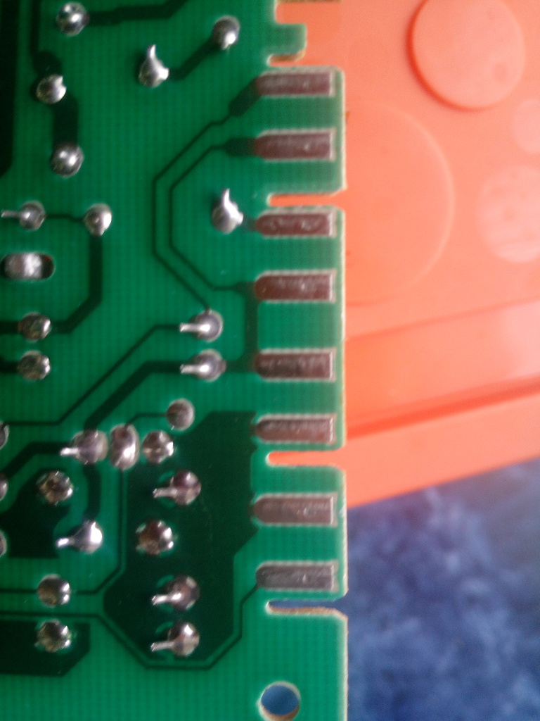

Üdv.szeretnék némi segítséget Whirlpool 8122 géppel kapcsolatban,F06 hibát jelzett,de a motor jó,viszont
a programok a centrizésnél elakadtak,a panel megnyomásával viszont tovább megy,kivettem a panelt és egy részen szenesedést találtam,elegendő újra forrasztani,vagy cserélni is kéne rajta valamit? Köszönet előre is.
Ez csak a statikusan odarakódott szénpor a motorból.Simán le tudod törölni.A motor jó alatt mit értesz?Kefék tacho?Csati?Ezeket járd végig.

ez a vezérlő panel fent van a gép tetején,és a motor biztos ,hogy jó,mert a vez. panel nyomkodásával tovább megy és a centrizést végig vitte!Olyan,mint ha kontakt hibás lenne.
ezeken én nem látok semmit....persze megcsiszolom,nem egy ördöngösség,de ennyi lenne?
Üdv,megcsiszoltam a csatlakozókat a panelen ,és most megy.Köszönöm a gyors segítséget

Hello! Azért ezzel a "megcsiszoltam" dologgal csínján kell bánni. Mert ennek, legcélszerűbben egy "szöszmentes ronggyal történő fényesítéssel" kellene hogy jelentsen. Ha tényleg megcsiszolod, lehet hogy most érintkezni fog, de esetleg több kár lesz utána, mint haszon..
Milyen kárt okozhattam?érdekelne
A csatlakozó felülete be van vonva. Ha azt lecsiszolod, akkor a réz vezető oxidálódni kezd és később ez kontakt hibákhoz vezet.
Bizony. ) Általában nagyon vékony aranyréteg van, használva kontaktus védelemnek. Most elcsszoltad az aranyadat ))
