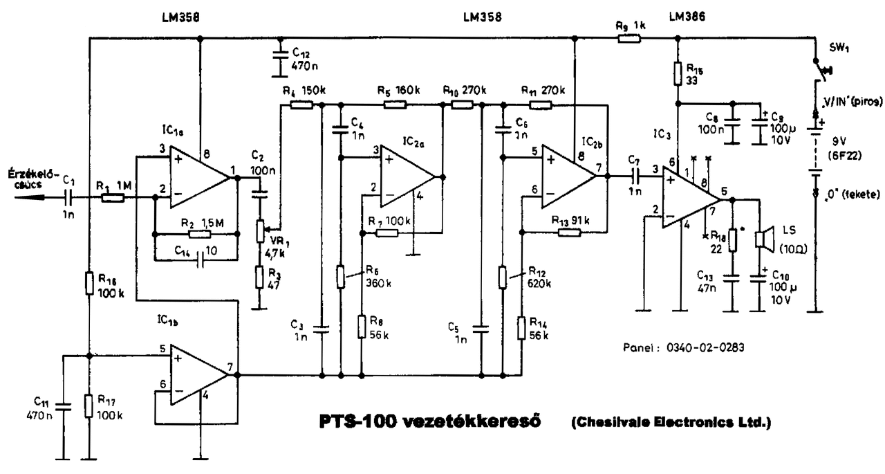

Majd átnézem de elsőre jónak tűnik. A második megy olyan 1kHz körül, az első meg megrángatja a cont lábát néhány Hz-el, így lesz vinnyogó hangja. Lehet hogy a szimpla adó is jó lenne, de ezzel a modulált hanggal talán könnyebb a keresés a zajosabb helyeken, azért csinálták ilyenre.
A vevőnél meg IC1a erősít egy picit, IC1b csinálja meg a féltápfeszt a 3 műveleti erősítőnek. IC2a egy 1kHz-es sávszűrő erősítő olyan 18dB körüli erősítéssel, IC2b ugyanez csak 560Hz körüli frekire. Az LM386 meg a végfok. Az R9-re szerintem semmi szükség, az enyémből ki fogom dobni próba képpen. Meg a végfoknak se a tápjába kellene a 33 ohmot betenni áramkorlátozás gyanánt, hanem a kimenetre a hangszóró elé. Piezo zümmerrel próbáltam először de azzal kis hangja van, ha nagy a háttérzaj alig hallani. Kisméretű dinamikus hangszóróval már jó.

Kérdezném,hogy a PTS-100 vezetékkereső vevőjében a C14 kondenzátor az 10 pikofarád?
(#) Ge Lee válasza erdgab hozzászólására (») Jan 13, 2017 /
Igen. Nekem éppen nem volt oda 1,5 megám SMD-ben, meg némileg nagyobb erősítést akartam, így az R2 nekem 2M2, a C14 pedig 6,8pF. Ha van hálózati fesz a vezetékben az 50Hz-et is simán jelzi brummogás formájában, persze halkabban mint az adója jelét.
(#) erdgab válasza Ge Lee hozzászólására (») Jan 14, 2017 /
Köszönöm! Én 3db. 1M ellenállásból raktam össze,az egész áramkör furat szerelt alkatrészekből van,nincsenek smd alkatrészeim.Jól működik,bár az LM386 erősítését megnöveltem kb 100 szorosára.Most az adó jelét 15cm távolságból is lehet hallani s ahogy közelítem egyre erősödik.A hálózati 50Hz-et is szépen veszi,ez valóban halkabb,de még értékelhető bőven.Nincs árnyékolás a panel hátlapján,de lesz és még kicsit finomítok az egészen.Nem volt TLC556 icm az adóba,most egy SA556 van benne,ezzel is jól működik.
(#) Ge Lee válasza erdgab hozzászólására (») Jan 14, 2017 /
Majd ráérő időmbe megpiszkálom én is a 386-ot mert azt még nem próbáltam. Az első fokozat erősítését vettem jóval nagyobbra de az nem vált be mert begerjedt tőle az egész. Az a 15 centis dolog nem biztos hogy jó lesz hogy ha egy olyan helyen kell kutakodni ahol tele van vassal a fal meg a födém. A társasházban ahol használnom kellett ott van minden téglasorban elhúzva egy merevítődrót is, vasbeton az aljzat és a födém is. A födémben esélytelen volt bármit keresni pedig ott vitték át a delejt, mert arra is jelzett vagy fél méter szélességben. Tehát a kábel heylét csak megsaccolni tudtam, úgy 20 centis pontossággal. Még jó hogy nem ott kellett megfúrni a falat.
Nálam az az árnyékolás, hogy hagytam egy alkatrészlábat az akku mellett a negatívra kötve, és azt menet közben megfogom (nem dobozoltam be, a 9V-os elem a nyele, ehhez fogom hozzá a lábat). Így nem zajos, teljesen csendben van ha nincs jel.
„Az a 15 centis dolog nem biztos hogy jó lesz hogy ha egy olyan helyen kell kutakodni ahol tele van vassal a fal meg a födém.”
Állítható az LM386 erősítése,én egy 10µF-4,7K poti soros kombinációt tettem az 1 és 8 lábakra.Ami még fontos,természetesen gyakorolni és megtanulni a használatot a következő lépés és még szeretném dobozolni is.
