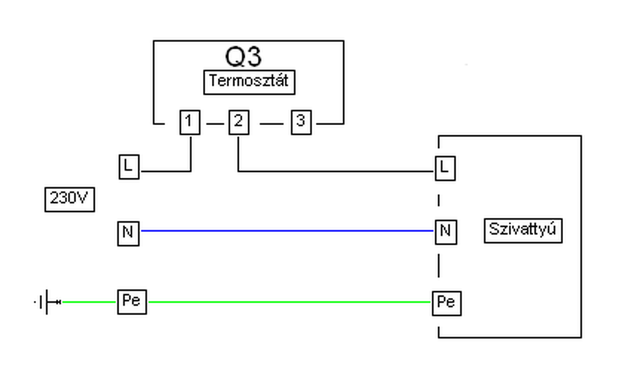

(#) pizzas84 válasza proli007 hozzászólására (») Nov 4, 2016 /
Tegnap vettem, újonnan. Inkább vissza viszem. Computherm q3-al megoldható a szívattyú vezérlésem?
(#) zoszka válasza pizzas84 hozzászólására (») Nov 4, 2016 /
A nullát is be kell kötni a termosztátba, mert hőkompenzációs. Ha nem jól kötöd, vagy hiányosan, akkor kb + - 3-4 fokos lesz a hiszterézise, ami 6-8 fok. Ha jól van bekötve + - 0.5 fok
A hozzászólás módosítva: Nov 4, 2016
(#) pizzas84 válasza zoszka hozzászólására (») Nov 4, 2016 /
És a nullát hová kössem be? 1,2,4 csatlakozás van a termosztáton csak 3,5 nincs.
Tekints vissza pár hozzászólással elörrébb. Proli007 lerajzolta. Csak neked, csak most, csak miattad...
Pontosan így van bekötve most.
(#) proli007 válasza pizzas84 hozzászólására (») Nov 4, 2016 /
Akkor helyesen kellene működnie. A Q3 esetén így kell bekötni..
Köszönöm a segítséget. Most úgy tűnik a sercegés már megszűnt. Kapcsol-kikapcsol normálisan ahogy kell. Tesztelem még pár napot főleg éjszakát, aztán elválik lesz e belőle q3.
