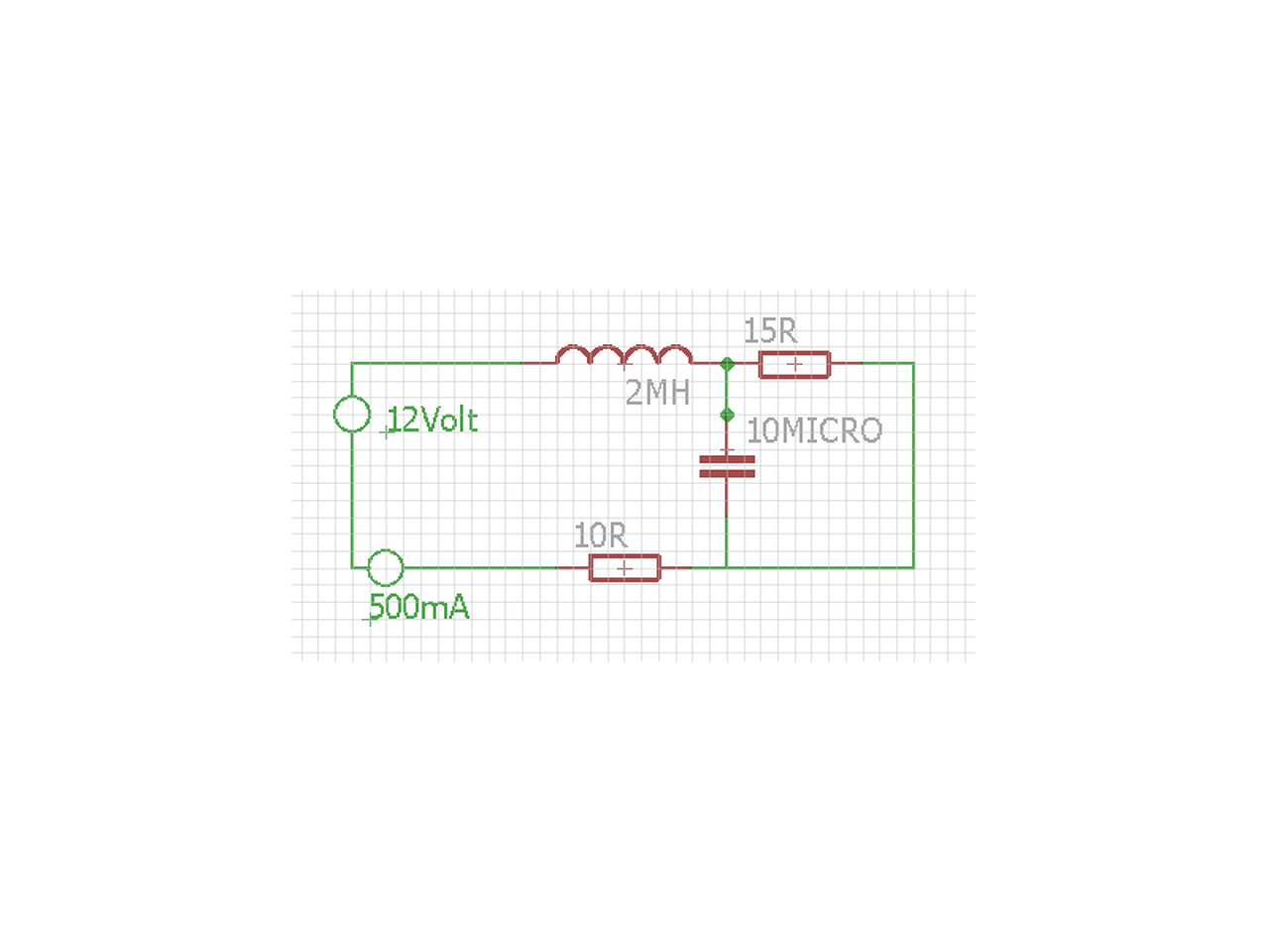

(#) sakrafi hozzászólása Nov 12, 2016 /
Az alábbi áramkörnél kéne kiszámítani az egyes elemek teljesítményé, majd utána Tellegen tételének segítségével ellenőrizni a számításokat.
Tudnátok ebben segíteni?
(#) szolmo válasza proli007 hozzászólására (») Nov 12, 2016 /
Szia! Köszönöm, akkor valszeg marad megemelt kalappal
(#) kadarist válasza sakrafi hozzászólására (») Nov 12, 2016 /
Mekkora a frekvencia?
(#) sakrafi válasza kadarist hozzászólására (») Nov 12, 2016 /
60Hz a frekvencia.
A tekercs 2 mH, a kondenzátor pedig 10µF ?
A hozzászólás módosítva: Nov 12, 2016
Igen, az ellenállások pedig 10 és 15 ohmosak.

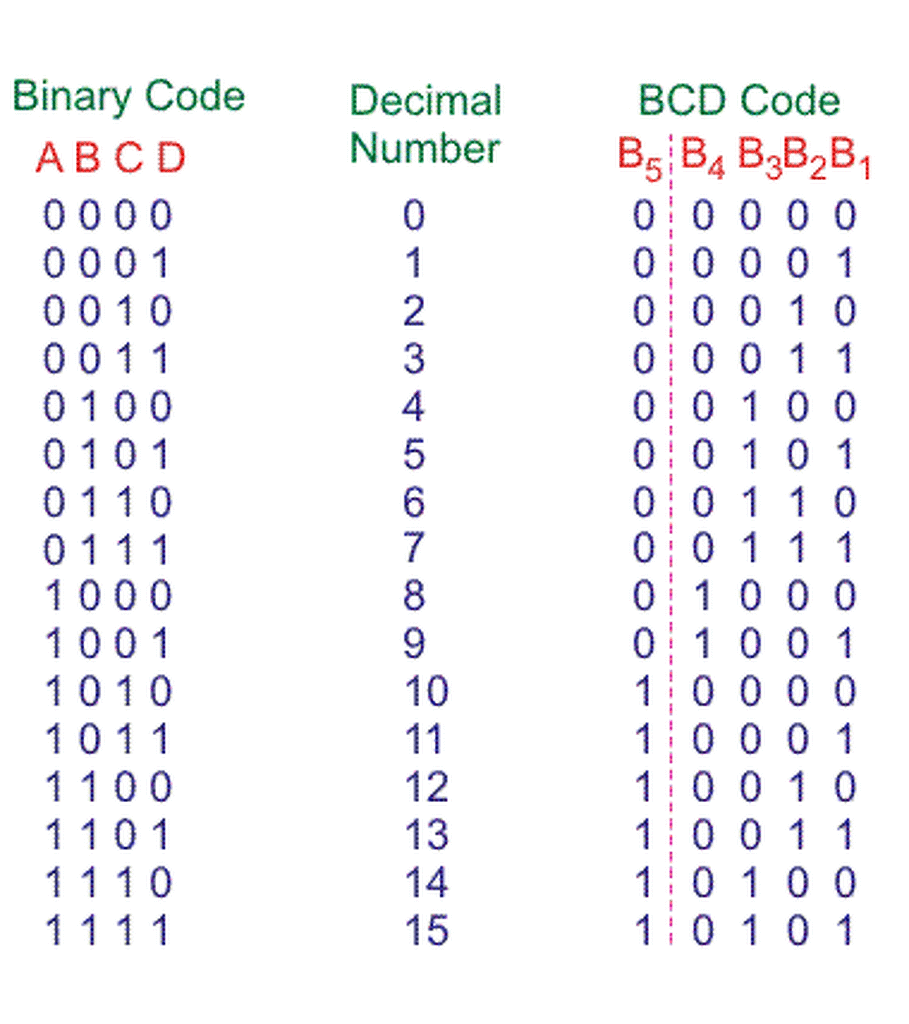

Egy olyan egyszerű kérdésem volna,hogy mi az az 5 bites BCD kód ?Sima BCD kódot tudom mi,de 5 bites BCD kódról nem hallottam még. Találtam egy képet a jobb oldali oszlop akarna az lenni esetleg ,a válaszokat előre is köszönöm !
A hozzászólás módosítva: Nov 14, 2016
(#) vargaf válasza davix95 hozzászólására (») Nov 14, 2016 /
A BCD kód:
BCD kód
(#) Bakman válasza davix95 hozzászólására (») Nov 14, 2016 /
BCD -> binárisan kódolt decimális. Magyarul annyi, alapvetően 4 bites csoport van, ahány számjegyből áll a decimális szám. Ha a táblázat folytava lenne, akkor a 20-as számtól kezdve B6 is kellene, mert a 2-es számhoz már két bit kell: 11 | 0000. Gyakran megesik, hogy a négyes csoport felső bitjeit nem használják ki teljesen, mert az előforduló legnagyobb ábrázolandó szám nem kívánja meg. Pl. az időben a perc maximum 59 lehet, ami BCD-ben kódólva így néz ki:
101 | 1001
101 -> 5, 1001 -> 9
Megesik, hogy az első (MSB) bitet valami más jelzésére fogják be, már ha van. Pl. a DS1307-es RTC IC-ben, lásd melléklet.
A decimális számrendszerben sem írjuk ki a felesleges nullákat:
...00000023,78000000...
(#) davix95 válasza Bakman hozzászólására (») Nov 14, 2016 /
Az a problémám ,hogy gray ból kell "5bites BCD" be alakítanom 0-15 ig alapvető probléma,hogy nem teljes körű a leírás és azon tűnődök ,hogy nem-e az 5-ből 2 kódra gondolt véletlenül .Elvileg ez is a BCD kód egyik fajtája, ami 5 bites és mind az 5 bit használva van.
Akkor első lépésként azt kell tisztázni, hogy mi a feladat.
Rá kérdeztem ,az a verzió áll fent amit te említettél 2 db 4 bites tömb csak a nullákat nem írjuk ki így lesz 5 bit.
