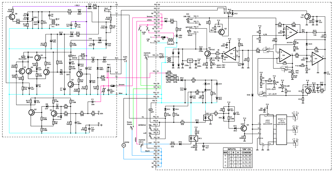

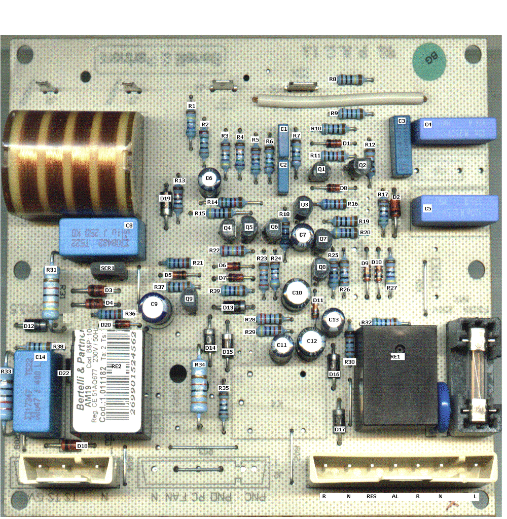

(#) Sebi hozzászólása Okt 30, 2016 /
Jóbaráttól került hozzám a képen látható panel. A kazán típusát nem tudom, a panelnek van egy tesója is mellette. A képen láthatón Bertelli and Partners, a másikon Immergas felirat van.
Szerelő azt mondta panelhiba, mindkettőt visszarajzoltam, hidegen mérve hibás alkatrész nincs benne.
A képen láthatót egyszerűnek ítéltem, de nem értem a működését a rajz alapján sem...
Ha valakinek ismerős, beszélhetnénk róla.
(#) sebokr válasza Sebi hozzászólására (») Okt 31, 2016 /
Szia ez tüzelésvezérlő. másnéven gyújtópanel.
Hibája az hogy az X2-es kondik terhelés alatt rosszak. Ki kell cserélni.
Feltéve ha a hiba nem gyújt vagy nem marad égve.
Roland

(#) Sebi válasza sebokr hozzászólására (») Okt 31, 2016 /
Köszönöm, hogy ránéztél.
Az a gondom, hogy nem értem - a rajz alapján - hogyan működne (az elektronikát nem ma kezdtem)...
Tehát a barnán (L) bejön a fázis, ami Re1 bistabil relé nyugalmin kimegy az (AL) pontra - ekkor a másik panelen egy piros LED hibát jelez. Reset meghúzatja Re1-et, a fázis (R2) pontra kerül - megjárja a másik panel reléjének kontaktusát és visszajön (R1) pontra.
Ezen kívül a panel mást nem kap.
A gondom ott van, hogy a Re2 tápját a saját munkaérintkezője adja...
A (TS) pontra fázist adva (asztalon) párat szikráztat, majd Re1 billen=hiba.
A lángőr bemenetet - szikra után zárva - sem marad meg az állapot.
(Sajnos a készülék egyéb hibákkal is teli - pl: váltószelep - így abban nem próbáltam.)

(#) sebokr válasza Sebi hozzászólására (») Nov 1, 2016 /
Sajnos kazán panelek eléggé csalafinták tele vannak olyan utakkal ami semmire sem jó, csak van. Így tudják eladni drágábban és a nem konyítók belezavarodnak de még a régóta ezzel foglalkozók is. Néha érthetetlen módon megy de ha kimarad valami mégsem megy. Ez a panel is tapasztalati alapon van kitalálva a hiba. de ha valamit nem jól érzékel ami lehet egy oxidos réteg is képes teljesen más hibát produkálni. A legjobb lenne a helyén tesztelgetni gázzal gyújtással együtt.
Roland
(#) Sebi válasza sebokr hozzászólására (») Nov 2, 2016 /
Felteszem az alulnézeti ültetést is, hátha hasznos lesz még valakinek.
bot.pdf

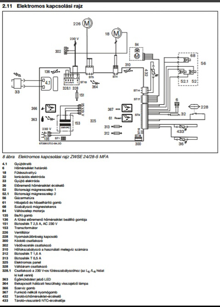

(#) ragdoll hozzászólása Nov 2, 2016 /
Van egy Junkers Ceraclass Acu ZWSE 24-5 MFA cirkóm, ami 1 hosszú - 4 rövid ledvillanással hibát jelez (a dokumentáció szerint a nyomásszabályozó kapcsoló hibája elsősorban).
A hiba főleg olyankorLehetséges ezik, ha teljesen kifogy a víz a tárolóból, de továbbra is melegvízre van szükség ( pl. teleengedem a kádat és még kéne víz ). Ha csak fűtés megy, vagy ha rövid ideig engedem a vizet, villogás nélkül működik.
A szerelő szerint panelt kell cserélni. Azt mondta nem kap áramot a ventilátor és ezért áll le a rendszer.
Ez a második, aki látja, ugyanis az egész úgy kezdődött, hogy karbantartás miatt kihívtam egyet, aki kiporszívózta, másnap előjött a hiba, de nem volt hajlandó visszajönni, azt mondta keressek szakszervízt.
Lehetséges, hogy a porszívózástól hibásodott meg?
Valóban panelhibàra utal a jelenség? Iszonyat drága lenne.
(megpróbálok csatolni egy kapcsolási rajzot)
Köszönöm szépen előre is a segítséget!
(#) Bakman válasza ragdoll hozzászólására (») Nov 2, 2016 /
Ha egy szerelő kapásból rávágja, hogy panelhiba, keress másikat. Ez a szent gráljuk miközben jó, ha az esetek egy százalékában tényleg az romlott el. Iszonyat kíváncsi vagyok, miért ezt kántálják lépten-nyomon! Talán szándékosan megijesztik a tulajdonost, így nem kell foglalkozni a masinával (miközben sírnak, hogy nincs pénz kenyérre)...
Mindenesetre érdekes, hogy a karbantartó nem hajlandó megjavítani azt, amit vélhetően elrontott.
(#) ragdoll válasza Bakman hozzászólására (») Nov 2, 2016 /
Nagyon gyorsan rávágta (ettől még lehet igaza, csak hirtelen nagyon sokkolt, hogy 80000 Ft.,.
ami szerintem a nettó).
Jaj, két elírásom volt, *jelentkezik és nem nyomásszabályozó, hanem nyomáskülönbség kapcsoló.
Még felmerült bennem, hogy annak a karbantartásnak, amit eddig tapasztaltam, hogy leveszik a burkolatot és kiporszívózzák van értelme? Volt aki kompresszorral fújta, volt aki ecsettel tisztította, de ennyi.Miből kéne állnia egy rendes karbantartásnak?
(#) zoszka válasza ragdoll hozzászólására (») Nov 2, 2016 /
Típusbetegség... Kb negyedéből javítjuk... Hja és valóban panelhiba.
