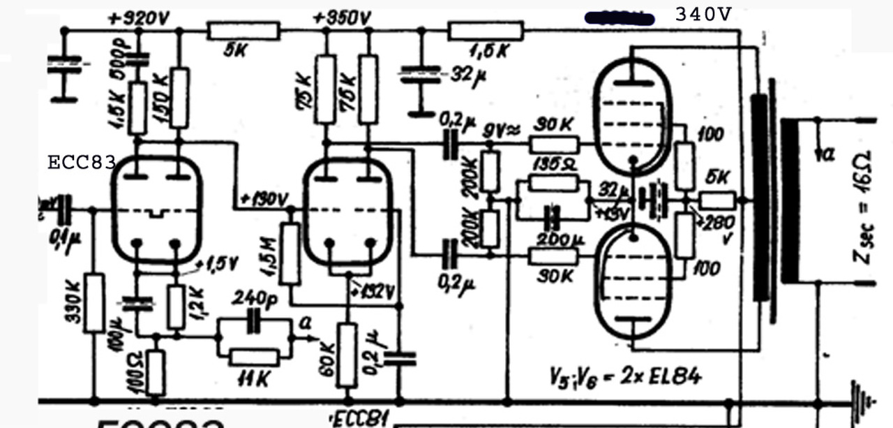

Kicsit furcsán van rajzolva, (nekünk szokatlan módon) de rendben van. A kimenő szekunder tekercse negatív feszültség visszacsatolás, már ha jól van bekötve.
Köszönöm, hogy leírtad, de nem ez volt a kérdésem, hanem a katód elemelése a földtől.
Nem csak akkor húz át a kimenő, ha felkapcsolt anódfesznél kapcsolnám le a végcsöveket? Tehát, ha előbb elemelem a katódot a földtől teljesen, majd utána adok rá anódfeszt, akkor elvileg nem lehet gondja, nem?
Pontosan. A megoldásod is jól hangzik.
Köszönöm a válaszod, korábban is néztem a kapcsolást és már akkor sem volt világos viszont most aktuális. Én SE párti vagyok de van egy pár kimenőm ~EL84 pp-hez. Olyan kapcsolást keresek ami nincs teletömve alkatrészekkel. Mindenki esküszik a PP előnyeire de azt mindig elfelejtik, h egy SE-ben a jel útjában jó esetben 2 kondi, 2 ellenállás és 2 cső elég, vagy még annyi se kell. Valahol láttam, hogy 0,4% a THD, az nem rossz azért. Holnap megépítem
Ott az 1000 Ohm a rajz tetején, felül. A 100 Ohm nem sok vizet zavar egyenáramúlag.
A 100 µF pedig egy jelfeszültséget leosztó feszosztó második tagja a 100 Ohm -mal sorosan. A hozzászólás módosítva: Nov 16, 2016
A PP-nek vannak kétségtelen előnyei. Nem kell akkora böhöm nagy kimenő se, mert nincs előmágnesezés, legalább is elenyésző, légrés, jóval kisebbek a torzítások is.
Itt egy lazán tömött EL84 PP.
![]() Egyelőre még kimenők nélkül, panelon. Az eredeti rajzon 360V az anódfesz, az sok. Nálam a 2 első fokozat külön stab tápról megy, 350V-ról. Kimenő vázlatot teszek fel, ha érdekel valakit. M102A-ra készül. A hozzászólás módosítva: Nov 16, 2016
