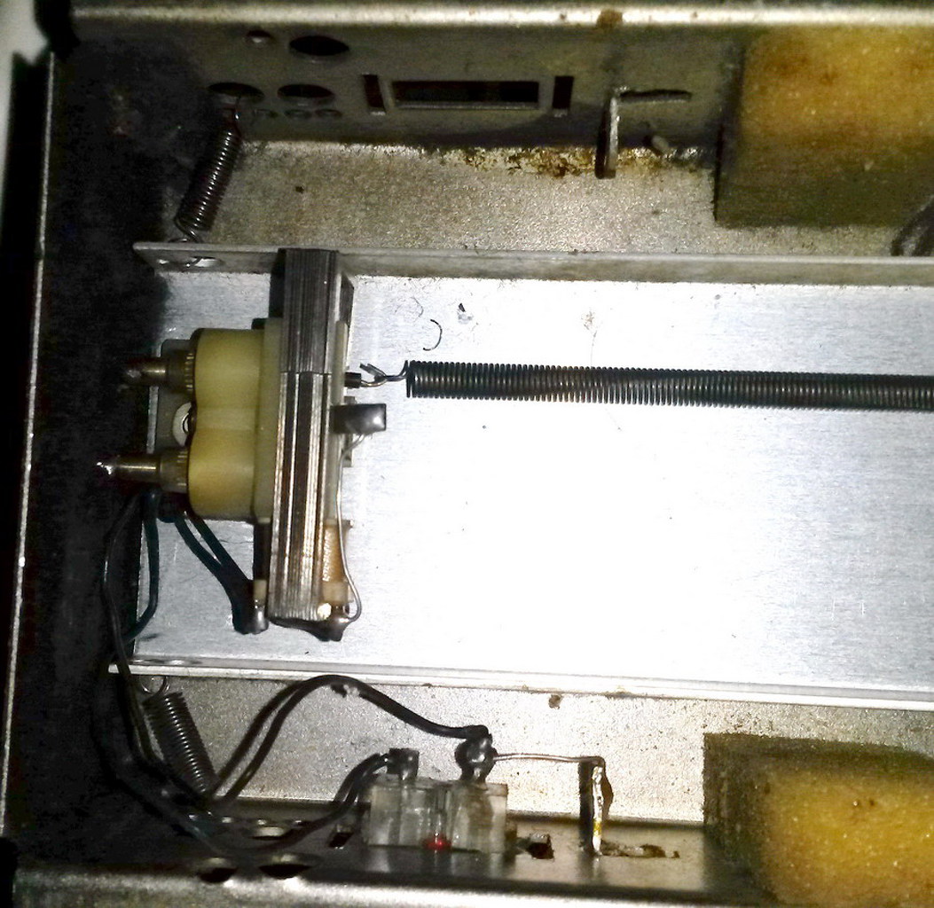

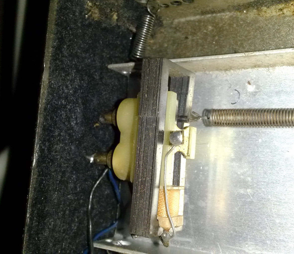

Hosszú betegeskedés után neki kezdtem a már lassan egy éve indított MV3 átépítésének. Ígértem, hogy tájékoztatlak benneteket a fejleményekről. Itt tartok most. Igaz még nem vagyok teljesen egészséges, de már jó lenne túl lenni az építésen, annál is inkább mert ajándékba szánom. Egy kérdés, kérés: Találtam a garázsban egy teljesen jó állapotú Regent-ből bontott zengető tankot, elektronika nélkül. Azt be lehet véleményetek szerint építeni úgy, hogy egy külön kapcsolóval (esetleg pedállal) működtetni? Válaszaitokat várva tisztelettel: csibai

Sajna pontosan így gondoltam én is. Nem akarnám túlbonyolítani a dolgot, de a tank nagyon jó szolgálatot tenne ha sikerülne bele applikálni a rendszerbe. (Zeneművész vejemnek lenne, és Ő tudná hasznát venni.) Ebből ha minden jól megy egy kombó erősítő lesz, ezért hely épp lenne beépíteni csak még nem tudom hogyan lehetne megoldani. Találtam itt a fórumon egy kapcsolást, evvel szemezgetek, csak még nem tudom hogy kellene rendszerbe illeszteni. Egy kapcsolóval ami rákapcsolja az erősítő részre. Köszönettel: csibai

Hát nézz meg több gyári kapcsolást,ott lesz a válasz az elektronikát illetően.(Nem kapcsolgatnak általában hanem van egy poti,amivel hozzá lehet keverni a "késleltetett jelet" az "élő-höz".Aztán olyat is lehet,hogy 2db tekerentyű van az egyik a hozzákevert hang hangereje a másik meg az erőssége (gain). Mint mondtam mindent lehet ,ezt akár ahogy írtad egy lábkapcsolóval lehet bypass-olni.A kapcsolás kiválasztása előtt fontos viszont,hogy meg kell mérned a két tekercs impedanciáját (ellenállását),és hozzáillő fokozatot kell készítened.

Tessék a tank fotói. Bocs a minőségért, de nagyon hideg van a garázsban... Rendbe kell ezt is szednem, de remélem hamarosan neki tudok állni. Üdvözlettel: csibai

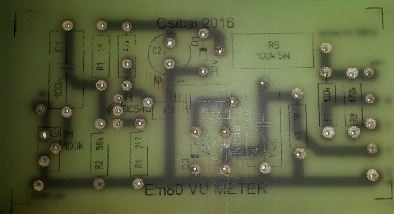

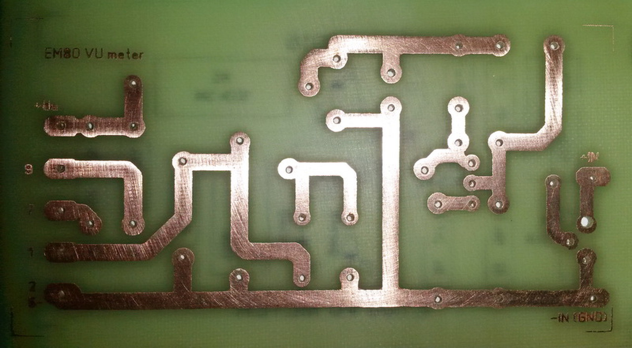

Ha megépítem a mellékelt "reverb" kapcsolást, azt véleményetek szerint hozzá lehet kapcsolni a készülő erősítőhöz? És ha igen hogy lehet megoldani? Valamint készül a kivezérlés jelző egység is. (Orbán Józsi ajándéka, nagy köszönet neki érte!!!) Üdv: csibai

Idézet: „Valamint készül a kivezérlés jelző egység is. (Orbán Józsi ajándéka, nagy köszönet neki érte!!!)” Érdekes látni, hogy hogyan jönnek mennek a kapcsolások és nyáktervek, ilyesmik. Azt nyáktervet még én követtem el. Az enyém szuperül működik.
