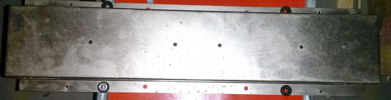

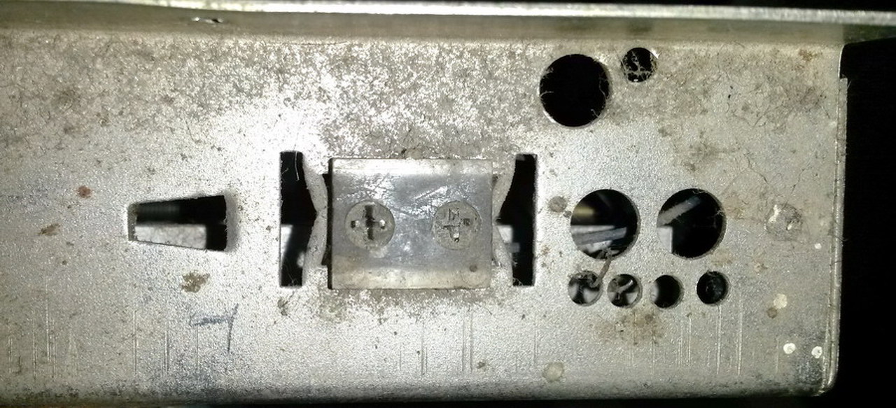

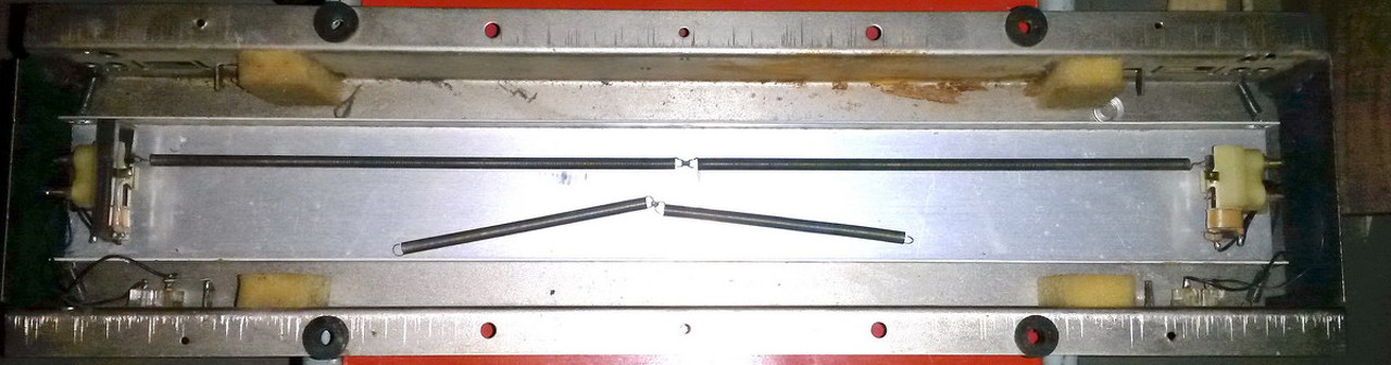

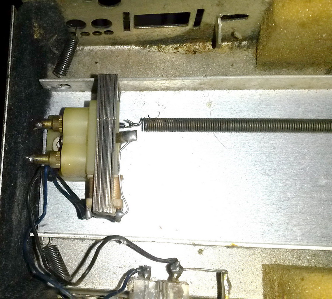

				Üdv a fórumozó Társaknak! Hosszú betegeskedés után neki kezdtem a már lassan egy éve indított MV3 átépítésének. Ígértem, hogy tájékoztatlak benneteket a fejleményekről. Itt tartok most. Igaz még nem vagyok teljesen egészséges, de már jó lenne túl lenni az építésen, annál is inkább mert ajándékba szánom. Egy kérdés, kérés: Találtam a garázsban egy teljesen jó állapotú Regent-ből bontott zengető tankot, elektronika nélkül. Azt be lehet véleményetek szerint építeni úgy, hogy egy külön kapcsolóval (esetleg pedállal) működtetni? Válaszaitokat várva tisztelettel: csibai

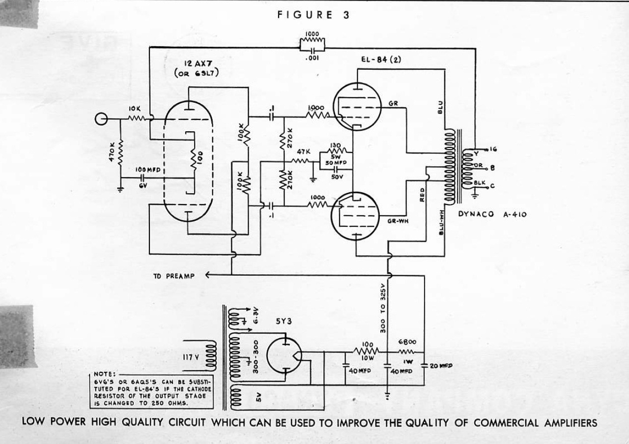

				EL84 trióda PP szerintem nem a teljesítményhajkurászásról szól.
				Szia!Mindent lehet,de bizony kell egy elektronika a tank "köré".Egy meghajtó fokozat és egy erősítő fokozat is.Ez úgy lenne klassz ha azok is csövesek lennének.Én korábban csináltam egy hybrid áramkört a zengető tankomhoz,a meghajtás ic-s volt,az erősítést pedig egy kettős trióda végezte.				 A hozzászólás módosítva: Nov 14, 2016
				Biztosan igazad van ,de akkor vajon miért kell PP ha elég SE-ben az a 4-5 Watt kimenő teljesítmény .Szerintem inkább a minőségi és érzékeny hangfalakra kellene gyúrni!
				Mert a két oldal különböző légrései innentől egyenlők lesznek, =0. Az ellenütemben A osztályban dolgozó csövek pedig kioltják egymás torzításait. Tehát minőség. Ezt csak azért írtam, mert az SE trafók légrése problémás... Kétszer ugyanazt a trafót se tudod pont akkora légréssel összerakni. A hozzászólás módosítva: Nov 14, 2016

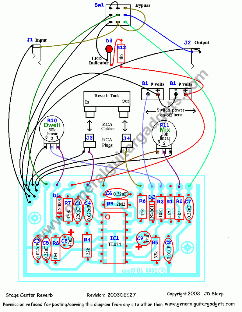

				Szia "Fész"! Sajna pontosan így gondoltam én is. Nem akarnám túlbonyolítani a dolgot, de a tank nagyon jó szolgálatot tenne ha sikerülne bele applikálni a rendszerbe. (Zeneművész vejemnek lenne, és Ő tudná hasznát venni.) Ebből ha minden jól megy egy kombó erősítő lesz, ezért hely épp lenne beépíteni csak még nem tudom hogyan lehetne megoldani. Találtam itt a fórumon egy kapcsolást, evvel szemezgetek, csak még nem tudom hogy kellene rendszerbe illeszteni. Egy kapcsolóval ami rákapcsolja az erősítő részre. Köszönettel: csibai

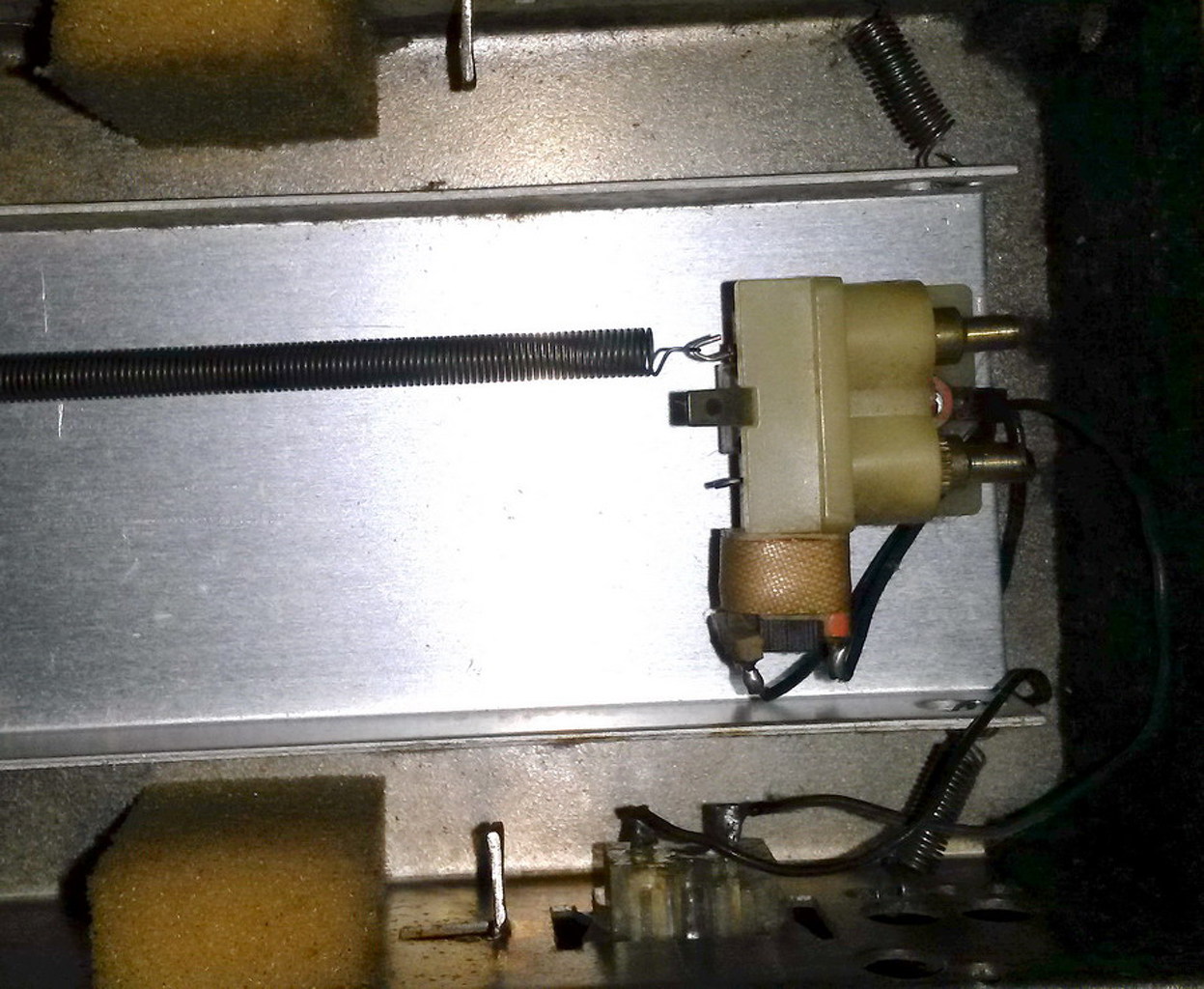

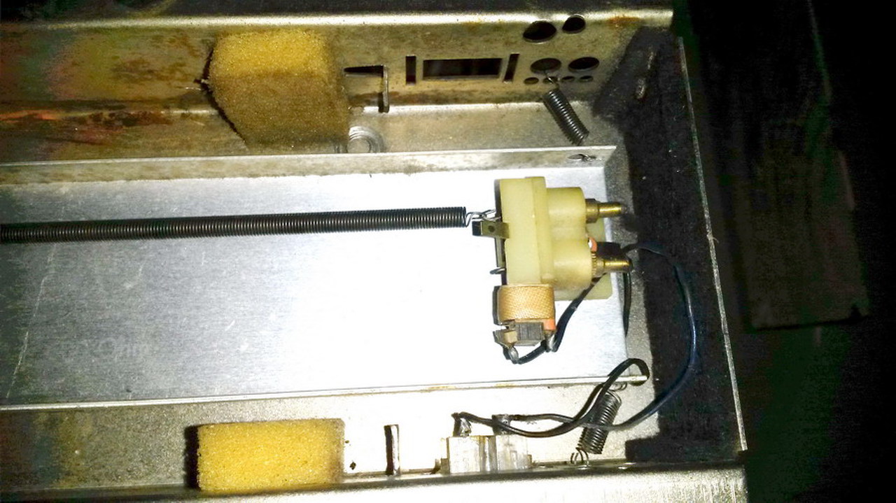

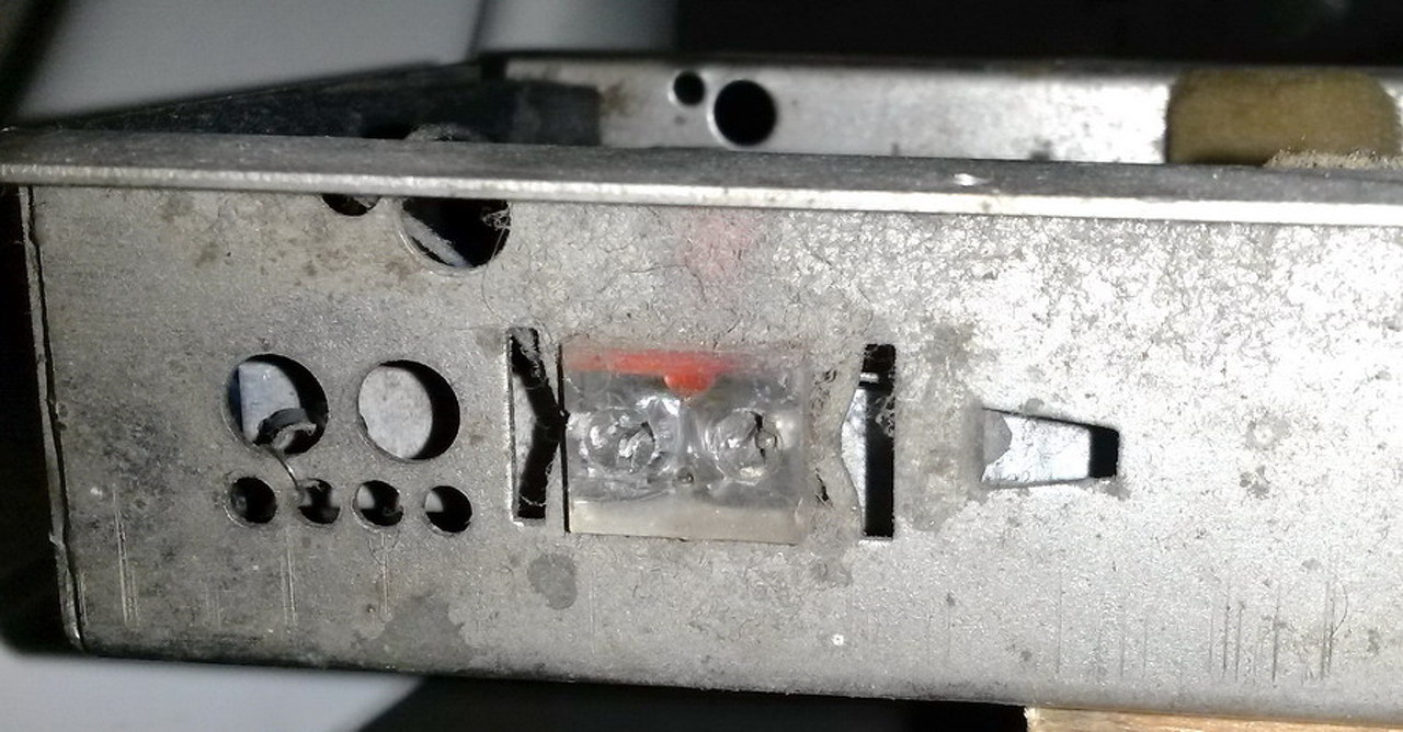

				Szia! Az én regentemből pont a zengető hiányzik! Egy fényképet iudnál róla késziteni, hogy legyen valami elképzelésem róla. Előre is köszönöm.
				Szia! Hát nézz meg több gyári kapcsolást,ott lesz a válasz az elektronikát illetően.(Nem kapcsolgatnak általában hanem van egy poti,amivel hozzá lehet keverni a "késleltetett jelet" az "élő-höz".Aztán olyat is lehet,hogy 2db tekerentyű van az egyik a hozzákevert hang hangereje a másik meg az erőssége (gain). Mint mondtam mindent lehet  ,ezt akár ahogy írtad egy lábkapcsolóval lehet  bypass-olni. A kapcsolás kiválasztása előtt fontos viszont,hogy meg kell mérned a két tekercs impedanciáját (ellenállását),és hozzáillő fokozatot kell készítened.
				Szia kedves fórumtárs! Tessék a tank fotói. Bocs a minőségért, de nagyon hideg van a garázsban... Rendbe kell ezt is szednem, de remélem hamarosan neki tudok állni. Üdvözlettel: csibai
				és a vége Remélem tudtam valamicskét segíteni. A hozzászólás módosítva: Nov 14, 2016

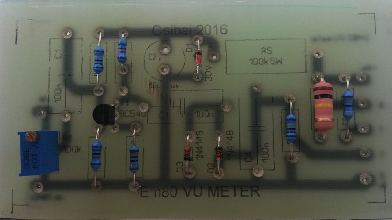

				Tisztelt Társak! Ha megépítem a mellékelt "reverb" kapcsolást, azt véleményetek szerint hozzá lehet kapcsolni a készülő erősítőhöz? És ha igen hogy lehet megoldani? Valamint készül a kivezérlés jelző egység is. (Orbán Józsi ajándéka, nagy köszönet neki érte!!!) Üdv: csibai
				Próbálkozni lehet.

				Az én doboz kedvencem, ahol fém és fa van kombinálva, esetleg valami kőzet is lehet, gránit vagy ilyesmi. A lényeg a harmónia megtalálásán van. De más megoldások is lehetnek amik szép végeredményt produkálnak. Az is kérdés milyen környezetbe akarja beilleszteni az ember. Otthonra bármilyen jó, bár azért ott is jobb ránézni egy olyanra ami esztétikus, nem úgy néz ki mit amit most kukáztak ki valahonnan. A gyáriaknál meg alap feltétel a minőségi külső.						 Idézet: „Valamint készül a kivezérlés jelző egység is. (Orbán Józsi ajándéka, nagy köszönet neki érte!!!)” Érdekes látni, hogy hogyan jönnek mennek a kapcsolások és nyáktervek, ilyesmik. Azt nyáktervet még én követtem el.  Az enyém szuperül működik.

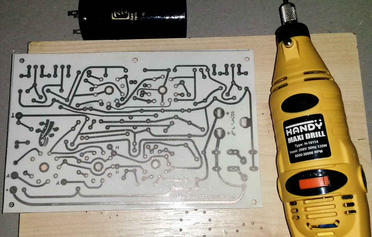

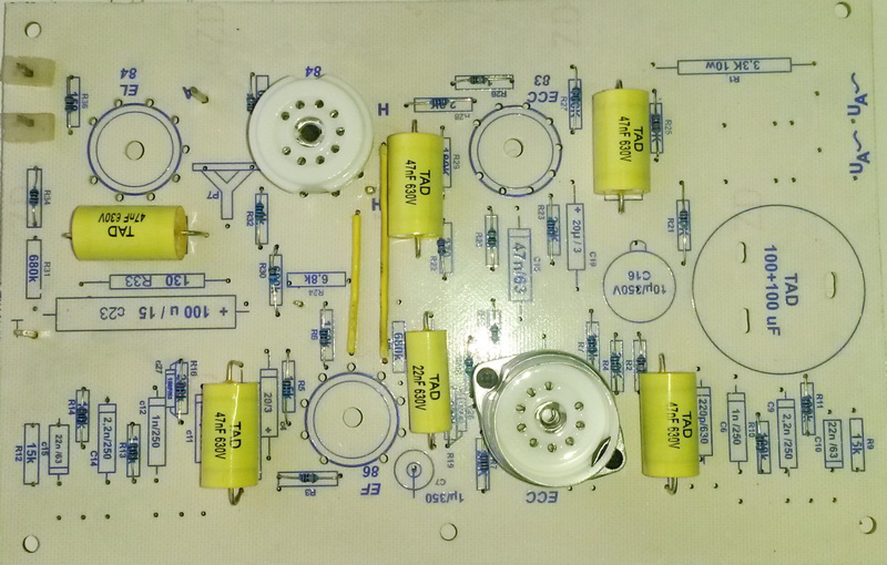

				Sziasztok! Végre ma meg jöttek az EL 34-es elektroncsövek, mihelyst lesz idom be fogom üzemelni az erősítőt, és akkor majd kell nekem egy kis segítség tőletek, hogy tökéletes legyen minden!  Jöjjenek a képek. A hozzászólás módosítva: Nov 15, 2016

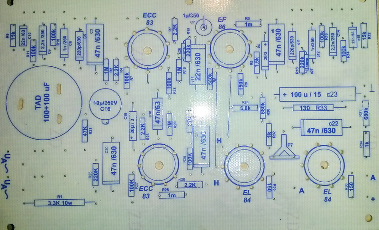

				Üdv! Hova tűnt az első fokozat katódellenállása? Valahogy csak érintkezni kell a földdel vagy nem? Oké, hogy 100 Ohm-mal össze van kötve a két katód, de hogyan csatlakozik a földhöz? (a 100uf hidegít de mit?)
				Semmi különös nincs ebben. Fojtónak használja a kimenő szekunder tekercsét.						 | Bejelentkezés Hirdetés |
