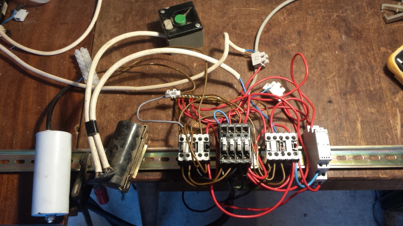

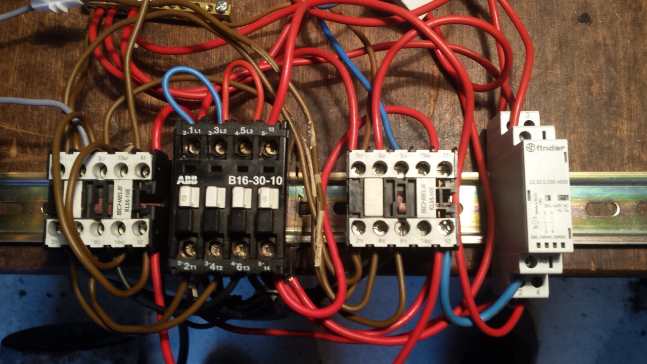

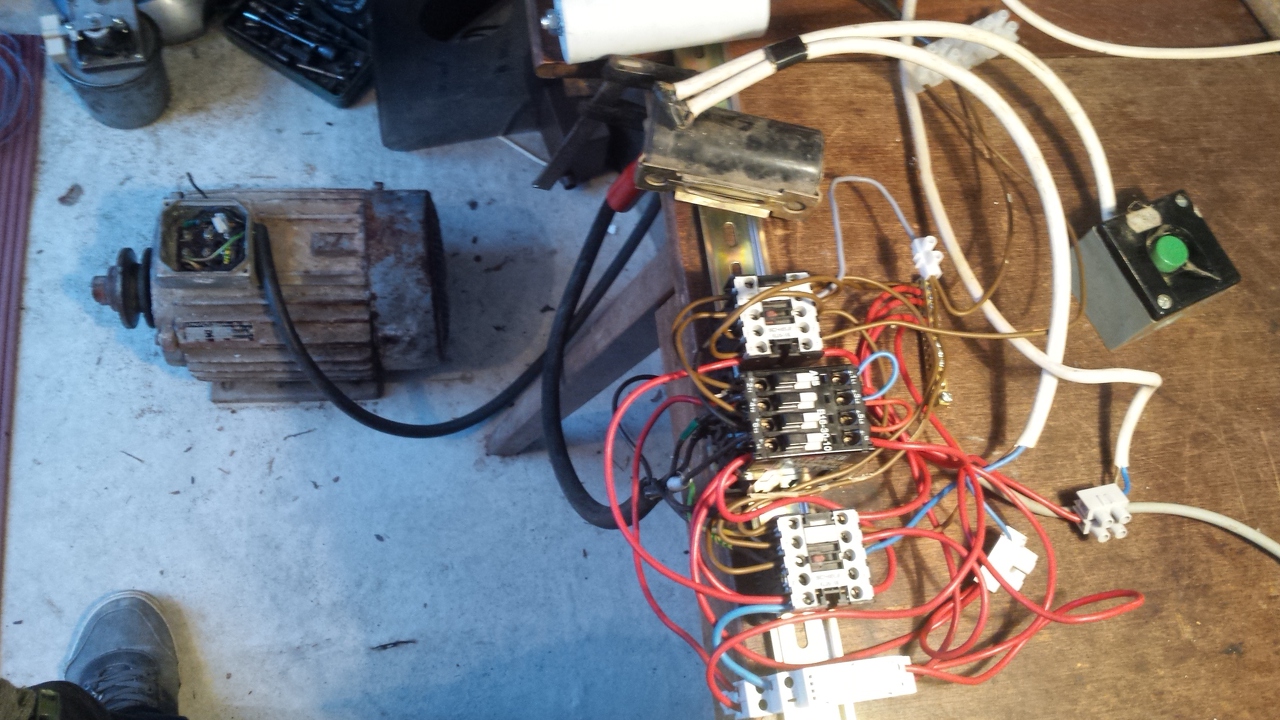

Volt egy kis idöm igy megcsináltam a prototipust asztali kivitelben.Nem rajzoltam le de fotót mellékeltem, és itt most nem a szépség a lényeg!

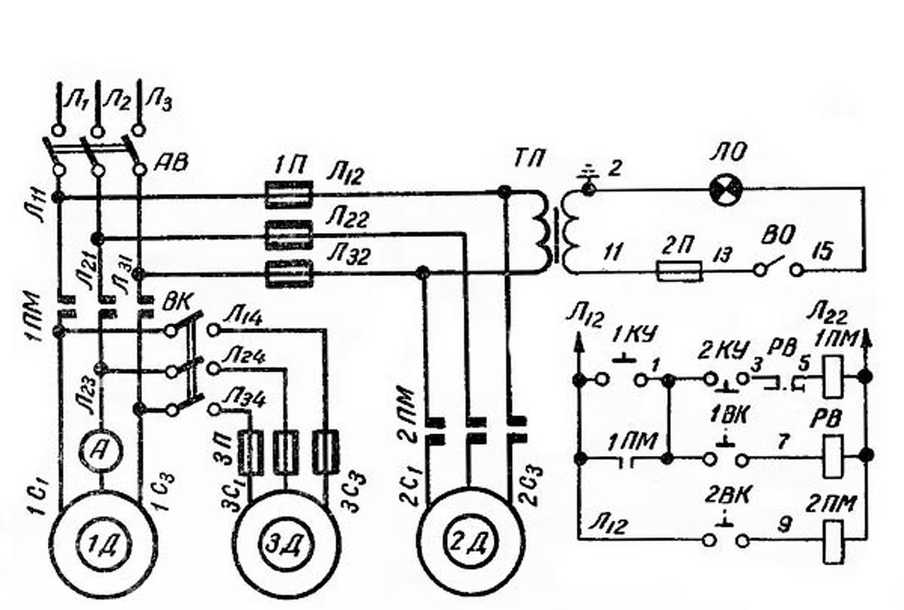

A gép kapcsolószekrényéböl jön a 4-es kábel.És a dugvilla kábele van összekötve.Lényegében 5-ös van 4-re átalakitva.Szerintem régen mégcsak 4-eres kábelek voltak.1970-es gép.Csak nálam van érintésvédelmi relé,és igy egyböl leold.Csak nemtudom hova kellene kötni a kapcsolo szekrénybe a kék vezetéket.Ez a rajza.
(#) vargaf válasza acs hozzászólására (») Nov 23, 2016 / 1
A gépnek 400 V-os vezérlése van, a kék vezetéket nem kell bekötni!

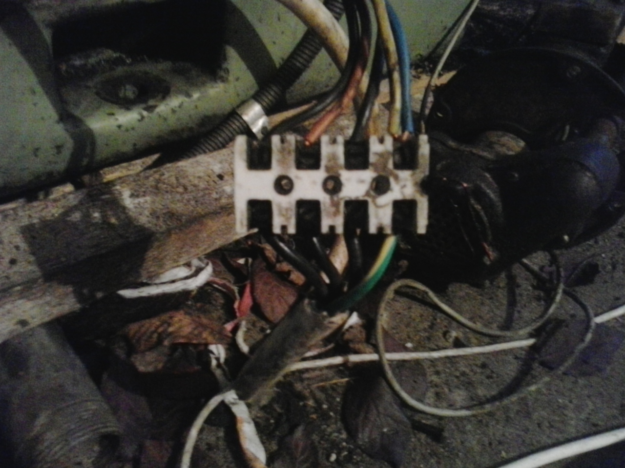

Nincs csak az a rajz,amit mellékelte.Nemtudom másként leirni.Van sima 4eres amivel összedugom.Ha felkapcsolom a fökapcsolot,leold az év-relé.Ha 5össel dugom össze,mihelyt bedugom,mindjárt leold.A hosszabbito végén van összekötve a nulla és a védöföld.

Ha a kapcsolási rajz oké és az ott szereplő motorok a gyorsjárat, hűtővízszivattyú, stb, akkor semminek sem kell 230V. Minden 3 fázisról megy, a 24V-is az izzónak trafón keresztül. Ennek a trafónak az egyik kimenete van leföldelve (2. pont). Ha ezt rákötöd a nullára, még szép, hogy levágja a Fi relét. Szóval, kösd ki szépen a nullát és jó lesz. Ne zavarjon meg a 4-5 vezeték mizériája, csak a három fázis kell és a védőföld egészen a fali csatlakozótól kezdve.

A nullát válaszd le a hosszabbító végénél, mert nem lehet összekötve a földel. A világításnak akkor majd külön kell odavinni ugyancsak hosszabbítón a delejt.

Igyvan bekötve.
(#) eSDi válasza acs hozzászólására (») Nov 23, 2016 /
A kéket kösd ki, nem kell sehova.

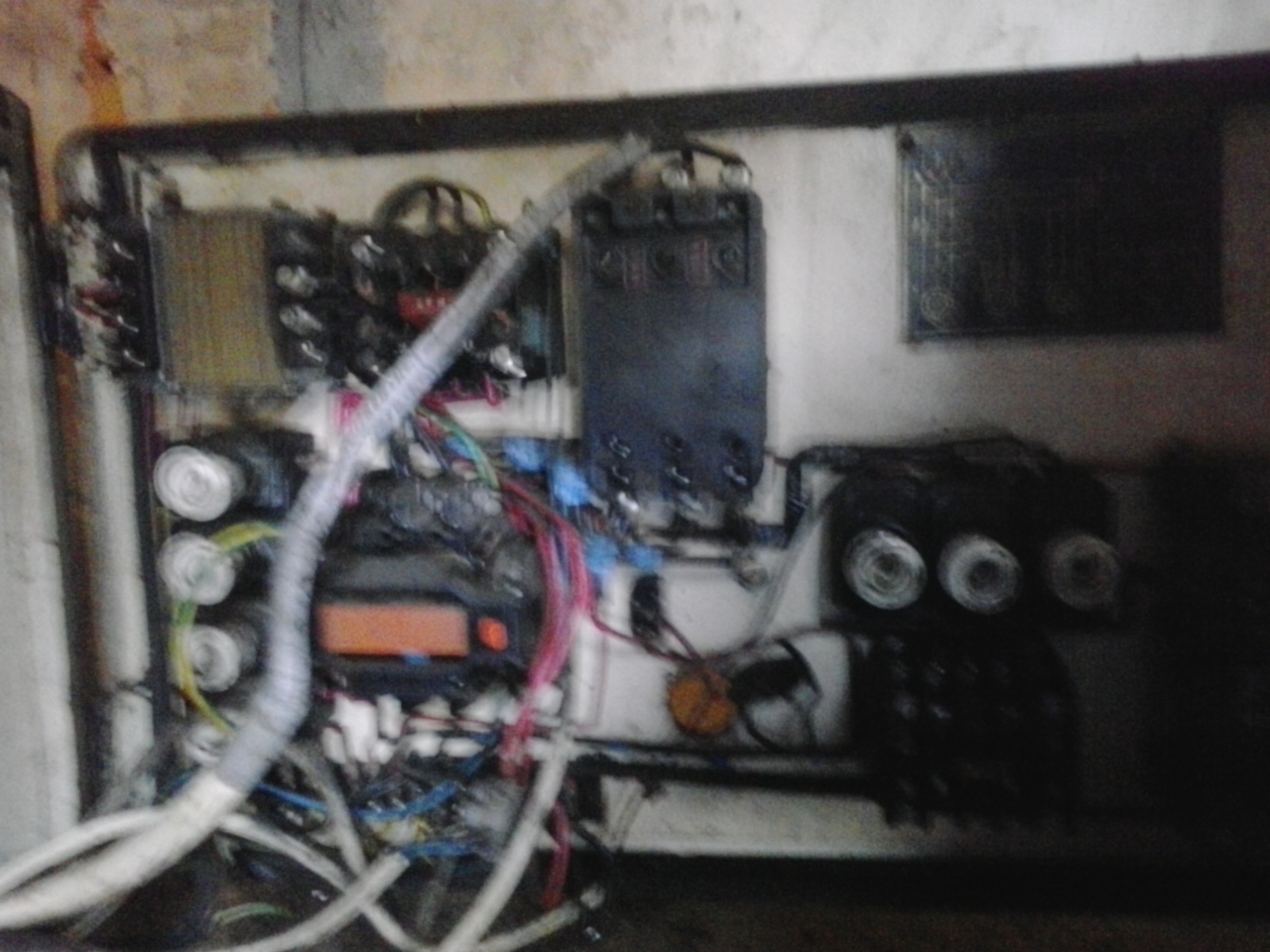

Ezmeg a szekrény.
(#) vargaf válasza acs hozzászólására (») Nov 23, 2016 1 /
Ha nem fogadod meg a tanácsokat miért kérdezel? Nem kell a kék vezeték! Ha indításkor leold akkor más hiba is van, de ezt már többször leírtuk! A használhatatlan fényképeket felesleges feltenni!
