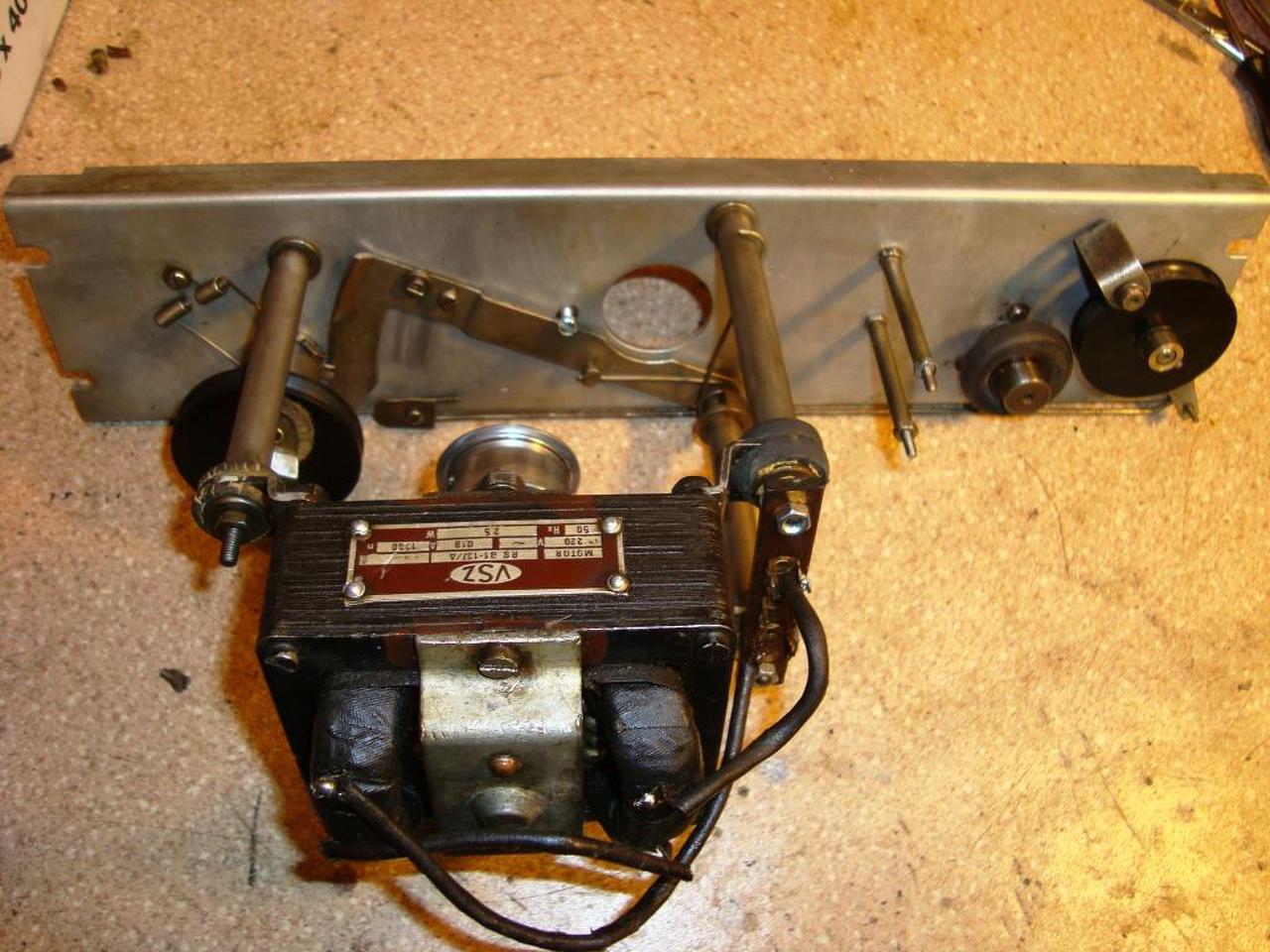

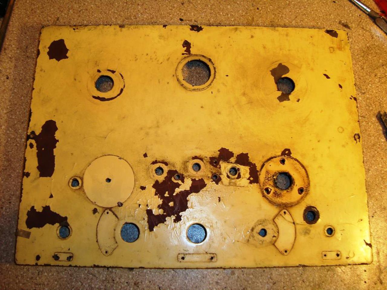

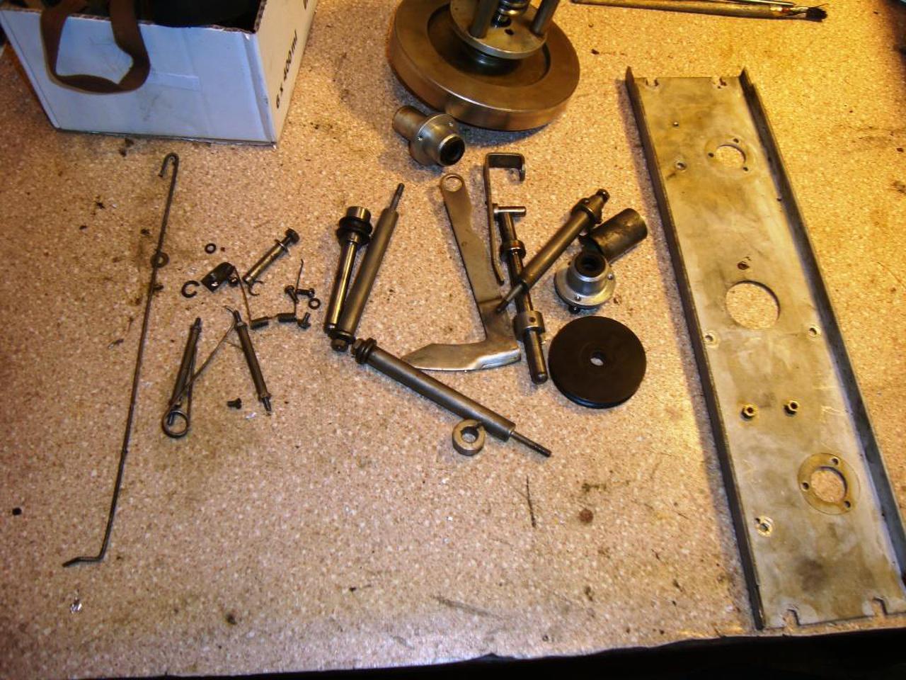

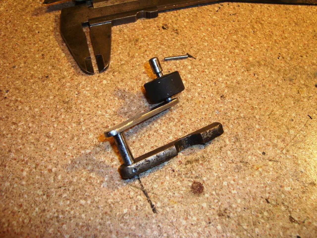

Folytatom a Vörös Szikrát. Ma végre lekerült az előlapról minden, le lehet tisztítani, meg újra festeni.
Ezen kívül szétszedtem a tekercselő mechanika részeit, letisztítottam a hiányzó részeket pótoltam, és újra összeraktam Legyártottam a hiányzó nyomógörgő karját, meg találtam a fiókban egy M20 görgőt, ahhoz készítettem a tengelyt. A pontos helyét, majd csak az összeszerelés után lehet beállítani, alátétekkel, vagy távtartóval.
Most következik az előlap festése, ez több napot fog igénybe venni a száradások miatt, addig nem tudom tovább csinálni a magnót.
(#) zolika60 válasza Janó bácsi hozzászólására (») Nov 17, 2016 /
Szépen haladsz. Ez egy szerencsés készülék, mert hozzád került.
(#) CT-3 válasza Janó bácsi hozzászólására (») Nov 17, 2016 /
Újabb csoda van születöben,fantasztikus látni ahogy a kezed alatt megújul a szerkezet
(#) Szikravadasz válasza Janó bácsi hozzászólására (») Nov 18, 2016 /
Nagyon jó látni, ahogy lépésről lépésre visszanyeri eredeti "fényét".
Nekem is van egy, szerencsére nem ennyire romos állapotban. Köszönöm, hogy megmutatod, így megfigyelhetem a trükköket a rendbetételéhez.

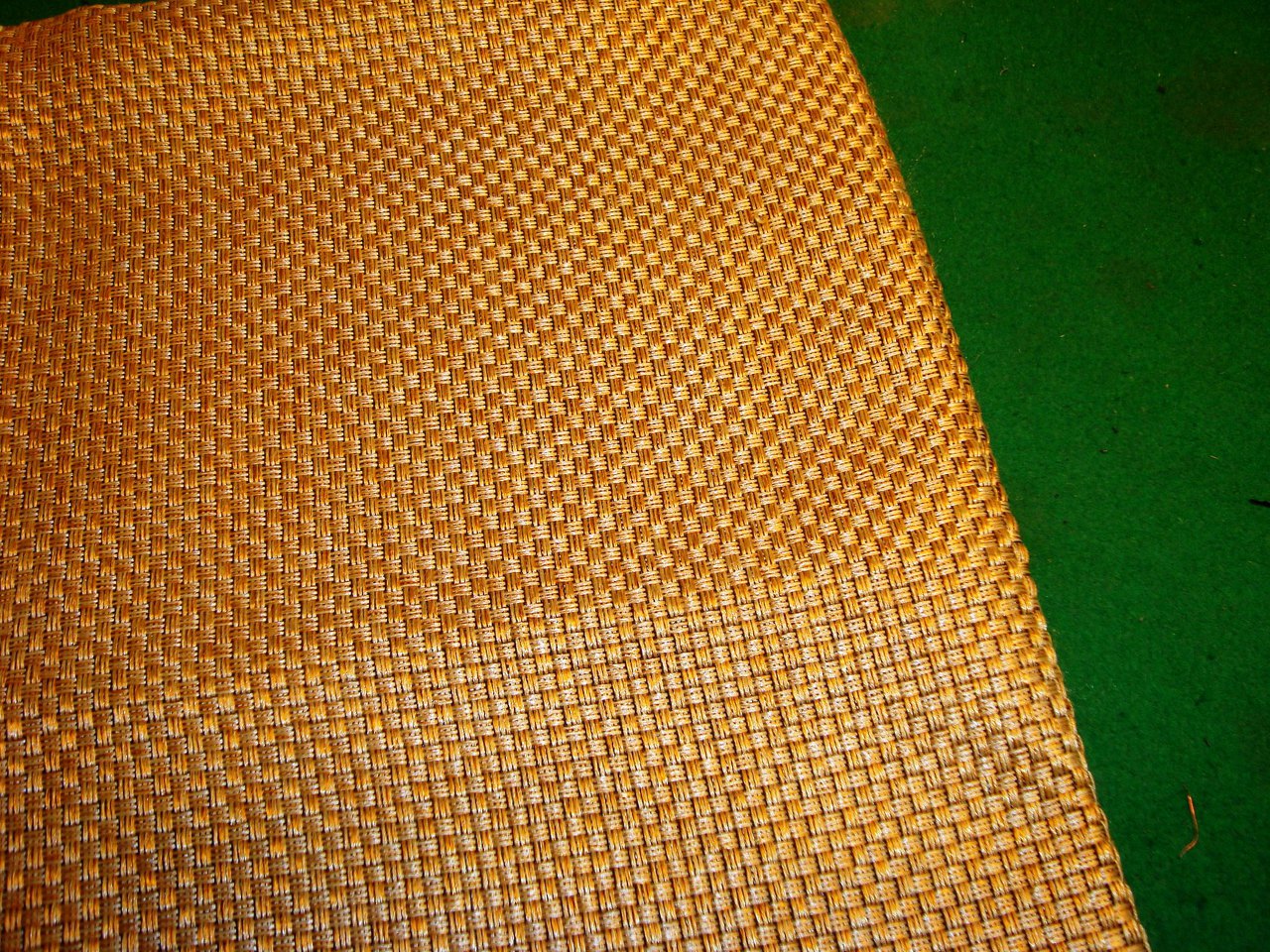

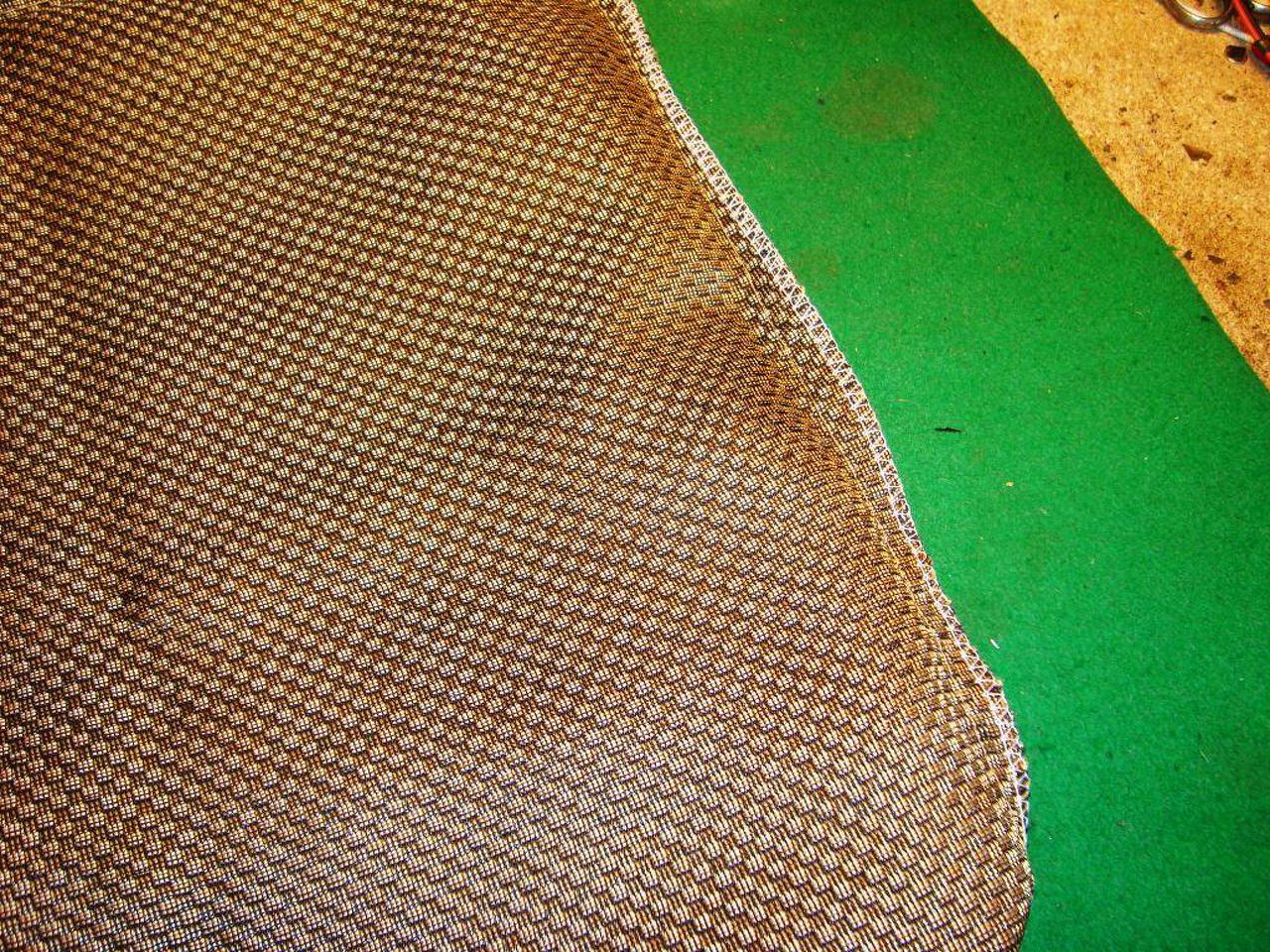

Kb egy hete volt szó a hangszóró selymekről. Ezt az anyagot ma délelőtt túrta a nejem valami bálás ruha boltban, talán díszpárna huzat lehetett, 40X120 cm-t adott ki szétvágva. Gyönyörű arany színe van, nem tudom mennyire látszik a képeken. Mindkét oldala használható lesz hangszóró selyemnek. Ja és 150 ft volt összesen.

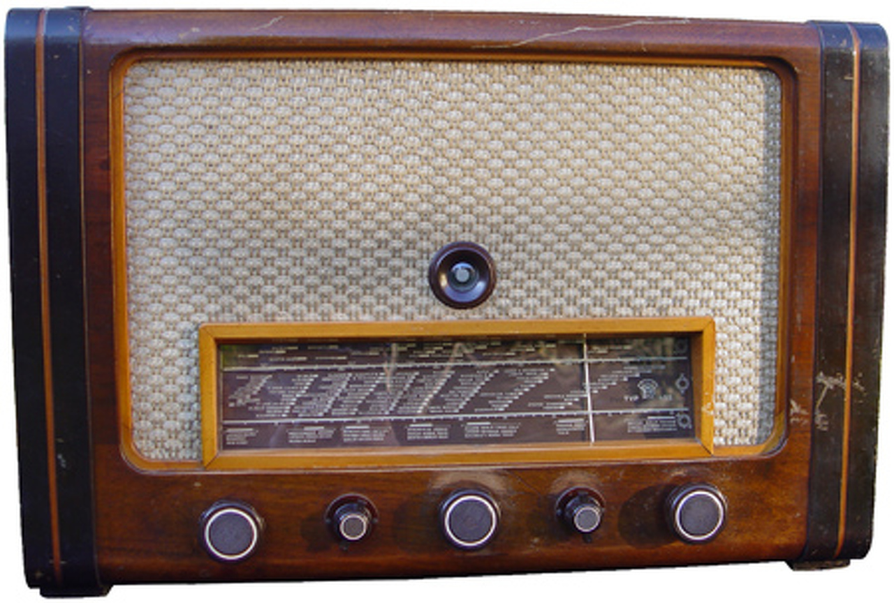

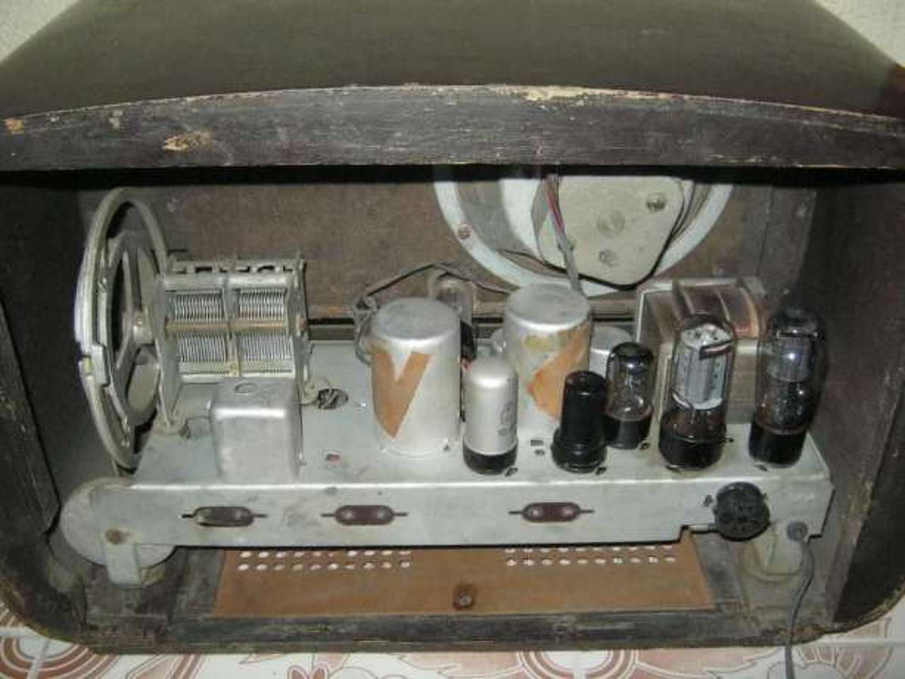

Sziasztok segítséget kérnék rádió be azonosításához orion 455 nek írja de csak a hátlapja az űdv lali
(#) gkari válasza horváth lajos hozzászólására (») Nov 18, 2016 /
Szerintem az bizony 455.
(#) horváth lajos válasza gkari hozzászólására (») Nov 18, 2016 / 1
Hát tényleg csak hasonló!
(#) Janó bácsi válasza horváth lajos hozzászólására (») Nov 19, 2016 / 1
Kellene egy kép a belsejéről, akkor talán be tudnám azonosítani. Tovább jutnánk, ha leírnád, hogy mit működtet az öt gomb. Egyébként én is 455-nek nézem, egyedi előlappal. talán átépítették, mert a gyár nem nagyon csinált olyat, hogy az üveg mögött nincs semmi sötétítés, vagyis hogy ne látszódjanak a feliratok.
(#) hobbyjani hozzászólása Nov 19, 2016 / 1

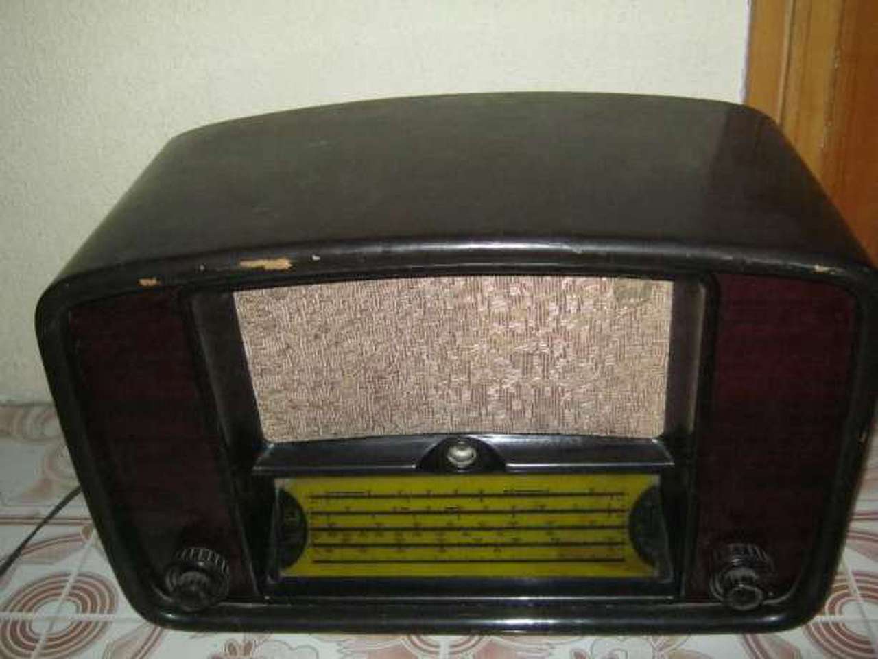

És egy új szerzemény,egy orosz Vef rádió oktál csövekkel,a skálaűvege nagyon foltos,vajon lehet e valamivel tisztitani?
(#) Szikravadasz válasza horváth lajos hozzászólására (») Nov 19, 2016 / 2
Ennek a bele valami egészen más. A hátlap ugyan 455, de szanaszét van szabdalva, hogy passzoljon a sasszihoz, a skálaüveg Terta vagy Orion 331. Szerintem egy ügyes amatőr átalakította a kávát és épített bele valamit. Nekem is van egy ilyen egyedi példányom, Beloiannisz és Orion 331 felhasználásával készült:

(#) Totottkaposzta24 válasza hobbyjani hozzászólására (») Nov 19, 2016 /
Tesla b4?
(#) hobbyjani válasza Totottkaposzta24 hozzászólására (») Nov 19, 2016 / 1
igen b4

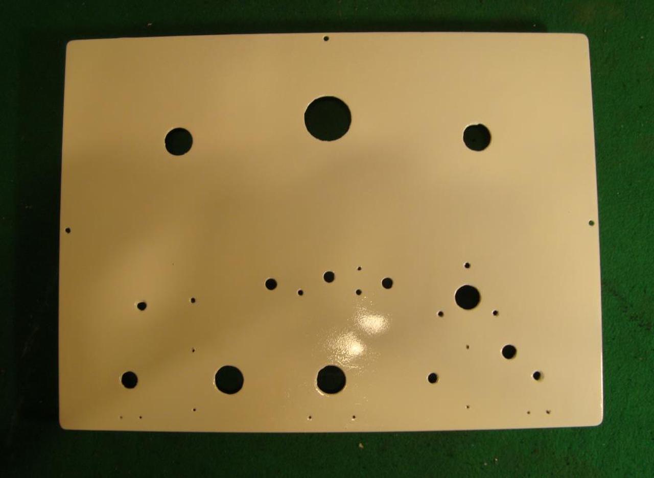

Folyt: VSZ. Kész vagyok az előlap festésével, ha tudom hogy ennyi munka van vele, kiadtam volna valami autófényezőnek. A gond az volt, hogy néhány helyen magától lejött a festék alapozóstól, egész a rozsdáig, néhol meg az Úr Istennek sem akart lejönni semmivel. Cromofag, csiszolás, stb.
Teljes autófényezős meló volt, Kitteléssel, alapozással, dukkozással több rétegben, közte persze mindíg csiszolva. Mindegy, most már így marad, bár lehet hogy egy profi szebbre csinálta volna. És végül is az sem lett volna sokkal drágább gondolom.
