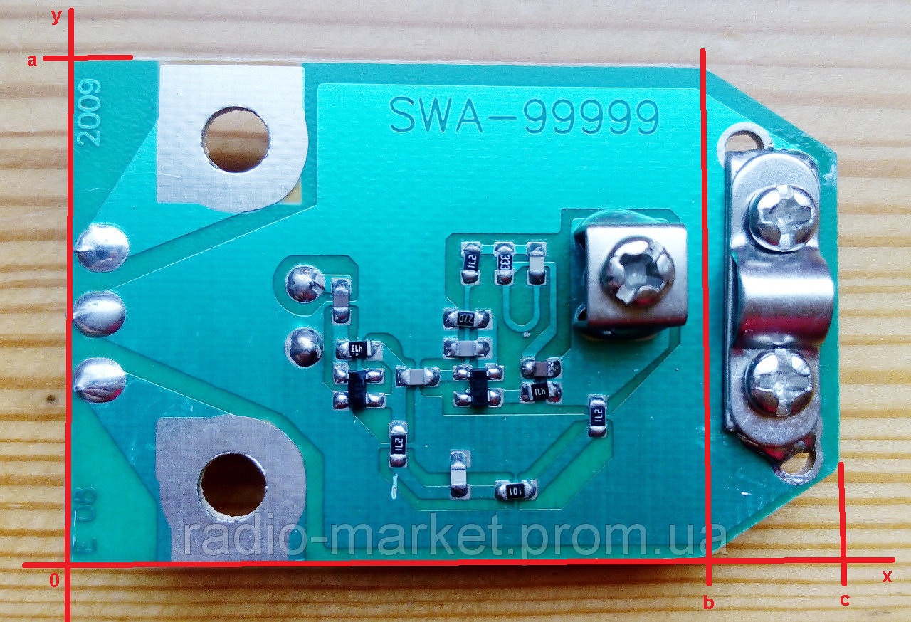

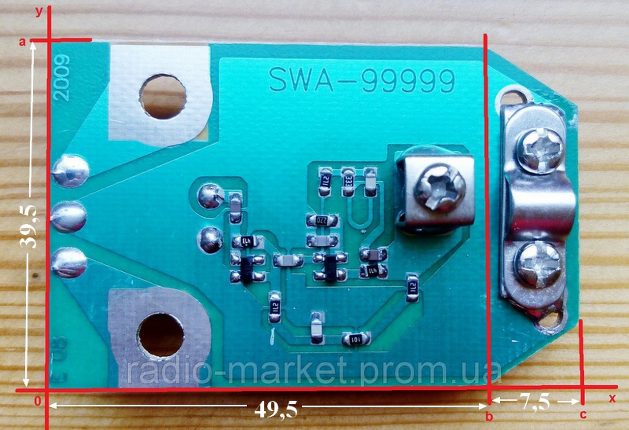

(#) BI-AMP hozzászólása Jan 4, 2017 /
Üdv! Bocs hogy ide írok.
Valaki letudná nekem írni, hogy mekkora ennek a modulnak a méretei (0-a, 0-b, 0-c)? A netten sehol sem találtam.
(#) Inhouse válasza BI-AMP hozzászólására (») Jan 4, 2017 / 1
Azt nem tudom, ez mekkora, de azzal én is szembesültem, hogy a Triax antenna fejdobozába ezek a hagyományos alakúak nem férnek be.
(#) BI-AMP válasza Inhouse hozzászólására (») Jan 4, 2017 /
Nálam is ez a helyzet, nem tudom befér e.
(#) Joe_001 válasza BI-AMP hozzászólására (») Jan 5, 2017 / 1
Nem tudom segít-e, de anno a gorenje (ma szlovén, anno Jugoszláv) a fejerősítőjéhez ami csatornátt erősített, nagyobb mérető dobozt adott amibe az már passzentosan belefért. Kb a mérete megegyezett, (vagy picit nagyobb volt a hangolt előkörök miatt) a képen látható fejerősítővel. Az eredeti WISI gyártmány volt, ezért sikeredhetett jóra. Négy féle volt C-URH ra B I, C5-12 B III, és a két UHF sávra...
(#) Ge Lee válasza BI-AMP hozzászólására (») Jan 5, 2017 / 1
Az 5db 9-est nem ismerem mert nekem SWA3-asok vannak, de ránézésre pont ugyanígy néz ki, a csavarhelyek is pont ugyanott vannak, csak más a kapcsolás.
(#) BI-AMP válasza Ge Lee hozzászólására (») Jan 5, 2017 /
köszönöm a segítséget.

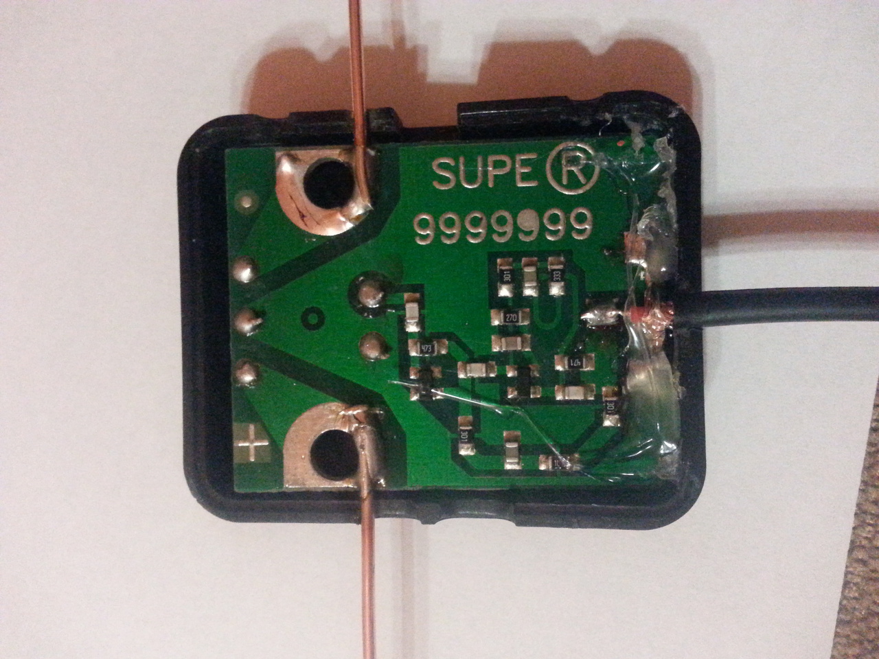

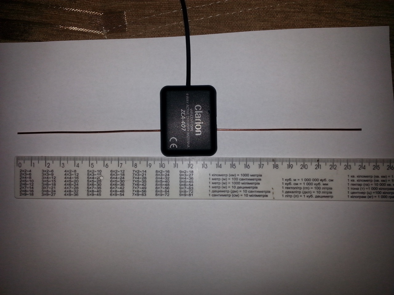

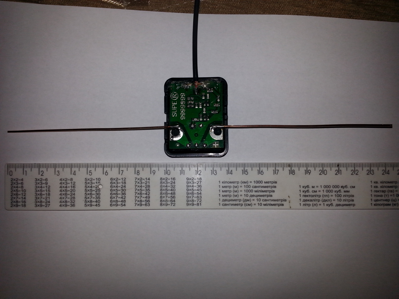

(#) BI-AMP hozzászólása Jan 14, 2017 / 1
Ma unalmamban összedoptam ezt az antennát. Szerintetek működőképes? A kocsimba szánom a szélvédőre. (És ha valaki azt kérdi, hogy mért nem próbálom ki? A helyzet az, hogy halott az erősítő panel ).
(#) kadarist válasza BI-AMP hozzászólására (») Jan 14, 2017 /
Ahogy elnézem ez a dipól az UHF sávra lesz jó. Egyenes, 75 ohm-os dipólhoz való ez a fejerősítő?
(#) BI-AMP válasza kadarist hozzászólására (») Jan 14, 2017 /
Hűha ennyire nem vágom ezeket a dolgokat. Ez a fejerősítő ugyan az amit a lepke antennákba szoktak pakolgatni, csak más a formája.
Jó, most tévét akarsz nézni, vagy rádiózni?
