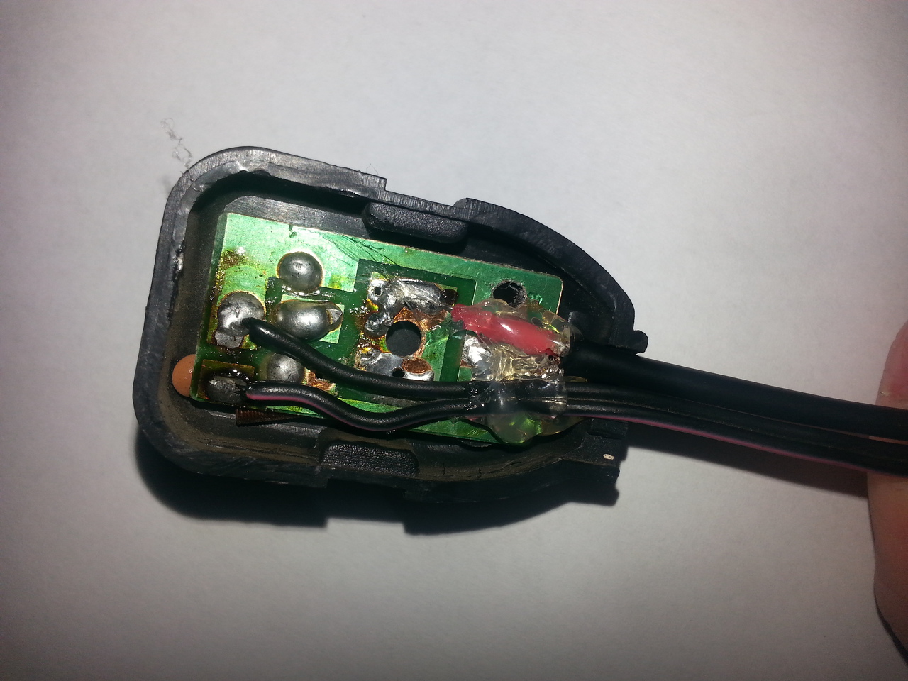

Ma unalmamban összedoptam ezt az antennát. Szerintetek működőképes? A kocsimba szánom a szélvédőre. (És ha valaki azt kérdi, hogy mért nem próbálom ki? A helyzet az, hogy halott az erősítő panel ).
Ahogy elnézem ez a dipól az UHF sávra lesz jó. Egyenes, 75 ohm-os dipólhoz való ez a fejerősítő?
Hűha ennyire nem vágom ezeket a dolgokat. Ez a fejerősítő ugyan az amit a lepke antennákba szoktak pakolgatni, csak más a formája.
Jó, most tévét akarsz nézni, vagy rádiózni?
