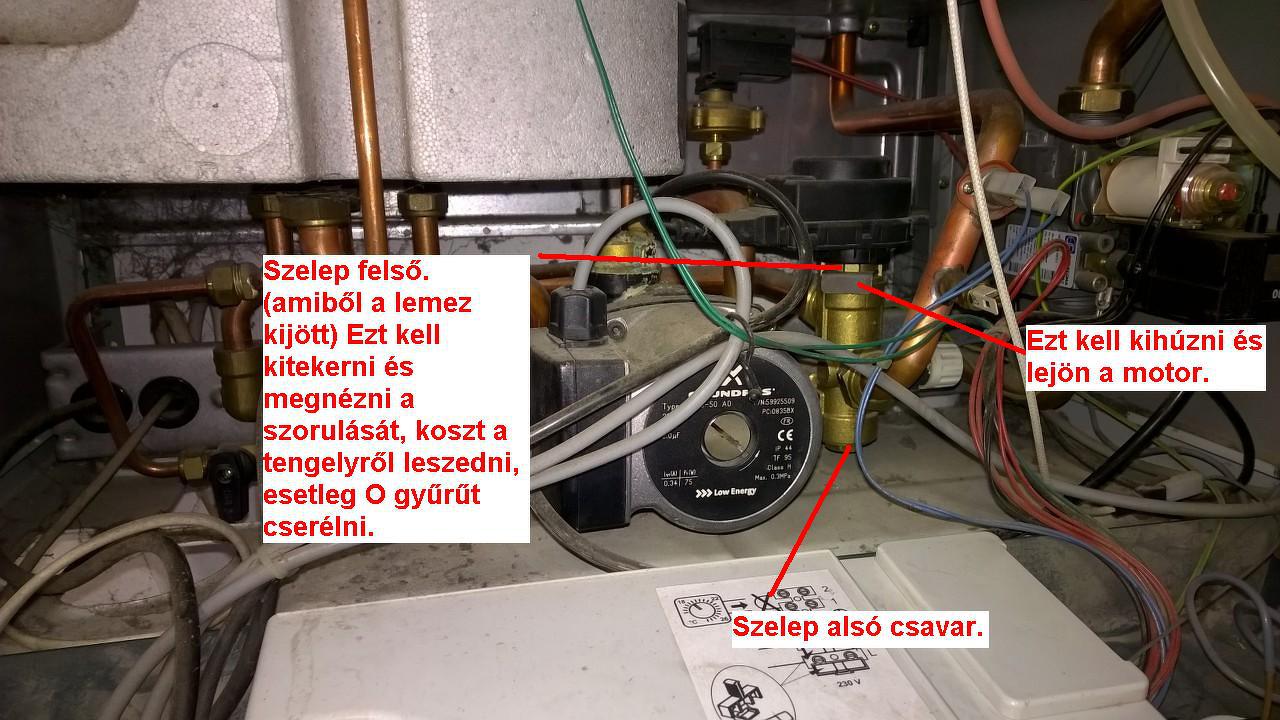

IGEN! Melegvíz gyártás! Be van kapcsolva a fűtés és a hmv is! Csak kb 40 L melegvíz van szerintem amekkora a tartály! Nincs folyamatosan melegvíz! A termosztát ki van kapcsolva , villog a melegvízgyártás és forrók a radiátorok, eközben nagyon óvatosan jön( készül) a melegvíz! Zsolti

Megvan a teszt!! Azonnal melegíti a radiátorcsövet a HMV bekapcsolása után!! Most mi a következő lépés?
(#) diego08 válasza sebokr hozzászólására (») Nov 23, 2016 /
Köszi,holnap kipróbálom.Remélem csak ennyi baja lesz.
(#) sebokr válasza bigzsot6 hozzászólására (») Nov 24, 2016 /
Le kellene venni a felete enyhén ovális állító motort a szelepről. Meg kellene nézni mozog e a szelep belseje. Tollal a tengelyt lehet e nyomkodni kb 2cm a mozgása.
Illetve a fekete motor közepében a tengely is mozog e a meleg víz hőfok minimum és maximum váltogatására.
Ha a szelep a rossz akkor pici kézügyesség 1 pumpafogó, 1 vödör kell csak.
A vizet a kazánból a jobb oldalin a piros vonalak között megbújó fehér kerek felyű szeleppel lehet.

Szia! Megnéztem. A szelepben a tengely szépen mozog , viszont a fekete motor nem csinál semmit! Kapcsolgattam én a fűtést ide-oda, de semmit nem hallok, érzek rajta!!
(#) sebokr válasza bigzsot6 hozzászólására (») Nov 29, 2016 /
A motor közepében a fém tengely nem mozog?
Akkor kell mozognia amikor a kazán jelzi, hogy melegvizet csinál majd átvált a jelzés fűtésre.
Pár másodpercet késik.
Ha tényleg nem mozog akkor nyugodtan szét lehet szedni. A belselyében afogaskerekek ne hulljanak szét. A motor elektromosan rugóval kapcsolódik ami meg szokott zöldülni és nem vezeti az áramot. 90%-ban ez a hiba.
Néha a panelra csatlakozásnál a forrasztás szokta elengedni.
Ha val lehetőség egy kis elektromos mérésre akkor az lenne a legjobb megmérni a vezetéken jön e villany a motorhoz.
Roland
(#) bigzsot6 válasza sebokr hozzászólására (») Nov 29, 2016 /
Mondjuk, hogy váltószelephiba akkor csere, de ha az is jó esetleg nem lehet a vezérlésben hiba(panel) ami ro.adtul nem hiányzik!! Azt akarom kinyögni, hogy kicserélem a váltószelepet és ha ugyan úgy nem fog működik!
Most olvasom amit írtál!! Igen, szétszedtem! Mozog az szabályosan lötyög!!
(#) sebokr válasza bigzsot6 hozzászólására (») Nov 30, 2016 /
Villanyszerelő van kéznél aki meg tudná mérni, hogy kap e feszültséget?
De több mint biztos, hogy a váltószelep belseje is rossz, vagy a motor van megállva fűtés/melegvíz üzem között. Mert ha az eggyik irányba állna akkor csak fűtés vagy melegvíz lenne. A szelep belseje nem bonyolult rugók/tömítések rudak. Tudok segíteni robbantott ábrával is ha szükséges. Eredeti és utángyártott alkatrészekkel is.
Most a fekete motor működőképességét kellene megfejteni, hogy a motor rossz vagy feszültséget nem kap a panel-ről. A motor közepe a nulla (N) Az eggyik oldala és másik oldala felváltva a Fázis (L) Attól függően merre kell mozdulnia a motornak.

Szétkaptam a motort! Egy barátommal kimértük a tekercset és kiderüt, hogy szakadt! Ő anno mosógépeket szerelt és mondta, hogy ugyan ilyen van azokban is, hazament szétnézett és lett is. Annyi volt a hiba , hogy ellentétesen rögzítette a forgást, de a kettőt egyesítették és kész! Most ez működik! Viszont! Melegvíz jön folyamatosan, de ha váltok hidegre majd újra melegre akkor már csak langyos jön többé!! Ez ?

(#) sebokr válasza bigzsot6 hozzászólására (») Dec 2, 2016 /
Örülök, hogy sikerült.
Az a melegvíz váltás érdekes.
Azt kell ilyenkor megnézni, hogy a kazántó is lengyos víz távozik a csap felé?
Mert 1 karos csapteleppel jártam már így. Elzárták és onnantól csak langyos víz volt.
A belsejében valami műanyag darab meglágyult és nem váltott teljesen melegvízre.
Roland
