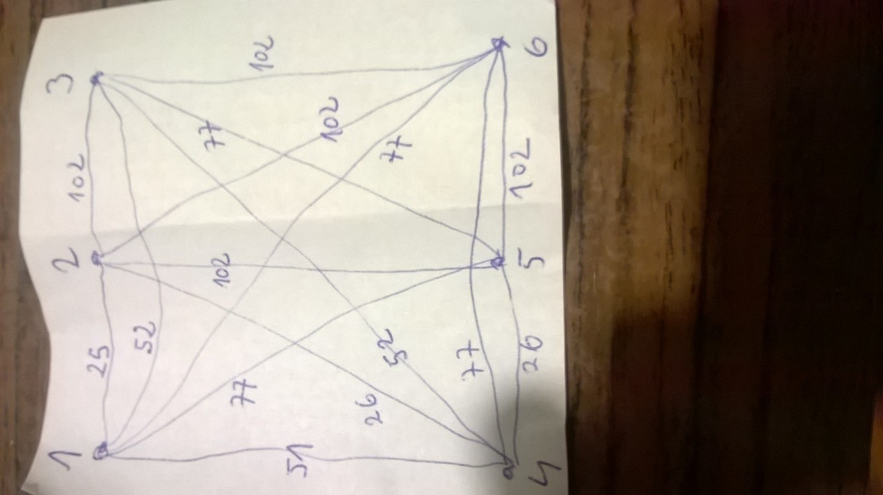

(#) Belapuci61 hozzászólása Nov 26, 2016 /
Szevasztok!
Kezembe akadt egy Whirlpool automata mosógép 6 kivezetéses motorja. Ez egy C.E.SET 45/64 148/ALB1. Több fórumot is elolvastam a bekötéséhez. Kis orosz barkács fűrészgépbe szánnám, ha sikerül. Valaki azt írta, hogy ne, mert gyenge és nem bírja a szemetes körülményeket. Játéknak jó. Szóval a kommentben az is volt, hogy sorosan ne kösse be senki, mert túlpörög, főleg terhelés nélkül. Párhuzamosan úgy próbáltam, hogy egy 60-as égőt (ilyen volt kéznél) tettem vele sorba. Nem indult el, az éhgő halványabban világított.
Minek milyen ötlete van erre?

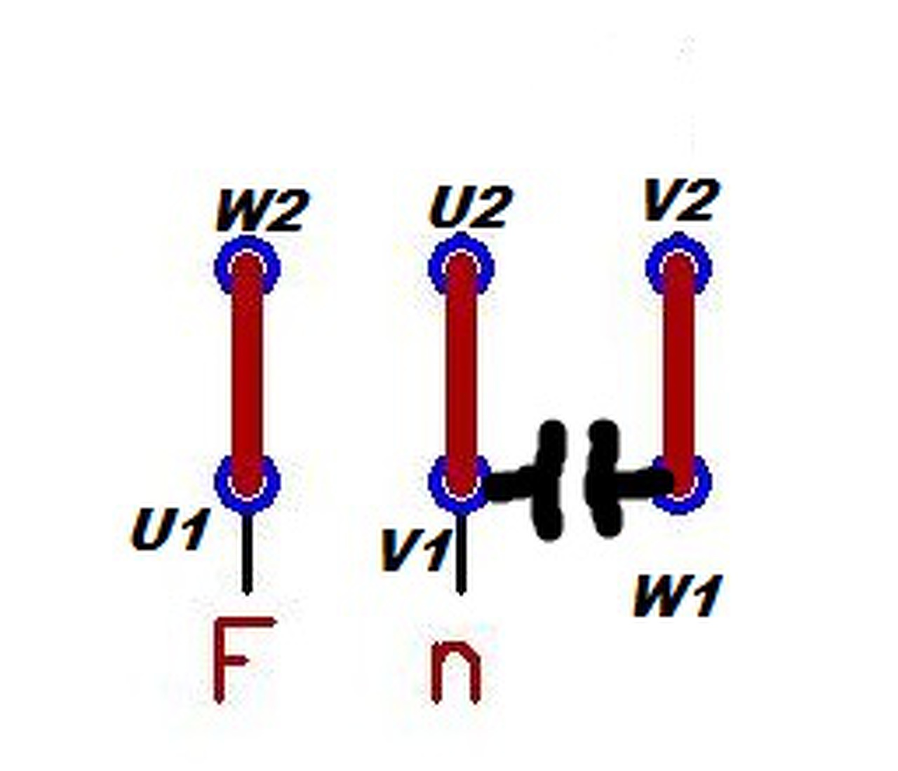

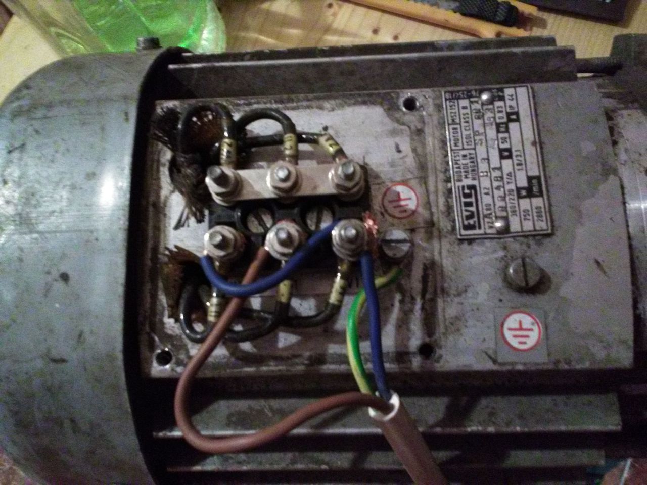

(#) mrkd hozzászólása Nov 26, 2016 /

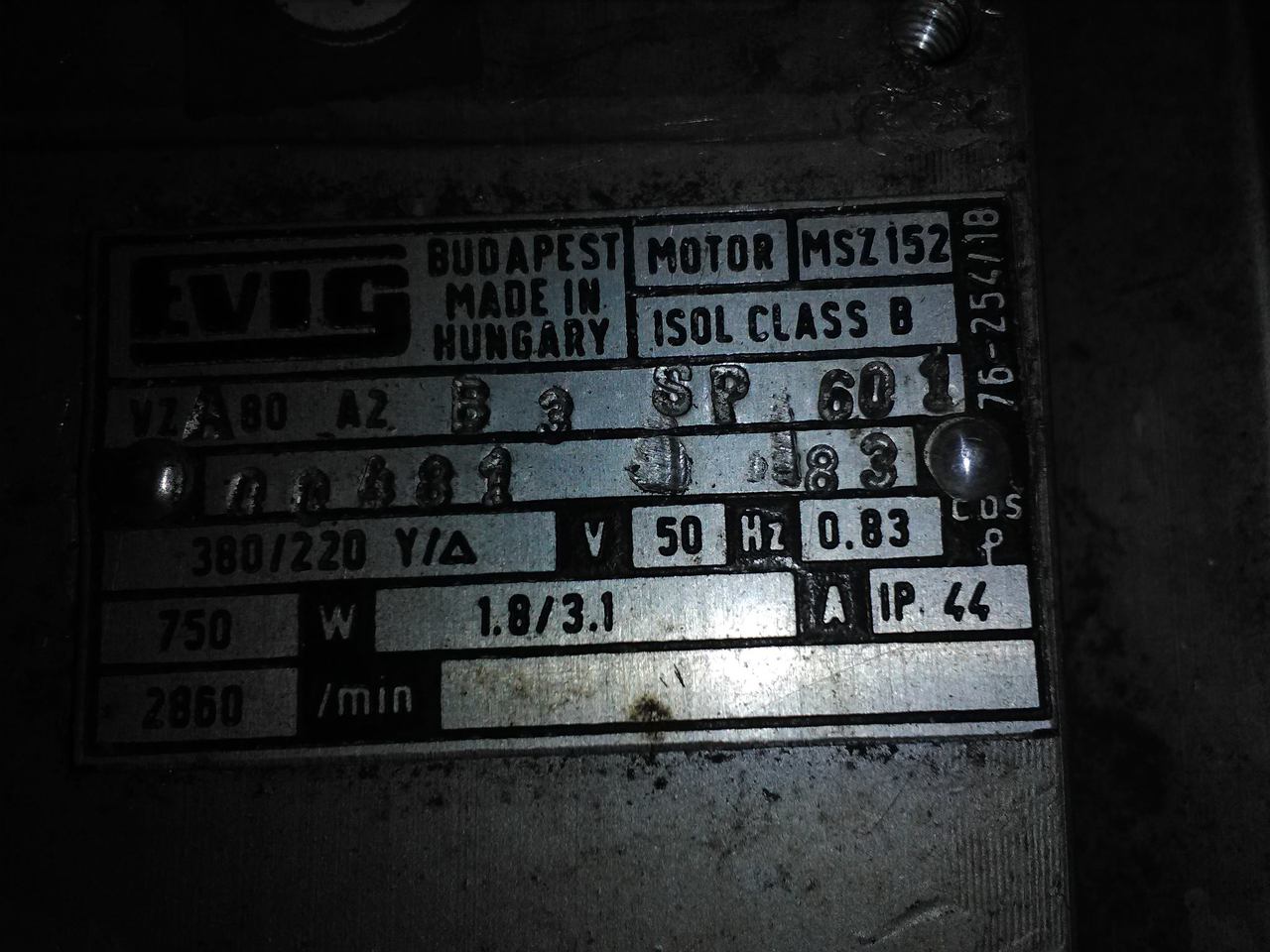

Sziasztok! Két kérdésem lenne.
Ha ezt a motort 230-ról szeretném használni akkor csillagba kell kötni?
750W-hoz elég az 50 µF-os indító kondenzátor vagy inkább a 60 µF-os kellene?
(#) kadarist válasza mrkd hozzászólására (») Nov 26, 2016 / 1
Deltába kell kötni, tehát ez így most nem jó. Az 50-es akár még jó is lehet, nagyobb nem kell.
(#) ATI13 válasza vargaf hozzászólására (») Nov 27, 2016 /
üdv.
küldöm a képeket sajnos típusom nincs.
(#) mrkd válasza kadarist hozzászólására (») Nov 27, 2016 1 /
Köszönöm a választ. A jelzés alapján abba akartam, aztán valahol olvastam, hogy ha 380/220 csillag/delta van ráírva akkor 230-ra csillagba kell. Ezek szerint téves információ volt.
Az indító kondenzátort jó helyre akarom kötni?
(#) kadarist válasza mrkd hozzászólására (») Nov 28, 2016 / 1
Jó helyre kötöd. Ha forgásirányt akarsz változtatni, akkor az n helyett az F-re kell kötni a kondenzátort.
(#) mrkd válasza kadarist hozzászólására (») Nov 28, 2016 /
Köszönöm szépen!

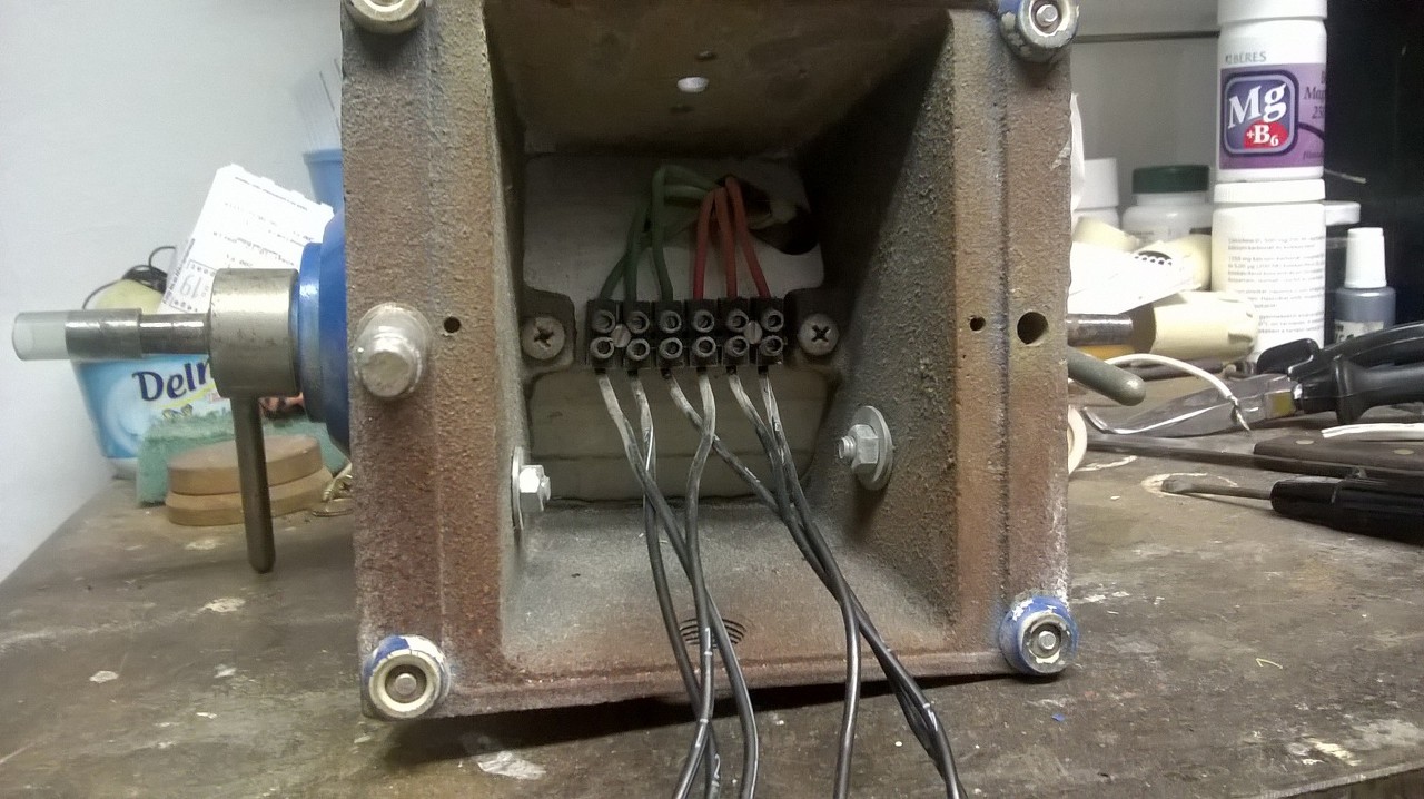

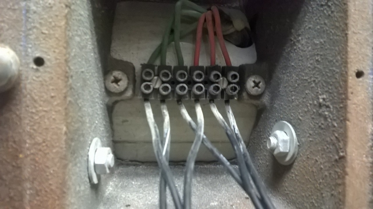

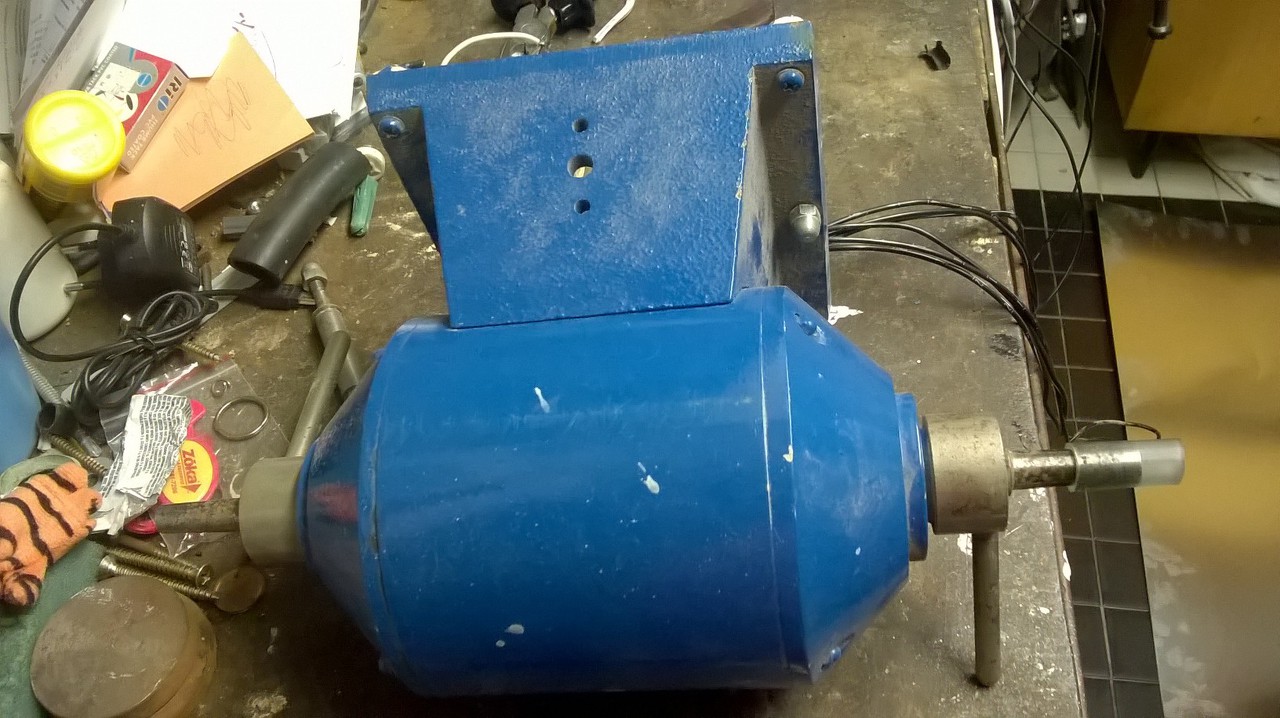

(#) Heeh89 hozzászólása Nov 28, 2016 /
Üdvözlök mindenkit.
Egy különös kérdéssel fordulnék hozzátok.
A mellékelt képen lévő villanymotorhoz milyen átmérőjű kábelt kell használni ahoz hogy ki tudjam használni a villanymotor teljes erejét.
Válaszokat előre is köszönöm.
(#) kadarist válasza Heeh89 hozzászólására (») Nov 28, 2016 /
Az ereje nem függ a keresztmetszettől, legfeljebb a feszültségesés és a vezeték melegedése lesz nagyobb a kelleténél, kisebb keresztmetszet esetén. 2,5 mm2-es jó lesz.
A hozzászólás módosítva: Nov 28, 2016

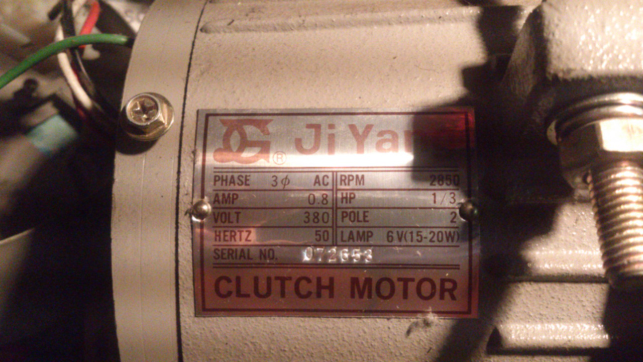

(#) T-Adee hozzászólása Dec 10, 2016 /
Üdv urak!
Ezt a varrógép motort szetném 230V-ra átkötni.
Mekkora indítókondit vegyek hozzá?
(#) szamóca válasza T-Adee hozzászólására (») Dec 10, 2016 /
Az adattábláján nem szerepel, hogy működtethető 230V-ról. Hány kivezetése van?
(#) T-Adee válasza szamóca hozzászólására (») Dec 10, 2016 /
4 (3fázisvezeték+föld)ill van még egy levakolt 6V(?) világítás vezetékpár.
(#) eyess válasza T-Adee hozzászólására (») Dec 10, 2016 /
Ezt nem tudod átkötni a motor szétszedése nélkül .Ugyanis ezen motornak nincs kihozva több kivezetés , mint csak a három fázis.El kell vinni egy tekercselőhöz , mert belül azok a kivezetések , amik kellenének a 230 ra való átkötéshez , azok belül le vannak bandázsolva .És külön kell szedni belül , és minden tekercs végeit megnézni , melyik , melyik , és utána lehet 230 ra kötni , mihelyt kiderül , hogy hogy vannak a tekercs végek.
(#) T-Adee válasza eyess hozzászólására (») Dec 10, 2016 /
Köszönöm,akkor megy vissza ahonnan jött.Az adattáblán elvileg akkor a 380/230-nak kell(ene) szerepelni annál ami megy 1 fázisról is?
Igen , így van . De a motor tekercseléséből adódóan , ami a szétszedése után kiderül az az , hogy át köthető e 230v ra vagy sem.A többségében igen , csak az átkötéshez tartozó többi kimenet nincs kihozva. A 380/230 nál , ha ez fel van tüntetve az adat táblán ott általában ki is vannak hozva a megfelelő kivezetések a 230 átkötéshez is .
A hozzászólás módosítva: Dec 10, 2016
(#) T-Adee hozzászólása Dec 11, 2016 /
1tapasztalattal több. Akkor becseréltetem egy olyanra ami elvileg átköthető.
Az indító kondi méretezésére egyébként mi az ökölszabály ilyen esetben?
(#) T-Adee hozzászólása Dec 15, 2016 /
No,kicseréltettem a motort.Ehez mekkora indítókondi kellene 230V üzemnél?
(#) vargaf válasza T-Adee hozzászólására (») Dec 15, 2016 /
Számításom szerint 15 µF.
