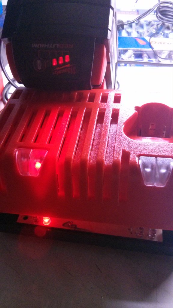

Szóval működik! Nagyon hálás vagyok a segítőkészségedért a hozzáálásodért amiért időt szántál rám! Valamint hogy megosztottad velem a lehetséges megoldást.
A kételkedőknek mutatnám az alábbi képen hogy tölt. A töltöttség jelző az aksin kettesről hármasra ugrott. Már a negyedik LED is világít. Feltöltött!
Örülök, hogy sikerült, nehéz küzdelem volt de megérte. A megspórolt 230/110-es trafó árát meg majd leisszuk valamikor.
(ne vedd komolyan)Ne felejtsd el pótolni a kiszedett VDR-t egy megfelelővel.
Előtte érdemes lenne megnézni az adatlapot. A 10D271 varisztor 175 Vac-ra megengedett maximum, illetve 225 Vdc és a megszólalási küszöbe 247-303 V közé szór.

Összességében a varisztor volt csak a probléma, amugy minden úgy volt ahogy írtad. igen megspóroltál nekem egy külső egységet, ami nem fért volna bele a dobozába. Külön kellett volna cipelni tárolni, ezt szerettem volna elkerülni. Ami a te jóvoltodból sikerült is. Igen veszek bele varisztort.

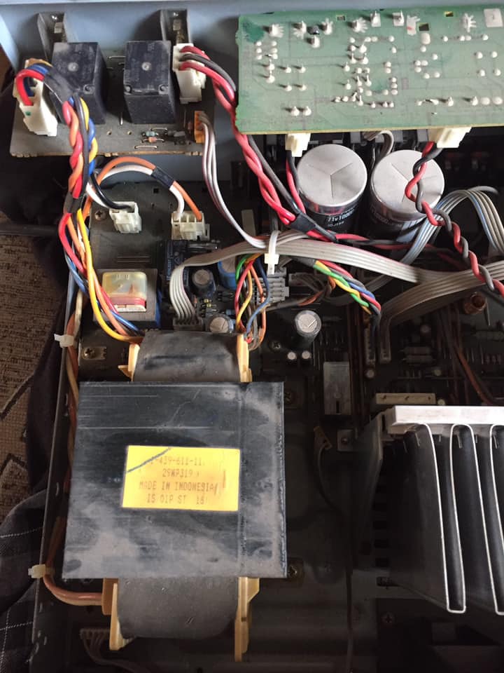

Van egy Sony STR-DE597-es házi mozi erősítőm,a problémám hogy AC 120v 60HZ 300VA Van a hátuljára irva. A kérdésem hogy ha konvertert vennék,milyen paraméterekkel valot vegyek hozzá,a másik kérdésem,hogy van e rá mód házilag valamit össze rakni. Az illető akitől megvettem az erősitőt,egy konvertert vett hozzá,de csak 45watt-ot tudott és leégett. Remélem az erősítőben nem tett kárt.
Ha trafo van benne ( a tápban) akkor hosszutávon sehogyan. A 60 Hz-s trafo alul van dimenzionálva az 50 Hz-s hálozathoz. Ez volt valamikor minden amerika cuccnak a kinja. Egyszerüen duplán tekerték a primer tekercset és párhuzamosan (110V) vagy sorba kötötték (220V), de a vasmag az 50 Hz-t nem birta és tönkre ment. ( még a méregdrága ipari berendezésekben is....).
Akkor mi lenne a mególdás?
Hogyan tudom használni az erősítőt megfelelően hosszutávon?
Gyakorlatilag sehogy, ( de én nem tudom hogy van-e benne trafo). Esetleg kibontani és egy uj europai trafot venni/csináltatni bele.
Megnéztem - sima tafo van benne. Felejtendö. Uj 50 Hz-s trafo kell! A hozzászólás módosítva: Jún 9, 2020
A trafot az erősítőből kéne kivennem?

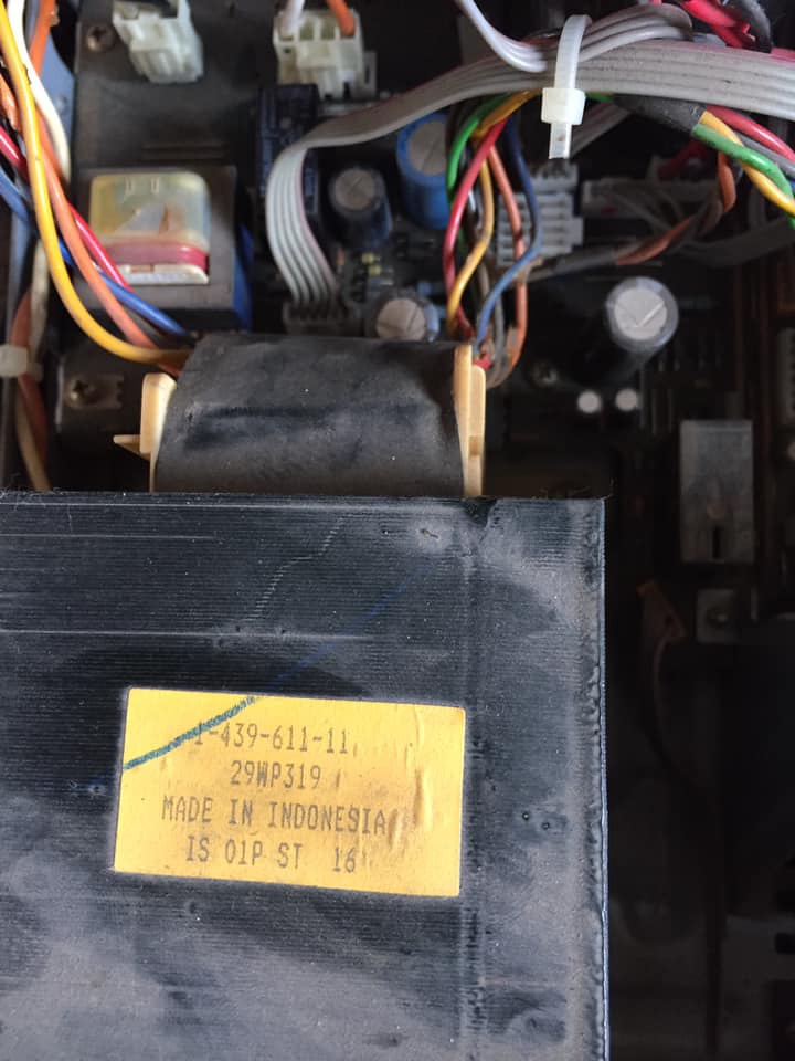

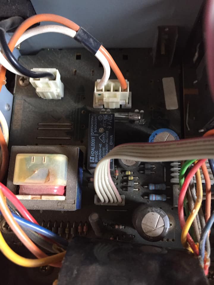

Le fényképeztem az erősitő trafo részét.
Vagy vegyél bele 230/120 voltos trafót ( de honnan? ), vagy tekercseltesd át.
Nem tudom, az eladó miféle 60/50 Hz-es konverterrel használta, de elképzelhető, hogy az CSAK a 230/120 voltot csinálta meg és nem a 60/50 Hz-et IS.. ![]() A belső 120 voltos trafó az 50 Hz miatt égett le: sokkal nagyobb volt a nyugalmi árama.
Mire mindkét transzformátort európaira cseréled, kb vehetsz egy másik erősítőt. Azt gondolnám egy 230/100V -os autotranszformátorral járnál legjobban. Van sok olyan kész transzformátor aminek a primerje 2x110V a szekunder lényegtelen. Aztán bírja amíg bírja. Ebben a formában úgyis használhatatlan. Esetleg a szekundert sorbakötve a primerrel a kimenőfeszültség csökkenthető. Így az élettartama esetleg nő egy kicsit.
