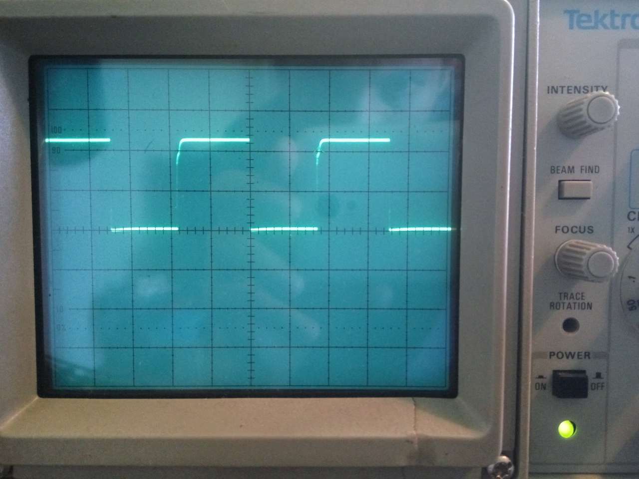

(#) december13 válasza szapcsika hozzászólására (») Nov 27, 2016 /
Szia,
Először én is gondoltam az időalap kapcsolóra, amelynek 23 állása van, aztán, hogy digitális módban jól működött, a kapcsoló digitális üzemmódhoz tartozó álllásaiban, igy elvetettem a gondolatot, de most , hogy mondod, újra megnéztem a kapcsi rajzot és lehet, hogy igazad van, mert 5 db tárcsája van ennek a forgó kapcsolónak és jobban szemügyrevéve a rajzot, két tárcsa a digitális üzemmódhoz szolgál, a masik 3 viszont az analóg üzemmódhoz.
Egyébként:
1s --> 0,2 ms között 12 db állásban x1000 nagyobbnak méri a frekit
10us --> 0,2us között 6db állásbab /1000 kisebbnek méri a frekit
20us - 50us-0,1ms 3db állásban csak futó jelalak van
2s-5s 2db állásban x1000 nagyobbnak méri a frekit és villog a store LED ami elvileg a jelnek nem megfelelő időalapot jelent
Ez volt tapasztalható amikor először vizsgáltam jelgenerátorral és most újra vizsgálva pontosan ugyanaz a helyzet, nem változik rapszódikusan, állandó.
Most vagy ki kell vennem a kapcsolót ,vagy nem is tudom, hogy lehetne tisztitani??? Ha nem segit a tisztitás, akkor viszont nem tudom honnan szerzek bele másikat. Egyenlőre ez a helyzet, próbálkozom.

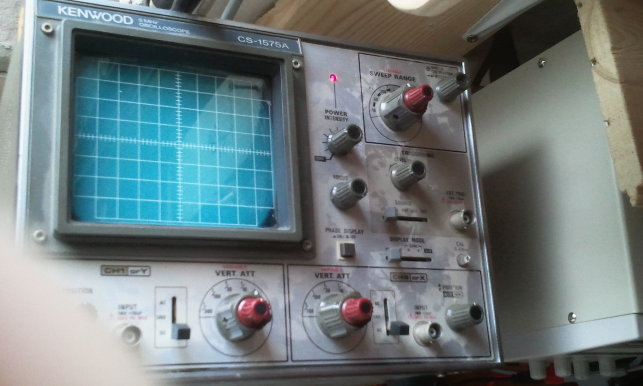

(#) gomesztata hozzászólása Dec 4, 2016 /
Tiszteletem mindenkinek.. Segítséget szeretnék kérni egy Kenwood CS-1575A szkóp ügyében,
sajnos nincs hozzá szerviz papírom . Esetleg valakinek ? A D41-es diód szerintem elfogyott,és még biztos van más gubanc is vele.. A képernyőn nem jelenik meg semmi,de azért csak bekapcsoláskort felvillan egy kis fény csíkocska ,z alakban.. Gondoltam esetleg ha én is kicserélném azokat a kondikat amiket lehet,megoldódhatna e a hiba..?
https://www.youtube.com/watch?v=MG8tKA3hJpA&feature=youtu.be
(#) szapcsika válasza gomesztata hozzászólására (») Dec 4, 2016 /
Ész nélkül kondikat cserélni szerintem nem érdemes, hacsak nem látod, hogy egyértelműen rossz, kifolyt, puffadt. A diódához nem tudok hozzászólni, nagyon életlen a kép. De a dióda elég egyszerűen kimérhető.
Először kellene mérni tápfeszültségeket. Szervíz leírás nélkül persze bonyolultabb, de általában azért elég jól azonosíthatóak, hogy hol, minek kellene lennie. Ha látod, hogy táp gond van, onnan már el lehet indulni és adott esetben akkor már valóban nekiugrani és kicserélni az összes gyanús helyen lévő kondit.
Nézd meg, hogy más, hasonló tudású és korú Kenwood szkóphoz nincs-e leírás, áltatában azonos megoldásokat alkalmazott egy gyártó több modellben is. Nem tudom ebben milyen tápegység van, van esély arra is, hogy hagyományos és nem kapcsolóüzemű. Ekkor talán még könnyebb dolgod lehet.

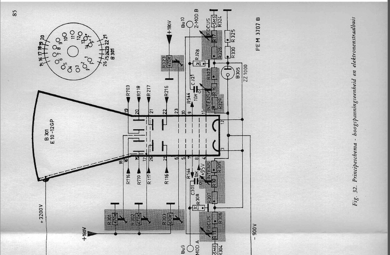

(#) yaessu hozzászólása Dec 10, 2016 /
Sziasztok nemrég került hozzám , egy Philips pm 3230 oszcilloszkóp, a fényerőszabályzón kívül minden működik rajta , fókusz szabályzó is az A csatornán meg a B is , van egy középerős fényerő rajta- "viszonyítva egy másik oszcilloszkóphoz" -amit nem tudok sem erősíteni, sem halványítani az A csatornán sem és a B , nézegettem a rajzát , és nem értek egy dolgot , hogy az A-B csatorna intensity feliratú potmétere pontosan ""minek van"" , mert a katódsugárcső fényerő szabályzó rácsára van kötve de a rács A-és B sugáré, ki van vezetve gyárilag az oszcilloszkóp hátujjára két 4 mm csatlakozóra és oda van írva Z mód A-B - most ennek a külső esetleg ott bejövő " valaminek intenzitását állítaná az előlapi Intensity feliratú potméterek vagy a fényerőt ? Vagy esetleg valami hiba van a fényerő szabályzónál. Előre is köszönöm ha valaki tudna segíteni , a kapcsolási rajzot nem tudtam a 2Mb feltöltési limit miatt feltölteni , de innét le lehet PDF tölteni. www.opweb.de/en/model.php?id=1188
(#) nagym6 válasza yaessu hozzászólására (») Dec 11, 2016 /
Nem találom a képen az "Intensity" potikat. Az "Intensity" biztos, hogy a fényerőt állítja. A Z moduláció esetében kívülről bejövő jellel lehet a fényerőt változtatni, modulálni. De kondenzátoron keresztül, így csak bizonyos frekvencia felett hatásos, az alap állandó fényerőt nem befolyásolja.
A fényerő potiknál kellene feszültséget mérni, a csúszkán változik-e forgatásra. Vigyázat, itt 900V nagyfeszültség van, multit agyonvághatja, embernek sem használ.
(#) yaessu válasza nagym6 hozzászólására (») Dec 11, 2016 /
Szia , ha lemész az aljára a letöltött pdf-nek ott a csőáramkör ott van a rajzon az intensity potméter a-b és a fókusz .
Az megvan, de dobozon kívül kerestem a forgógombot. Ha csak belül van, akkor egyszer kell a belsővel beállítani. Ha nem reagál, akkor a feszültséget kell mérni a potin, rendben van-e.
Az a 2 potméter kívül van . előlapra szerelt . R-11 R-16 . ráadásul a fókusszal kombinált dupla közép a fókusz -- a jövőhéten neki állok előre is köszönöm a segítséget , azt ha megakadok akkor jövök .

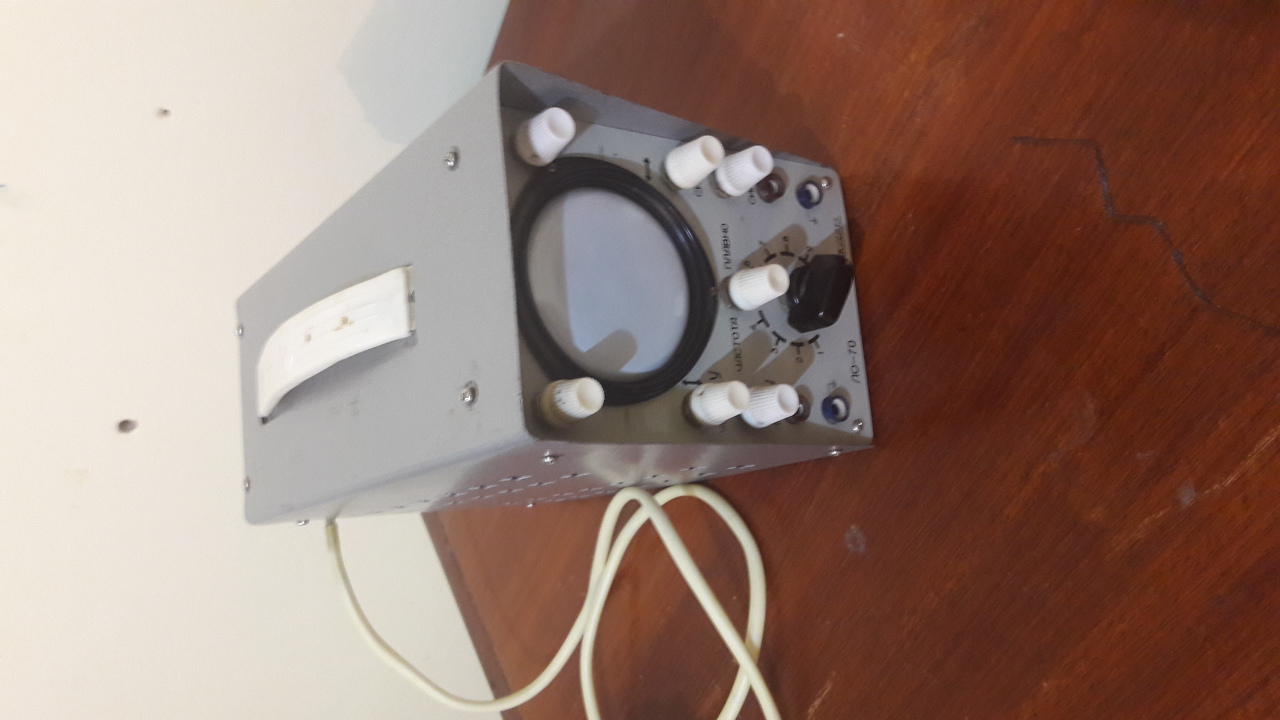

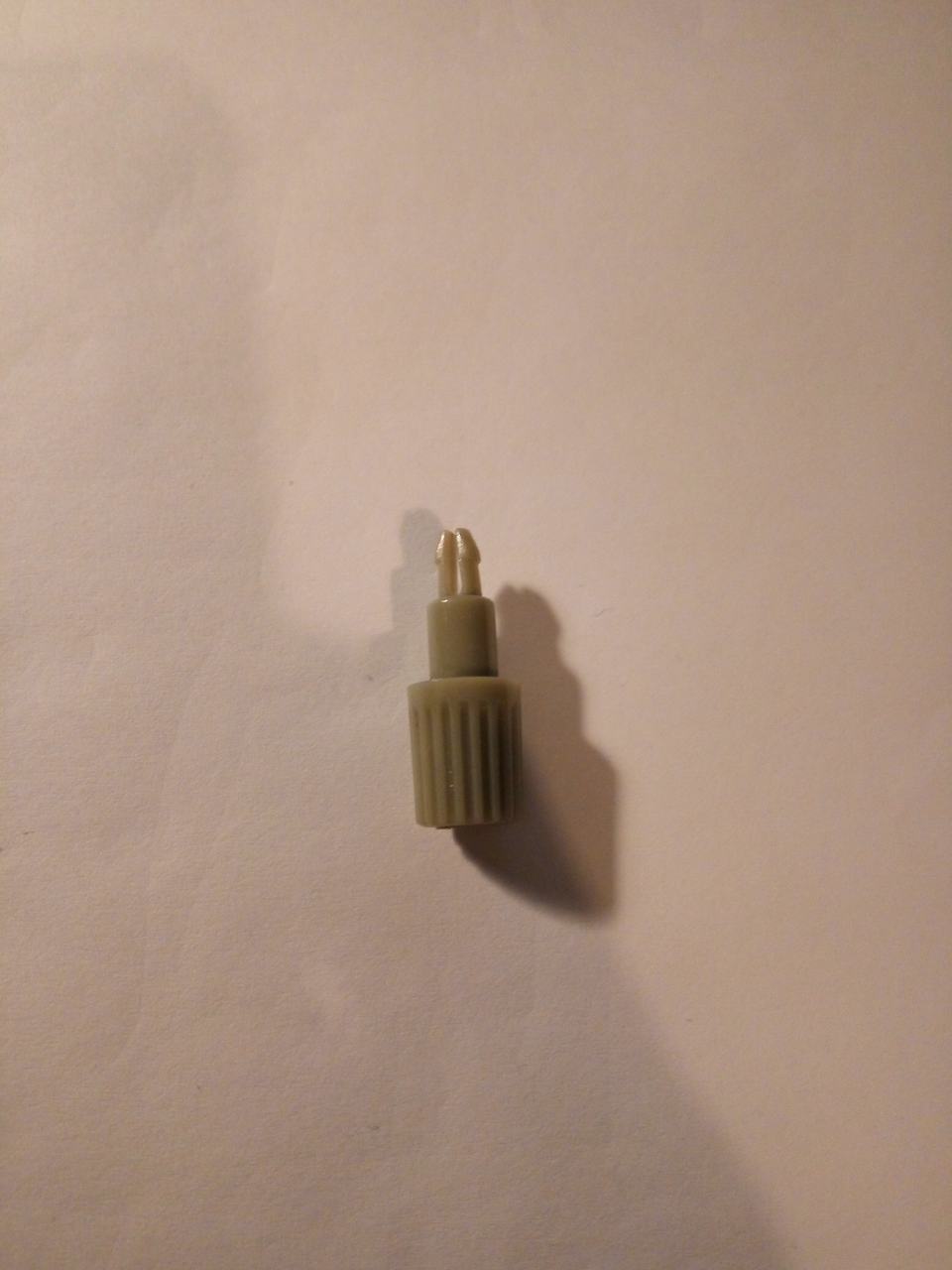

(#) sballa hozzászólása Dec 21, 2016 /
Kaptam egy barátomtól egy orosz kis szkópót LO-70 nagyon szép állapotban van és be is kapcsol..
A problémám az lenne vele hogy a mellékelt képen a be karikázott kis dugajokból csak egy darab van benne..Kérdésem az lenne ezt lehetne e helyettesiteni valamivel mert szerintem venni nem tudok sehol..

(#) yaessu válasza yaessu hozzászólására (») Dec 22, 2016 /
Ez a kapcsolási rajza a csőáramkörnek .
