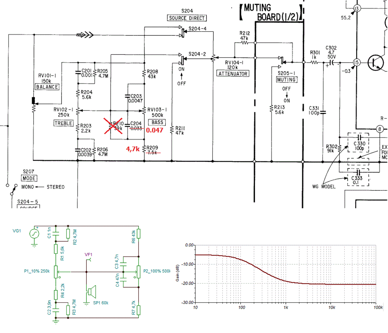

(#) rokko99 hozzászólása Jan 28, 2017 /
Sziasztok! Sony TA-F530ES hangszínszabályzója elég gyenge. Szerintetek lehetne "tuningolni"? Ráadásul szerintem még a rajzon a source direkt rosszul is van rajtam, mert annak nem pont fordítva kellene a gombnál a feliratnak lennie?
Ha a mély tartományra lehetne még adni egy pár kondi vagy ellenállás cseréjével, az jó lenne.. Tényleg nagyon laposan szól ez az erősítő
(#) reloop válasza rokko99 hozzászólására (») Jan 28, 2017 / 1
Szia! Remélem elégedett leszel vele. Ha csak a 39k ellenállást kiemeled, már jócskán emelkedik a mély tartomány.
A hozzászólás módosítva: Jan 28, 2017
