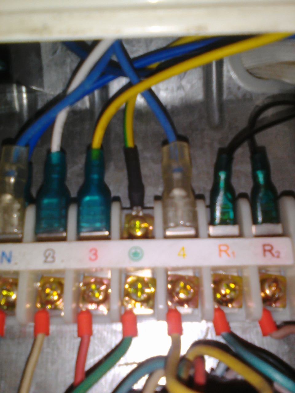

(#) kaqkk válasza mokuli hozzászólására (») Dec 11, 2016 /
Csinálj légyszíves képet a beltéri és a kültéri elektromos bekötéséről. Amúgy mi az ami nem kapcsol ki , a beltéri vagy a kültéri ?
Akkor kezdjük elölről ! Írd le pontosan mi a hiba és kérnék értékelhető képeket a bekötésről .

(#) mokuli válasza kaqkk hozzászólására (») Dec 12, 2016 /
Meg vannak a képek a táviróról is küldök
(#) kaqkk válasza mokuli hozzászólására (») Dec 12, 2016 /
A sejtésem bejött ! A beltérin az N a barna a kültérin a kék ! A két vezeték fel van cserélve ! A beltérin cseréld meg a kék és barna vezetéket .
A képekről valószínűnek tartom hogy a kültéri és a beltéri egység nem egy pár hanem két különböző készülék van "összeházasítva" ha a két vezetéket felcseréled és nem lesz tökéletes a készülék működése akkor folytatjuk a hibakeresést .

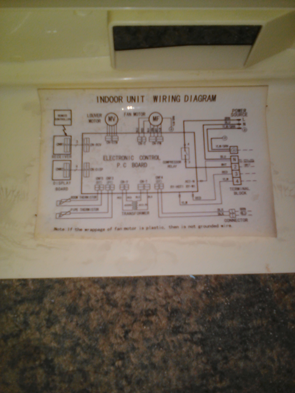

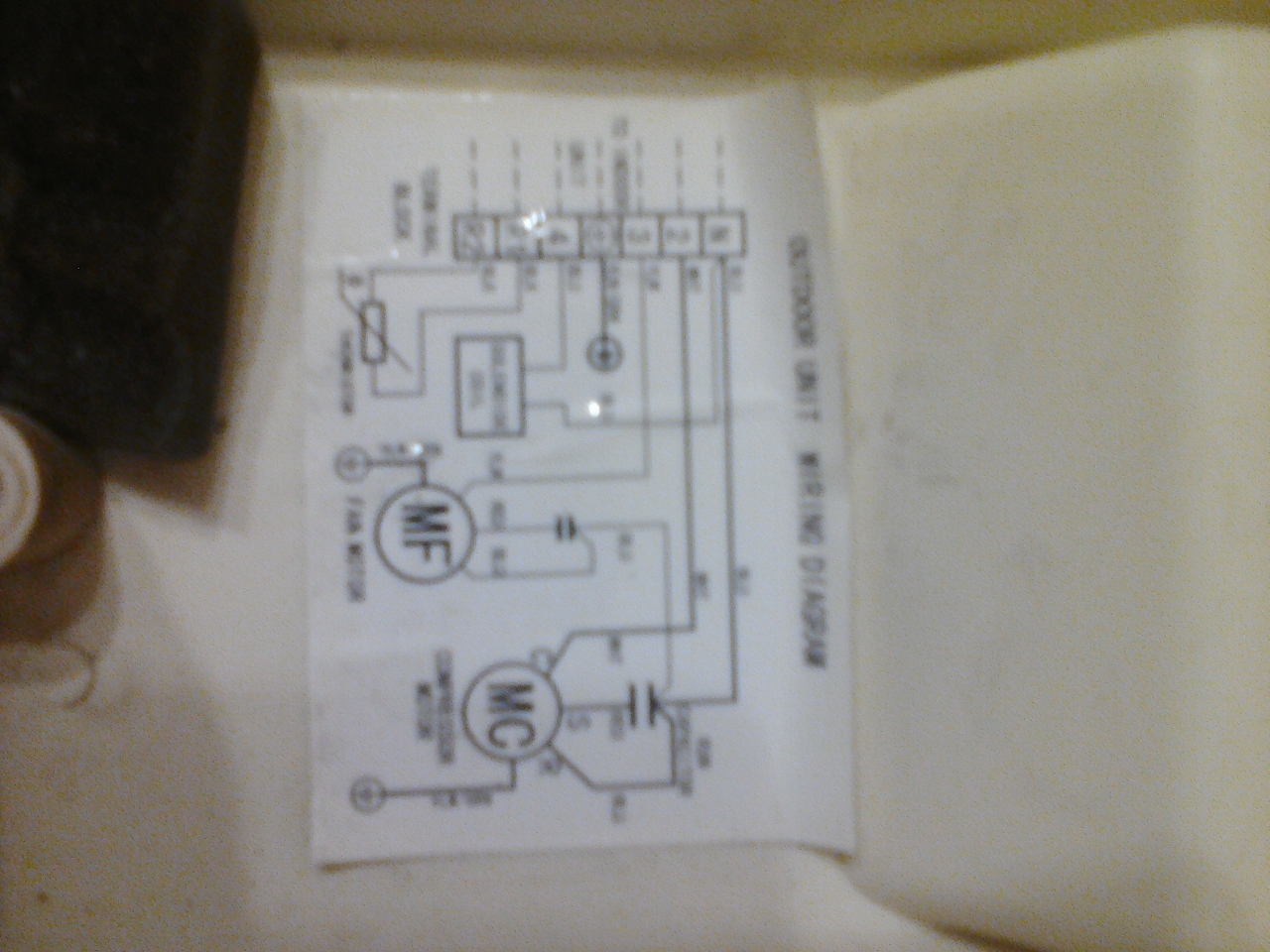

Igy hűteni kezdett fűtés helyett.A vezetékek a beltérin elég fakultak ki sipoltam öket azok jók.Itt vannak a bekötési rajzok
A hozzászólás módosítva: Dec 12, 2016
Akkor a másik két vezetéket is meg kell cserélned ... és gratulálj a szerelődnek !
A pirosat és a sárgát egy mással?
Nem az a lényeg hogy csipognak e a vezetékek hanem hogy hová vannak kötve , most azért hűt a gép mert a váltószelep nem kap áramot fűtés üzemmódban mert rosszul van bekötve . Igen a pirosat és a sárgát is cseréld meg
