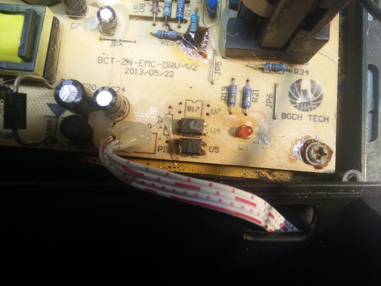

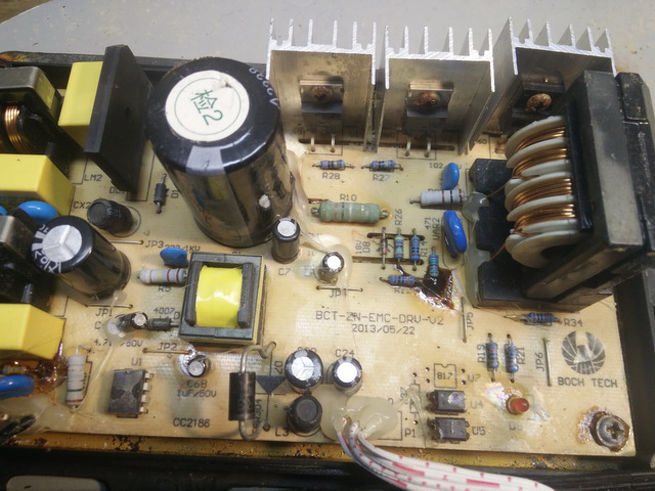

A víz az baj főleg , ha több rétegű a nyák. ha a motor is vizet kapott , akkor felmerülhet annak a zárlata is .
Egyébként az E4 hiba az lehet , hogy nem tudott a gép mindent leellenőrizni , vagy hibás egységet talált , és annál meg is áll.És addig nem is fog tovább menni , amíg a hiba fenn áll.
A hozzászólás módosítva: Dec 12, 2016
(#) Sendi válasza eyess hozzászólására (») Dec 12, 2016 /
Van róla valami gépkönyved?
(#) eyess válasza Sendi hozzászólására (») Dec 12, 2016 /
Nincs csak neten nézegettem kicsit.De még mindig jó lenne látni legalább , hogy miről is van szó , mert , így csak vaktában találgatás van.
Itt vannak képek. Valamennyi élet van benne mert a kijelzője működik. A hibás alkatrészeket én is látom, de a rajz jól jött volna.
Akkor előbb tedd rendbe a tápot .Egyenlőre úgy sincs jobb.Nincs semmi bonyolult ebben a tápban , mindent ki lehet mérni , és ha ráadásul a kimenő feszültségek még rá is vannak szitázva , akkor meg még könnyebb.
Ha nincs más segítség , akkor jól jön ilyenkor az , hogy meg kell nézni milyen pwm kontroller van a tápban , és ahhoz hasonló rajzot lehet keresni.Sokféle van ilyen , úgy hogy biztos lesz .Az alapján el lehet indulni.Ha a táp kimeneteit méred csak külön mindentől , tehát leválasztva magáról a gépről , és minden feszültség meg van , akkor a táp jó.Akkor máshol keresendő a hiba.
Én is így gondolta, az alján van még egy csomó SMD alkatrész, de megoldom. Köszi
Remélem összejön sok sikert hozzá.

(#) Sendi válasza hobbyboby hozzászólására (») Dec 16, 2016 /
Köszi, hogy figyelmet fordítottál rá. Igen úgy látszott, de letisztítva a panelt, ne volt semmi szokatlan. Egyébként átkondiztam az egészet, és jó lett.

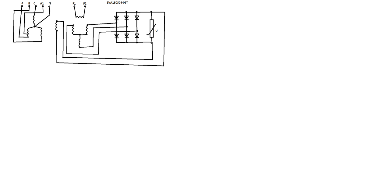

Javításra került hozzám egy cseh gyártmányú, ZVA 180 S04-09T típusú diesel aggregátor, amiben egy LW1-36T jelű szabályzó egység található. A probléma az, hogy nincs kimenő feszültség.
Az egység vezetékeinek megbontásakor vettem észre, hogy a rajtuk lévő számozás és a bekötő kapcsok számozása nincs összhangban (kézzel felírt számok, össze-vissza cserélgetve).
Kérdésem az, hogy ismerős-e valakinek ez a típus és van-e valamiféle leírása az egység bekötéséhez? Esetleg a generátor rész bekötő kapcsainak jelölését ismeri-e valaki? A, B, C fázistekercsek és a csillagpont N jelölése rendben, de az A tekercs leágazására A1 van írva, illetve van F1 és F2 végpontokkal jelölt tekercs, valamint jelöletlen részek is; ezek kérdésesek számomra. A "sajátkezű" rajzot mellékelem...
Egy plusz kérés a végére: bármilyen gyártmányú, de még "békebeli" gerjesztő/szabályzó elektronikával ellátott 3 fázisú aggregátor kapcsolási, bekötési, huzalozási rajza vagy szervizkönyve van valakinek, akkor azt is örömmel veszem. Talán abból tanulva előrébb jutok az én problémámmal is.
Segítségetek előre is köszönöm!
