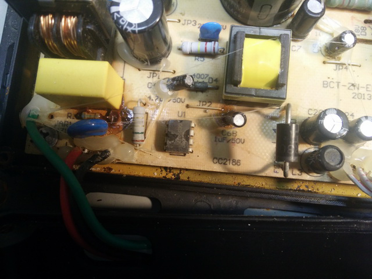

Itt vannak képek. Valamennyi élet van benne mert a kijelzője működik. A hibás alkatrészeket én is látom, de a rajz jól jött volna.
Akkor előbb tedd rendbe a tápot .Egyenlőre úgy sincs jobb.Nincs semmi bonyolult ebben a tápban , mindent ki lehet mérni , és ha ráadásul a kimenő feszültségek még rá is vannak szitázva , akkor meg még könnyebb.
Ha nincs más segítség , akkor jól jön ilyenkor az , hogy meg kell nézni milyen pwm kontroller van a tápban , és ahhoz hasonló rajzot lehet keresni.Sokféle van ilyen , úgy hogy biztos lesz .Az alapján el lehet indulni.Ha a táp kimeneteit méred csak külön mindentől , tehát leválasztva magáról a gépről , és minden feszültség meg van , akkor a táp jó.Akkor máshol keresendő a hiba. A hozzászólás módosítva: Dec 12, 2016
Én is így gondolta, az alján van még egy csomó SMD alkatrész, de megoldom. Köszi

Jól látszik - a középső képen - mintha az IC lenne rajta elpukkadva.

Köszi, hogy figyelmet fordítottál rá. Igen úgy látszott, de letisztítva a panelt, ne volt semmi szokatlan. Egyébként átkondiztam az egészet, és jó lett.

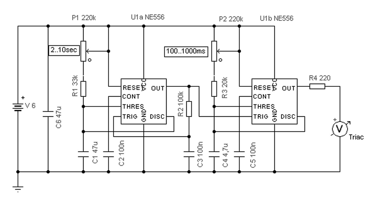

Keresnék egy olyan ütemjeladó kapcsolási rajzot, ami állítható 100-1000ms jelet ad ki 2-10s-os szintén állítható időközönként, lehetőleg 230V-os triakos kimenetre.
