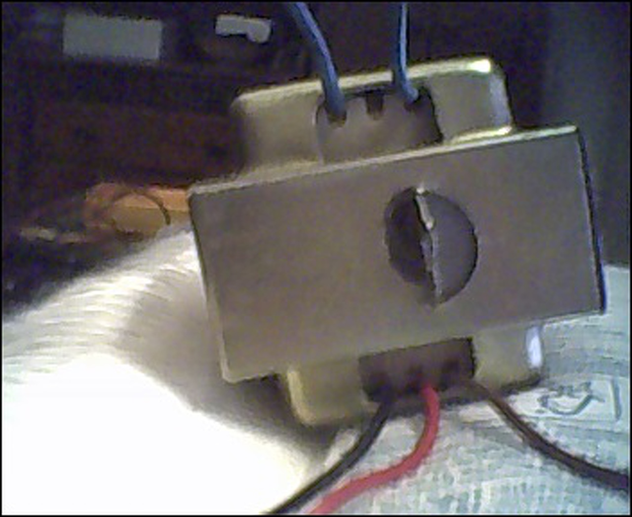

(#) rollikarol hozzászólása Dec 21, 2016 /
Üdv mindenkinek!Szeretném kérdezni milyen trafó ez a képen és hogyan kell bekötni , kezdő vagyok nem tudom melyik a hálózati rész és egy TDA2040 es erősítőt elkészítettem ahhoz szeretném bekötni. de hogy letudjam mérni a voltokat tudnom kellene a trafó melyik része a 220 és lehetséges ,hogy közép osztás van.
A hozzászólás módosítva: Dec 21, 2016
(#) RoliNyh válasza rollikarol hozzászólására (») Dec 21, 2016 /
Ha hálózati transzformátorról van szó, a vékonyabb huzalátmérőjű lesz a primer tekercs.
Ha nem férsz hozzá, hogy ellenőrizd a huzalátmérőt, akkor a legnagyobb ellenállású tekercs lesz az...

(#) granpa válasza rollikarol hozzászólására (») Dec 21, 2016 /
Akármilyen kisfeszültségű trafóra (pl. dugasztáp trafója, vagy váltakozóáramú kimenete) kösd rá az egyik tekercs végeit, a másik tekercsvégeken mért feszültség megadja a választ.
(#) nedudgi válasza freechat hozzászólására (») Dec 21, 2016 /
Mérd meg a motor áramfelvételét. Ha biztosra akarsz menni, az indulóáram ennek tízszerese is lehet, ezt kell elvisei a tranzisztornak. A tranzisztor bázisáramát korlátozni kell, hogy ne tegye tönkre a mikrokontroller kimenetét.
(#) rollikarol válasza RoliNyh hozzászólására (») Dec 21, 2016 /
Ez a trafó egy nagy magnos rádióban volt
Lemértem de mindenhol egyformát mutatott.
(#) rollikarol válasza granpa hozzászólására (») Dec 21, 2016 /
A két kék vezetékre tettem a hálózatot de ott zárlat volt automata le.
Most sikerült kibogozni! a piros és a fekete 220 v a barna fekete 110 v. és a két kék a szekunder. Azért csapta le az automatát.
Most már csak az a kérdés hogyan tudnék GND kimenetet . mert a z erősítőnek kellene.
