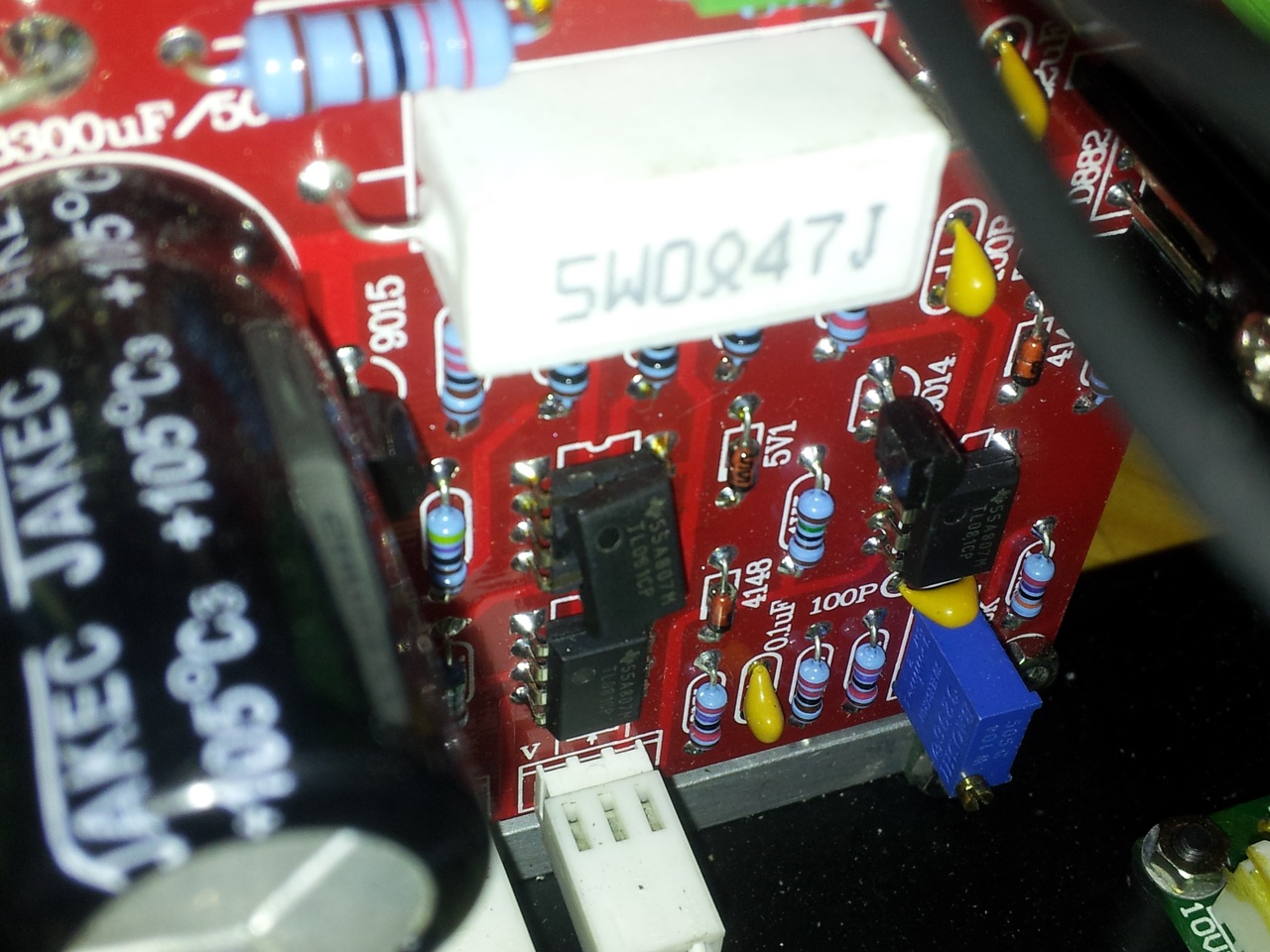

(#) scooby_ hozzászólása Dec 25, 2016 /
Ha valaki gondolkodik ebayen, vagy bármelyik oldalon azt a kis KIT-ként kapható 24V 3A-es tápot megvenni, és használni számítson rá, hogy nem egy örök életű darab, főleg ha mondjuk kettőt kötnek belőle sorba. Én így jártam vele....

A hozzászólás módosítva: Dec 25, 2016
(#) pucuka válasza scooby_ hozzászólására (») Dec 25, 2016 /
Ahhoz, hogy elektronikus tápokat sorba, párhuzamosan kötözgethesd, belső védelemmel kell hogy rendelkezzenek, ez általában nem megengedett manőver. Valószínűleg az olcsón vásárolt moduljaid nem is tartalmaznak ilyet, ezért csak a kis kacsóidat hibáztathatod, de nem az előállítóját.

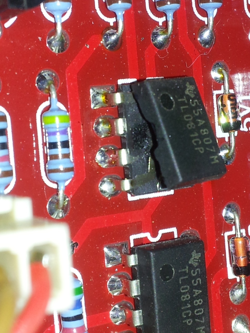

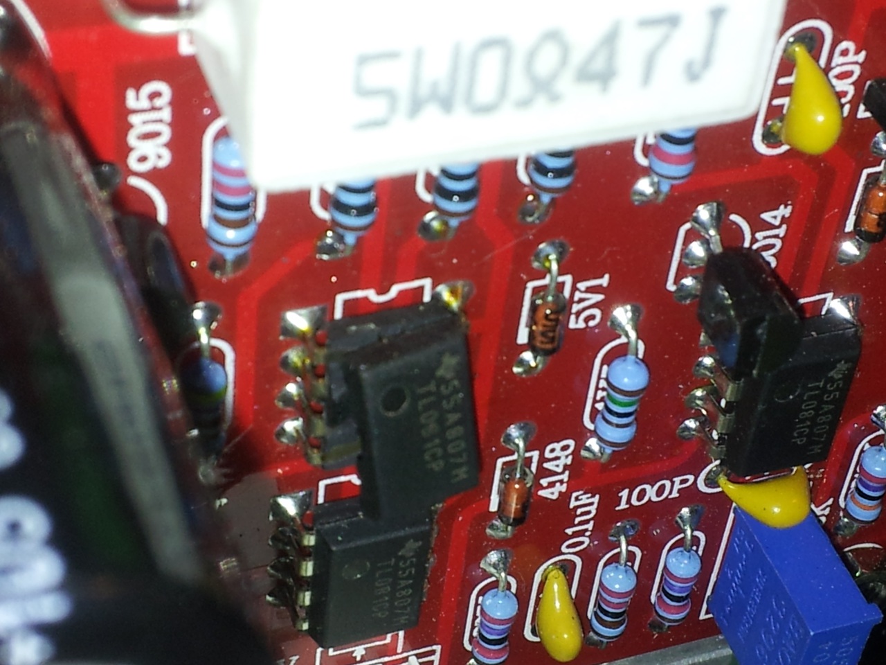

(#) scooby_ válasza Panhard hozzászólására (») Dec 25, 2016 /
Bingó, ez az. A kimeneten ott a dióda, nem 3, hanem 1A-es. Viszont fordított tápfeszültségről szó sem volt. Halkan megjegyzem, az IC amit látsz, nem a szabályzóköré, hanem a referencia feszültséget előállító műveleti erősítő robbant fel. Nekem van egy sanda gyanúm, hogy nem véletlenül írják rá: AC24VAC. Na most 24V-ból egyenirányítva tényleg lesz nyers 30V, viszont a táp kimenetén még ha ez meg is jelenik, már közel sem lesz terhelhető, így nálam a táp 26VAC-t kap, ez már is 34VDC, az IC pedig 36V-ot bír. Én tranzinensre gyanakszom a hálózaton. Ha megnézed Alkotó tápját, ott sem a tápon van fent az IC, máskülönben mi nyírta volna ki? Főleg a potméteren, meg még a poti csúszkája előtt is van ellenállás, a többi műveleti erősítőnek meg kutya baja.
(#) scooby_ válasza Lacika hozzászólására (») Dec 25, 2016 /
Az a baj, ha osztódással, ha nem, de ez a hulladék akkor is szaporodik. Több helyen is megszívatott már gagyisága, egy azon típus, de különböző gyártótól vásárolt műveleti erősítők között is vannak különbségek.
(#) Panhard válasza scooby_ hozzászólására (») Dec 25, 2016 /
Ha kettő tápot sorba kötsz, és az egyiket kikapcsolod, úgy hogy a fogyasztó is rajta van, akkor a kikapcsolt tápon a bekapcsolt feszültsége jelenik meg fordítva. Gondold végig. Ettől védi meg a dióda. Erre gondoltam amikor a fordított feszültséget írtam.
Lehet nem ezért ment tönkre, de gyanús, mert írtad, hogy az egyiket kikapcsoltad.
Lefotózod a panel alsó oldalát?
(#) rascal válasza scooby_ hozzászólására (») Dec 25, 2016 /
Lehet, hogy a tönkrement ic a negatív tápot nem a 0V-ról kapta, hanem a negatív segédtápról, és úgy 5V-al többet kap. Ez már átlépheti a 36V-ot.
Holnap lefotózom. A panel alsó oldala mókolva van, 2db SMD tranzisztorral, mivel a tápegységet egy az egyben nem lehet kikapcsolni, ez egy kombinált műszer, így hát ezt úgy sikerült megoldani, hogy 2db trazisztor segítségével a műveleti erősítő bemenetét leföldelem, kvázi ezzel azt elérve, mintha a potmétert 0-ra tekerném. Az áteresztő fokozat is mókolva van, 3db BD249-et kapott, kirakva a készülék hátuljára, bordára. Egyébként igen, ebben igazad van, mármint a fordított tápot illetően, így véleményem szerint ezt is simán ki kéne neki bírnia ha ott a dióda, mert azon csak egyszerűen átfolyik az áram, esik rajta 0,7V, ez még nem tehet tönkre semmit, egyébként kevesebb mint 30mA folyhatott át a diódán.
