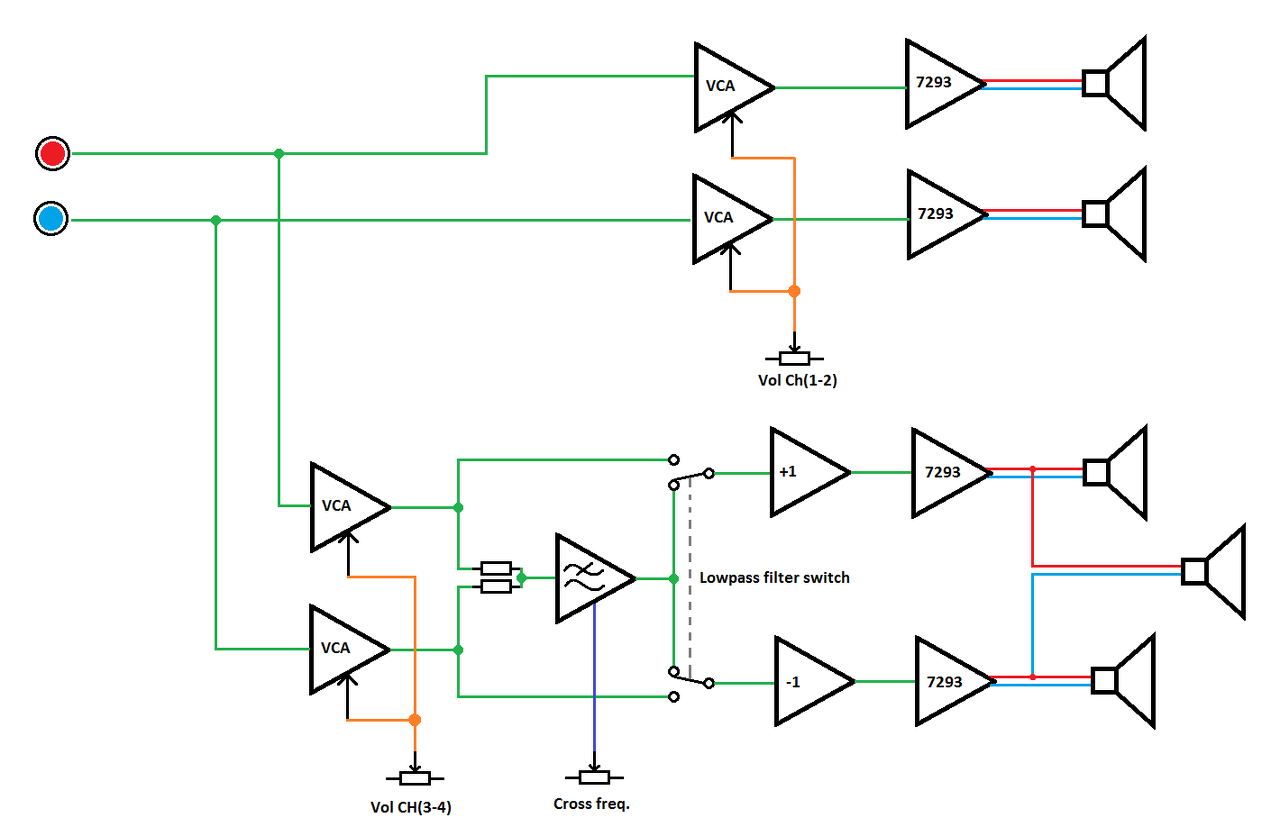

(#) rammeradrian hozzászólása Dec 25, 2016 /
Sziasztok, tervezek építeni egy 4 csatornás erősítőt, melynek a 3. és 4. csatornája hidalható lenne, illetve lenne benne egy crossover, hogy képes legyen hídban Subot hajtani. Elviekben jól gondolkodok? Blokkábra mellékeltben! (össze lehet kötni a VCA-k vezérlőbemenetit, hogy ne kelljen stereo potit használni? Illetve a hangerő szabályzását a 3-as 4-es csatornának a szűrő után kéne megtenni, vagy jó előtte?)
(#) Alkotó válasza rammeradrian hozzászólására (») Dec 25, 2016 /
Ezt már Reloop -remekül- kitalálta, és egy kipróbált, bevált paneltervet is találsz hozzá. Nagyjából itt indul.
(#) reloop válasza rammeradrian hozzászólására (») Dec 25, 2016 /
Szia! A szűrő előtti szabályozás előnye, hogy a szűrőt nem fogod túlvezérelni, hátránya a magasabb alapzaj, a szűrő zaja a hangerő szabályzó állásától függetlenül kijut a végfokra. Mondjuk szubnál ennek alig van jelentősége.
(#) rammeradrian válasza Alkotó hozzászólására (») Dec 26, 2016 /
Köszönöm, valószínűleg én kicsit áttervezem majd, mert 7293-as modulokat akarok meghajtani, ahol 27293 dolgozik párhuzamosan így 100w fölé tudok menni. Továbbá a hangerőszabályozást VCA Ic-vel terveztem (van valakinek tapasztalata velük?). És az utolsó módosítás, hogy a subot kapcsolhatóra tervezem, tehát vagy 4 csatornát tud, vagy 2.1-et.
