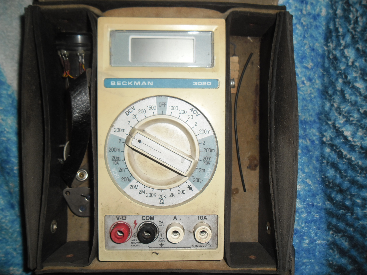

(#) csaba717 hozzászólása Dec 24, 2016 /
Van egy Beckman 3020-as multiméterem csak sajnos a kijelzője nem működik.Kérdésem lenne, hogy van-e valaki aki foglalkozik multiméter javítással?
(#) Orbán József válasza csaba717 hozzászólására (») Dec 25, 2016 /
Szervusz!
Tehát egyébként a mérés rendben, csak nem mutatja?
(#) granpa válasza Orbán József hozzászólására (») Dec 26, 2016 /
"Egyébként a mérés rendben": nem mutat semmit, tehát rendben!
A hozzászólás módosítva: Dec 26, 2016
(#) Orbán József válasza granpa hozzászólására (») Dec 26, 2016 /
Igen, kissé ironikusnak gondoltam...
