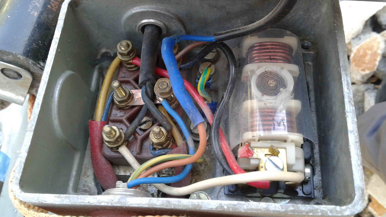

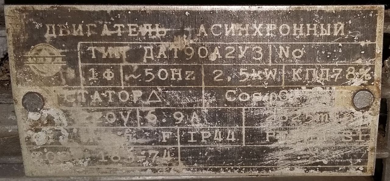

(#) bokor28 hozzászólása Dec 31, 2016 /
Egyfázisú villanymotort bekötöttem a jobbra forgató kapcsolás alapján.
Állandó kondinak 100-125mikroF tettem.
Fél perc után fel is forrt és kidurrant.
Én kötöttem rosszul, hibás volt a kondi, vagy túl nagy volt állandó üzemre?
A harmadik képen a kötődobozban mi az a két tekercses-rugós alkatrész?
(Válaszokat köszönöm, sajnos nincs időm elmélyedni a témában, gondolom volt már ezerszer.)
(#) kadarist válasza bokor28 hozzászólására (») Dec 31, 2016 /
Szia! Ennek a motornak nem kell állandó kondi, ráadásul ezt az indítókondenzátort nem szabad állandóra kötni, mert ezek bizony elpukkadnak. A rugós alkatrész az indítórelé, amely használatával nem kell nyomógombozni.
A hozzászólás módosítva: Dec 31, 2016
(#) bokor28 válasza kadarist hozzászólására (») Dec 31, 2016 /
Értem. Kondi nélkül csak a forgórész megtekerésével indul el. Melyik célszerűbb: Készítsek rá egy relés indítókondit, vagy kössek rá egy kisebb kapacitású állandó kondit? Eredetileg két 20mikroF állandó kondi volt rajta, csak elfáradtak. (A fenti indítórelé egy másik motor része, amit most kötök, abban nincs.)
Kondenzátor kell, de csak a felpörgés idejéig kell rákötni, nem állandóan. Ezt a 100µF-os indításra (nem állandóra) való kondit rákötheted nyomógombon keresztül vagy ha önműködő indítást akarsz, akkor kösd be az indítórelét.

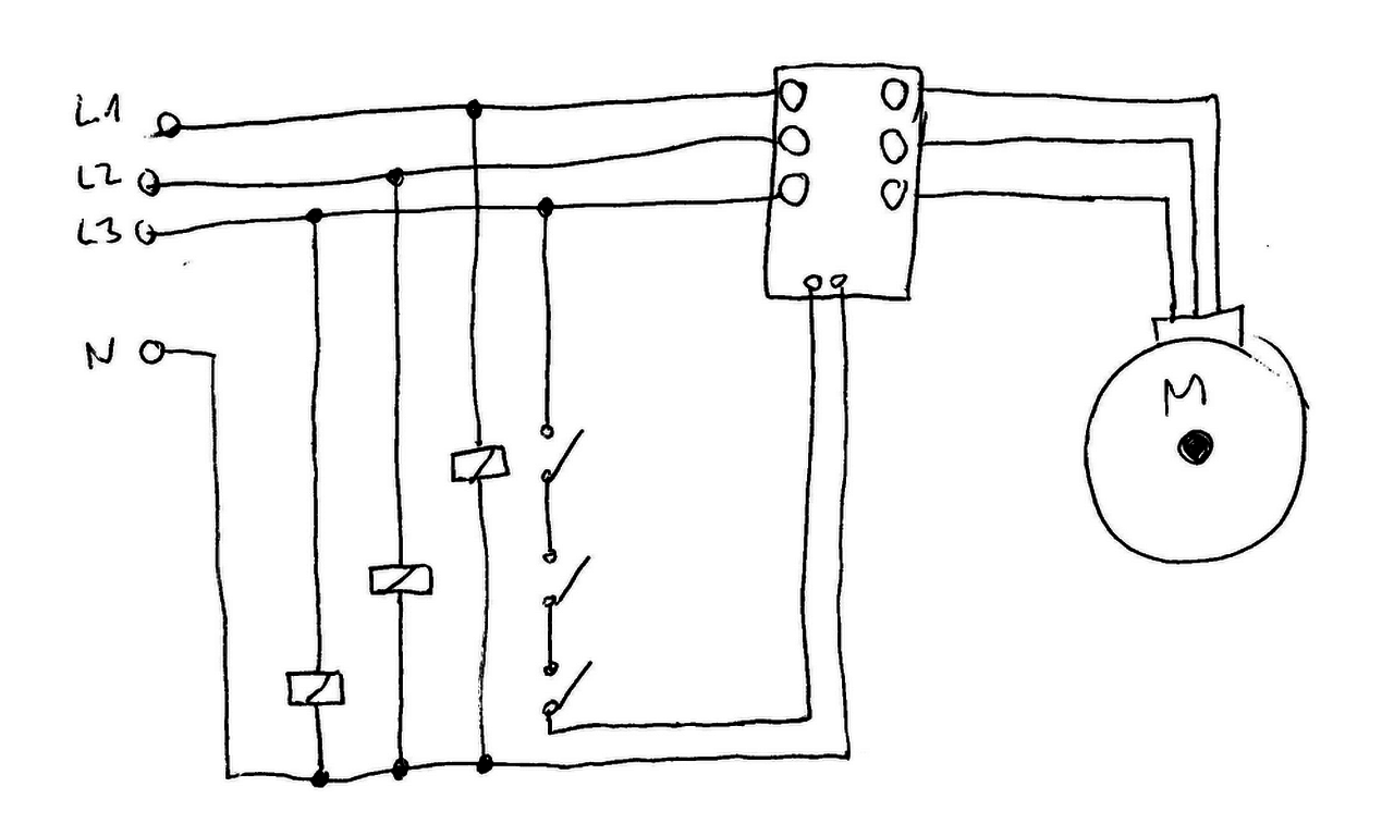

(#) RoliNyh hozzászólása Jan 15, 2017 /
Azért kérdeztem, mert ilyen reléket elég borsos áron adják úgy látom.
Viszont kiagyaltam egy relés megoldást, ami ugyanezt a feladatot el tudná látni, olcsóbb alkatrészekből.
Viszont a túláram, és a mechanikai megszorulás elleni védelmet az én áramköröm nem látja el (egyelőre).
Dobok egy mórickarajzot.
Szóval a lényege az, hogy ha egy fázis kimarad, akkor a hozzátartozó kis relé elenged, ezáltal megszakítja a három fázisú nagy relé mehúzófeszültségét, ami a 3 fázisu motor áramát kapcsolja...
A hozzászólás módosítva: Jan 15, 2017
(#) kadarist válasza RoliNyh hozzászólására (») Jan 15, 2017 / 1
Ezt már én is megépítettem egy hűtőkompresszor esetében, de nem igazán vált be. Feszültségcsökkenés esetén hatástalan, ráadásul a motorból visszajöhet egy kis feszültség, ami behúzva tarthatja a relét.
(#) elektroton válasza RoliNyh hozzászólására (») Jan 15, 2017 / 1
El kell szomorítanalak, nem garantált, hogy ez szándékod szerint működőképes is lesz. Elméletileg szép és jó, de gyakorlatban bizonytalan.
Ugyanis egy fázis kimaradása esetén akkora maradék, mandíner feszültség tud indukálódni a nem táplált motor fázis tekercsén, hogy vígan bent tud tartani a hibás fázison lévő relé is, tehát nem fog leoldani.
Oké értem a problémát...
Akkor mi lenne, ha nem 230V tekercsű fázisfigyelő reléket használnék, hanem pl 5-24V -osat,
megfelelő ellenállásosztóval leosztva? AC előnyösebb, de akár DC relét is el tudok képzelni egy kis egyutas (vagy híd) egyenirányítóval és némi pufferkondival külön-külön minden fázisban. Vajon az így kimaradt fázisban indukált feszültség is elég lenne a hiányzó fázisrelé bentartásához?
A 230V-os ellenállások nélkül megoldja ezt az osztás problémát.
