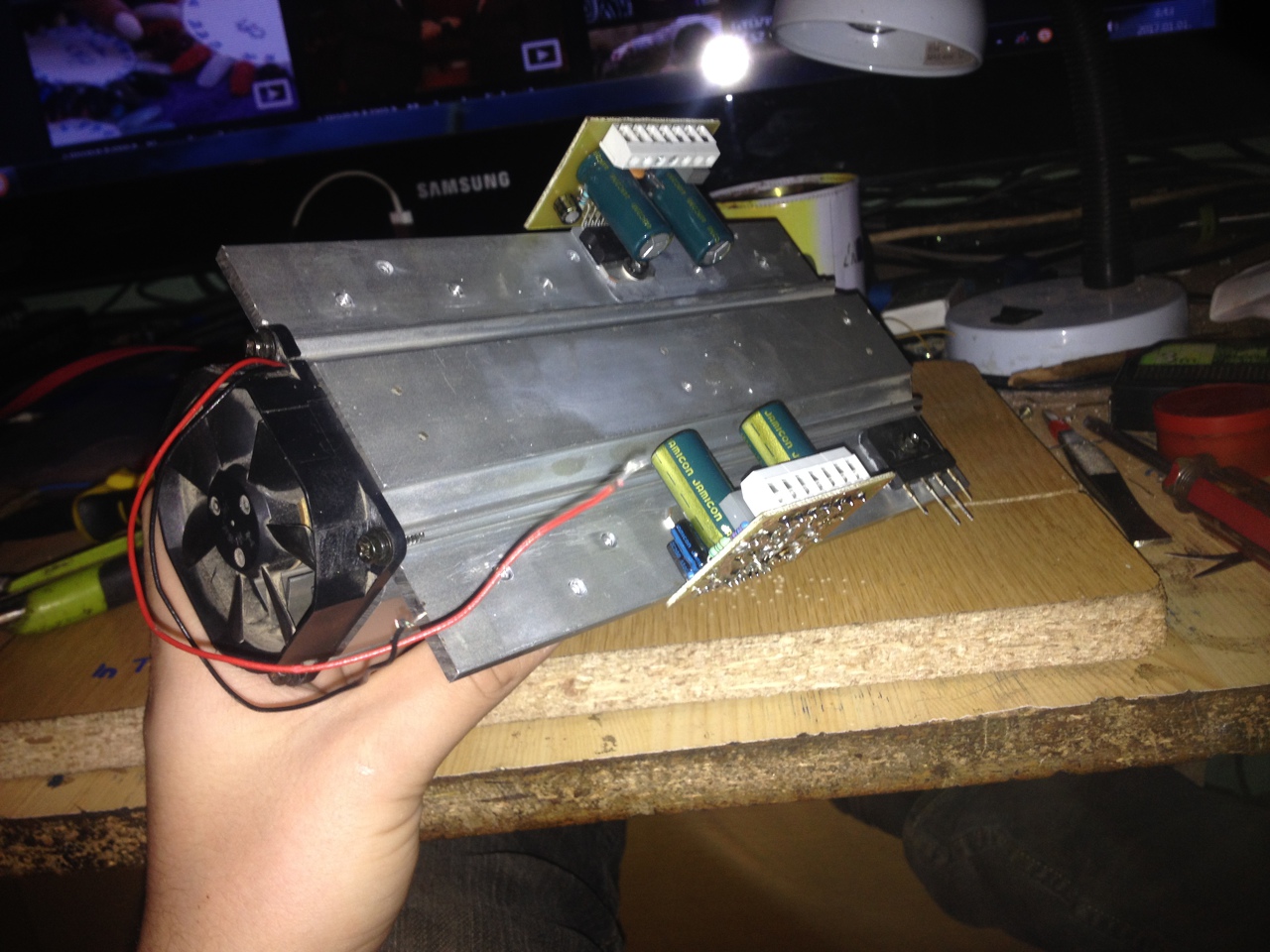

Sziasztok. Következő kérdéssel fordulnék hozzátok Szakik. Építettem két TDA7294-es végfokpanelt.. Az egyik elsőre indult. A másik pedig nem igazán szeretné az igazságot. Halkan szól, recsegve.. Kimeneten 5-6Voltot mérek.. Mi lehet a baj?
A hozzászólás módosítva: Jan 2, 2017
Szia! Nem sok jót nézek ki az IC-ből. A KIT-hez mellékelt leírás nem említi, hogy a táp puffereit ki kell sütni, mielőtt rákötjük az erősítőt és arra sem hívj a fel a figyelmet, hogy az IC-t fogassuk a hűtőbordára mielőtt megkezdenénk beforrasztani a lábait, hogy csak a leggyakoribb hibákat említsem.

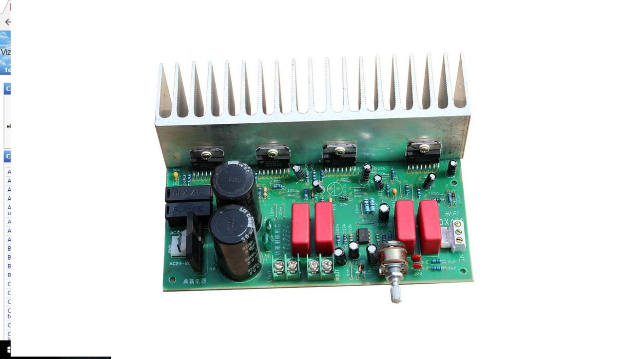

Most találtam neten ! Szerintetek volna nyákrajz hozzá hogy házilag is lehetséges legyen ilyet építeni ? (2x150W)
Nem látom a képen, de mindenképp szigeteld el az IC- hűtő zászlaját a bordától.
Köszönöm a válaszokat. Ki sütöttem a puffereket mielőtt rá kötöttem az IC-re. Legközelebb rá fogatom az IC-t a bordára.. Úgy könnyebb lesz köszönöm. Az IC Szigetelve van a bordától, Képen Nem igazán látszik.. A hiba a következő volt.: A Forrasztásnál nem a legjobb ón-t használtam.. Így "gyantás" (javítsatok ki ha rosszul tudom a nevét. (kezdő vagyok e téren.)) maradt az IC lábai között.. Feltételezem kisebb fajta rövid zárlatot eredményezett.. Le takarítottam szépen róla és "Láss csodát" működik kifogástalanul Még 1x köszönöm szépen a válaszokat.! Üdv!
Csupa true hole-s alkatrész. Szerintem minden további nélkül meg lehetne oldani.
