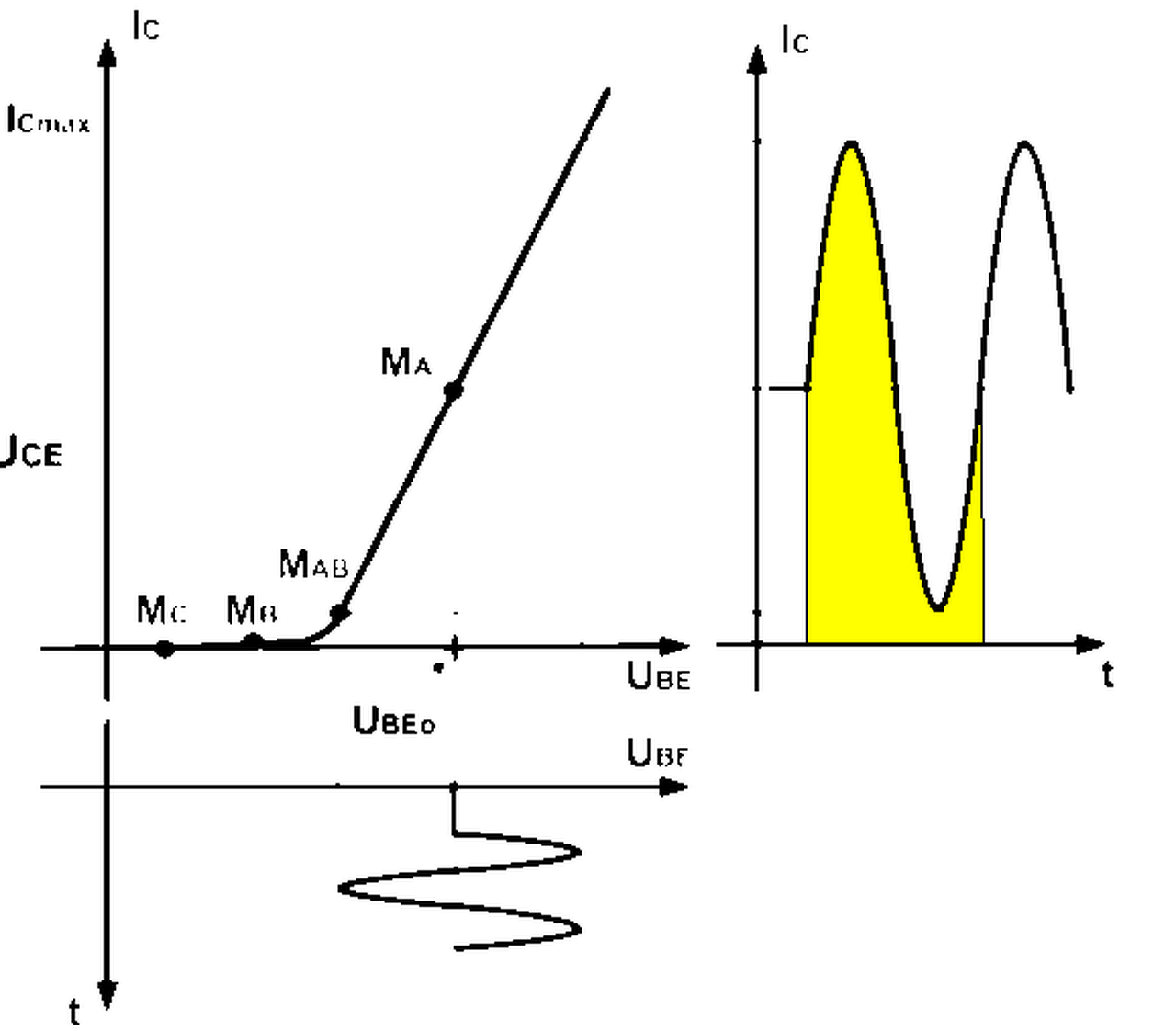

Engedd meg, hogy egy kis kiegészítést még hozzátegyek. Ebből az "A" osztályból is három féle van. A push-pull, vagy a folytótekercses single ended elméleti hatásfoka 50 %. Az áramgenerátoros (mint a fufuka canampja) max 25%. Az egy tranzisztor+ izzólámpa vagy ellenállás még ettől is alacsonyabb.
A munkapont-ot pont azért hívják annak, mert kivezérlés nélkül az erősítő mindig ott "tartózkodik". A képen ugyan rajta van a három munkaponti beállítás, de a vezérlés és annak hatása, csak az "A" üzemben van lerajzolva.
- "A" üzem, ha a munkapont (nyugalmi áram, állandóan folyik a tranyókon) a karakterisztika lineáris szakaszának közepére esik, és nem nagyobb a vezérlő jel, hogy az áramjel a nemlineáris szakaszra menjen. - "B" alapvetően, ha a lezárási pontba esik a munkapont. Itt a nyugalmi áram minimális vagy "nulla" lenne. De nem elfelejteni, hogy egy-egy tranyó, csak a félperiódus egyik felét erősíti. Tehát ha a kivezérlés nő, azzal az áram is női fog. De ennek torzítása lenne kis kivezérlésű jelek esetén. (Azért létezik ilyen végfok, pld. a QUAD-nál, ahol a dumper végfok ebben a beállításban működik és az "A" osztályú meghajtó szolgáltatja kis kivezérlésnél a hangszóró meghajtását és egyben meghajtja a "B" végfokozatot is. De ennek taglalása itt messzire vezetne.) - "AB" munkapontnál akkora minimális nyugalmi áramot adnak, hogy a két tranyó görbe összege lineáris metszést alkosson. Így is állítják be, mert kis vezérlőjel mellett, addig növelik a munkapont áramot, míg a torzítás a minimális nem lesz. (Azért mindig marad és keresztezési torzításnak csúfolják.) Félvezetős erősítők többségében ezt a munkaponti beállítást választják. - Létezett anno csöves technikánál "csúszómunkapontú" erősítő is, ahol kis jeleknél "A" (inkább "AB") osztályú volt a végfok és a vezérlőjel áramának növekedése tolta át "B" osztályba. Így teljesült kis jeleknél a torzításmentesség, nagy jelnél pedig növekedett hatásfok.

Szerintem ez a magyarázat többet kiván mint egy fórumon üzengetni.A működèsük leirt része tiszta de a csúszómunkaponttal azért megint ujat tanultam. Az A osztály a beállitott nyugalmi áram körül vezérel, a nyugalmi áram lesz a nullátmenet. Ehhez képest a B osztálynál nullátmenetnél nulla áram lesz. De ezen kivül mindkettő csúcsárama nagysága a kivezérléstől lesz függő. Tegyük fel egy A és egy B osztályú erősitő kimeneti jelalakját vizsgáljuk egy szkóp ch1 és ch2 csatornáján. A két erősitő push-pull felépitésű ugyanakkora az erősitése és ugyanakkora jelet kapnak x idopillanatban. A kimeneten megjelenik ez a jelalak erősitve. A kettő közti különbség hogy az A oszt. erősotő jelalakja a beállitott nyugalmi áramròl indul és érkezik vissza. Emiatt a kérdésem ha csak ez a különbség mitől lesz itt átlagáram amott meg változó? Tehát én ugy látom mindkettő változik ugyanakkora értékű a csúcstól csúcsig hullám de az egyik végig a pozitiv periódusban marad és csak a nyugalmi körül ing a másik pedig a félhullámnál valóban átlépi a nulla kimenetet. Mindkettő ugyanakkorát és ugyanannyi idő alatt változik csak az A osztályúnak van egy egyenáramú összetevője, DC level. De ettől még az A osztályu is kivezérléstől függő a kimeneti amplitudó nagysága. Emiatt nem értem mi a különbség.
Akkor kicsit másképp.
Az erősítő eszközön kétféle áram folyik. A nyugalmi (munkaponti) áram, és a kivezérlés áramának eff értéke. A kettő együtt adja a tápegységből felvett áramot, állandó tápfeszültség esetén a teljesítményt. Ez jól belátható színuszos kivezérlés esetén. Nem színuszos (zenei, vagy beszédhang) esetén kicsit bonyolultabb a helyzet, de csak annyiban, hogy a kivezérlés eff értéke folyamatosan változik, és ennek is van csúcsértéke, ami nem azonos a színusz csúcsértékével (amplitúdójával).
Szia! Próbáljuk a tápáram szempontjából nézni, ideális körülményeket és némi egyszerűsítés feltételezve.
A B-osztályról gondolom könnyen belátható, hogy a tápból felvett áram megegyezik a hangszóróárammal, hiszen nincs nyugalmi áram. Az áramfelvétel tehát a kivezérlés mértékétől függ. Az AB osztály áramfelvétele a B osztályhoz képest a nyugalmi árammal egészül ki. Az A osztály kritériuma, hogy a kimenethez kapcsolódó félvezető(k) nem kerülhet(nek) lezárt állapotba. Ebből az következik, hogy a torzítás határán belül bármekkora kimenő áramot állítunk elő, egy periódus lejátszódása alatt a vezérelt félvezető árama amennyivel nőtt az egyik félperiódus során, pontosan ugyan annyival csökken a másikban. Tehát ha mutatkozik is ingadozás az áramfelvételben a hangfrekvenciának megfelelő periódus idő alatt, az a táp puffer számára konstans terhelést jelent, mely független a kivezérlés/hangszóróáram nagyságától.

![]() Te nem látod a fától az erdőt. Egy "B" osztályú erősítő jele egy váltakozó feszültség, az "A" osztályú pedig egy egyenáramra szuperponált jel. Vagy ahogy írod is egyenáramú összetevője van. De egy jel átlagértéke a görbe alatti terület. A rajz amit betettél, azért nem szemléletes, mert nem magát a kimenti jelet kellene igazából megjeleníteni, hanem a jel és az X tengely közötti területet besraffozni. Hiszen az lesz az átlagérték. Az egyenáramú terület a munkaponttal adott. A váltakozó áram átlagértéke pedig zérus. Vagy is az fog hozzáadódni az egyenáramú munkaponthoz. Így bármekkora is a váltóáram nagysága, nem változik az átlagérték.. Mellesleg a téma messze nem ide való, bármennyire is a tápról van szó. De ha építettél volna valaha is A osztályú végfokot és megfogtad volna a bordát, nem is kellene mit magyarázni róla.

Őszintén szólva igy is van. Idézet: „megfogtad volna a bordát, nem is kellene mit magyarázni róla.” Mondjuk ez nem volt kérdés. Sosem állitottam, hog a nyugalmi áram nem létezik. Azt elhiszem, hogy nem vita ezt irtam is (ti jobban tudjátok) Ezt irtad: Idézet: „"B" alapvetően, ha a lezárási pontba esik a munkapont. Itt a nyugalmi áram minimális vagy "nulla" lenne. De nem elfelejteni, hogy egy-egy tranyó, csak a félperiódus egyik felét erősíti. Tehát ha a kivezérlés nő, azzal az áram is női fog.” Szóval. 1.A osztályban a kivezérlés függvényében nem nől az áram? Átlagáram nem nől ha minden igaz. B osztálynál az átlagáram nől? 2. Ha egy B osztályút sraffoznánk igy be sárgára akkor mit kapnánk eredményül? Nullát. A osztályunál meg a nyugalmi áramot. A nyugalmitól független mindkettő ugyanúgy változik. Emiat furcsálom hogy: Idézet: . Hangsulyozom mindkét erősitő push-pull.„Természetesen "A" osztályú erősítő átlagárama állandó, hatásfoka kb. 50%. A "B" osztályú átlagárama a kivezérléssel változik, hatásfoka kb. 75%” Ne érts félre, biztos vagyok benne hogy ti ezt jobban értitek A hozzászólás módosítva: Jan 4, 2017
Lehet mégis kezdem kapizsgálni igaz ahogy proli007 mondtad ez nem teljesen ez a téma de talán másnak is segit. Szóval egy szimetrikus erősitő (push-pull) nem mind a két tápágát (+/-) hanem egyszerre csak az egyiket figyelve fejben könnyebben belátható számomra az eddigi magyarázatok. Mig B-nél csak félhullámom van a pozitiv tápon jelen igy okozva átlagáramváltozást a vezérlés függvényében, A-nál egy teljes periódus igy annak áramának átlaga nem változik
