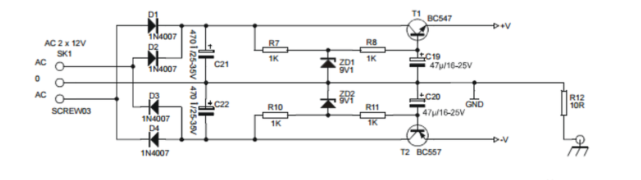

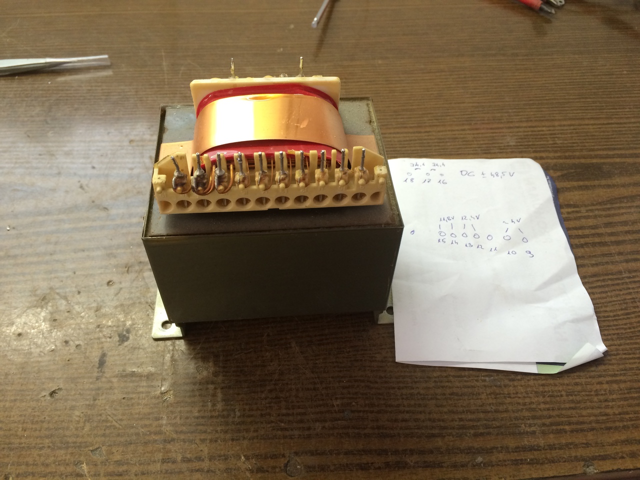

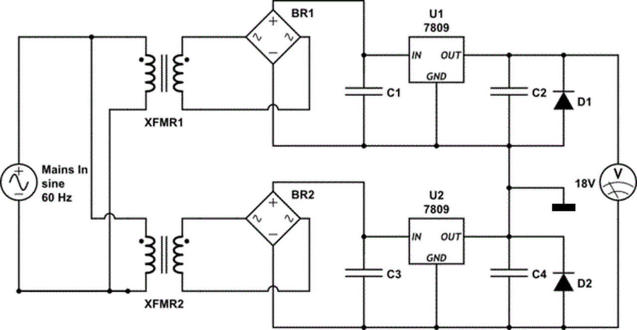

(#) kezdoke hozzászólása Jan 8, 2017 /
Egy kis segítségre lenne szükségem, szereztem egy Bando márkájú(1.kép) trafót gondolom valami hifiből való.
Az lenne a kérdésem hogy ha a 13-14 es lábat összekötöm(2.kép) akkor mennyire lenne alkalmas szimmetrikus tápnak ? Ami aggaszt, hogy az egyik 11,8Vac a másik 12,4Vac, és én ezzel gondoltam stabilizálni (3. kép)

(#) reloop válasza kezdoke hozzászólására (») Jan 8, 2017 /
Szia! A 16-17-18 kivezetések látszanak alkalmasnak végerősítő tápegységéhez. Előerősítőnek kár összekötnöd a két eltérő feszültségű szekundert, a magasabb feszültségű fogja tölteni a puffereket kétszer egyutas egyenirányítással. Ha a 11,8V és a 12,4V feszültségű tekercseket külön Graetz-cel egyenirányítod és szűröd, akkor jársz el helyesen. Ha a szimmetrikus táp egyik oldalának nagyobb a terhelése, akkor oda kösd be a magasabb feszültségű szekundert.
(#) kezdoke válasza reloop hozzászólására (») Jan 8, 2017 /
Szóval akkor egyiket is másikat is egyenirányítom Graetz-el és megszűröm majd utána közösítem és azt stabilizálom?
(#) Gafly válasza kezdoke hozzászólására (») Jan 8, 2017 /
Szerintem az eredeti (linkelt) elgondolásod tökéletes.
Az a kis eltérés meg nem számít.

(#) reloop válasza Gafly hozzászólására (») Jan 8, 2017 /
Ahhoz, hogy a kisebb feszültségű tekercsen egyáltalán áram folyjon, a pufferek feszültségének közel 1V-ot kell esni egy fél periódus alatt. Bár működőképes, de nem szakszerű megoldás. Dupla Graetz-cel kisebb lesz a kimenő feszültség hullámossága. Aztán, hogy ez számít-e a felhasználó tudja eldönteni, egyelőre nem ismert a fogyasztó.
A fogyasztó egy müveleterősítős előerősítő lenne (remélem ez végre kielégíti az elvárásaimat)

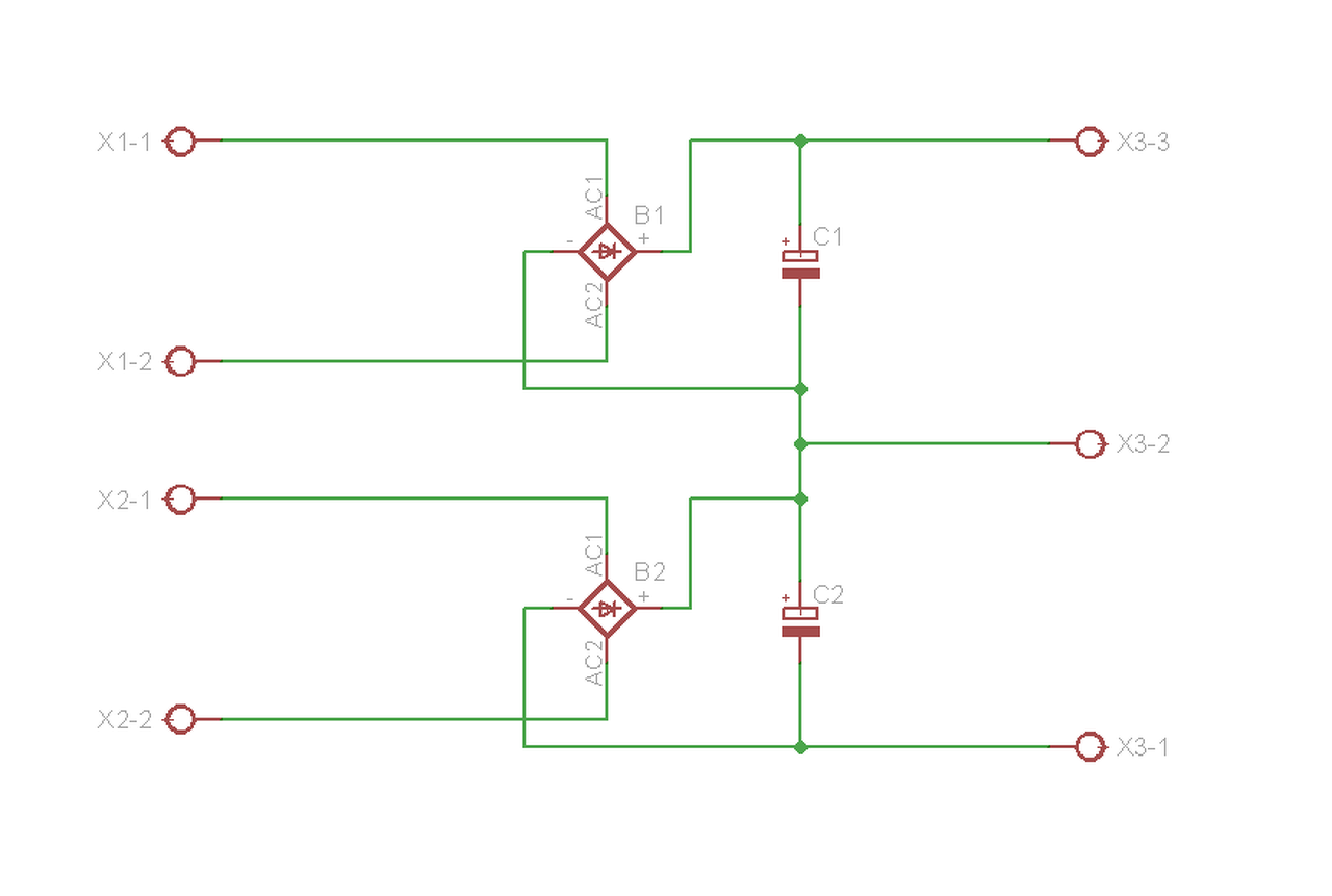

Nem elutasítva Gafly kolléga ajánlását sem, a magam részére azért az alábbi ábra szerint alakítanám ki a tápot.
A kép és kezdoke elmondása alapján két független szekunderről van szó - legalábbis nekem ez jön le.
Mérések alapján két független szekunder van.

(#) Toth Attila válasza kezdoke hozzászólására (») Jan 8, 2017 /
Sziasztok javítsatok ki, de én úgy látom a trafót illetőleg, hogy a 14 az eleve közös pont és ehhez képest van a két 13,15 számú tekercs kivezetés. Tehát alapból közösítve van a 14-es ponton a két tekercs.
Kizárt hogy két független szekundere legyen az adott pontokon, ohm mérővel ezt ellenőrizheted.
(#) reloop válasza Toth Attila hozzászólására (») Jan 8, 2017 /
Szia! Kinagyítottam, a 14-esen egy szál drótot látok. Persze itt a rajza is ami eloszlat minden félreértést.
A hozzászólás módosítva: Jan 8, 2017
(#) Toth Attila válasza reloop hozzászólására (») Jan 8, 2017 /
Elismerem ezt jól benéztem! Ami megtévesztett, az a kézzel kirajzolt kivezetések a papíron. "Kell is nekem egyből hozzászólni". Kinagyítva és újból átnézve a képeket más a helyzet. Ha a kérdező úgy rajzolja le a kivezetéseket ahogy fizikailag elrendezve van a trafón, nem nézem el.
