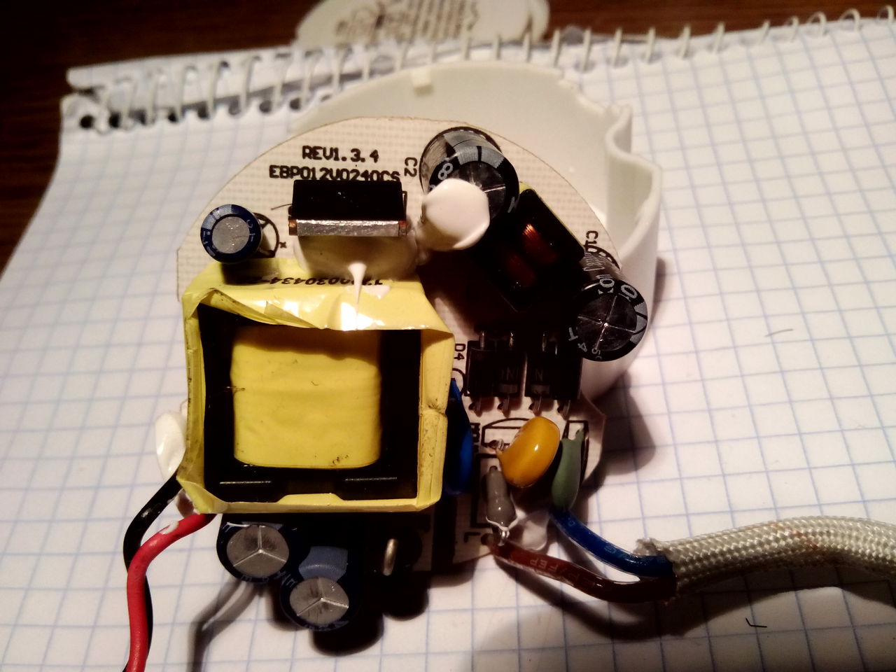

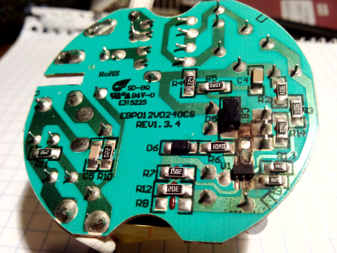

Tönkrement a ledes lámpámban a táp!
Újat nem tudtam venni (nem lehet kapni)
Nem tűnik túl bonyolultnak az egész panel, megpróbálnám javítani ,ha valaki tudna segíteni benne.
Válaszokat köszönök!
(#) latyakosa válasza bajuszrichard hozzászólására (») Jan 11, 2017 /
Keress zárlatos diódákat, ellenőrizd a mosfetet (7n65). Lehet a vezérlőt is cserélni lesz szükséges (6 lábú miniatűr alkatrész az elhagyott smd rész mellett)
Ha van még ugyanilyen lámpád akkor az elhagyott SMD ellenállás típusát is hasznos lenne meglesni.

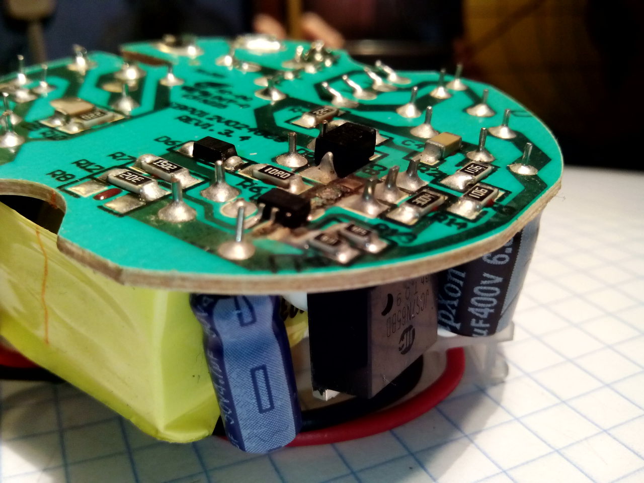

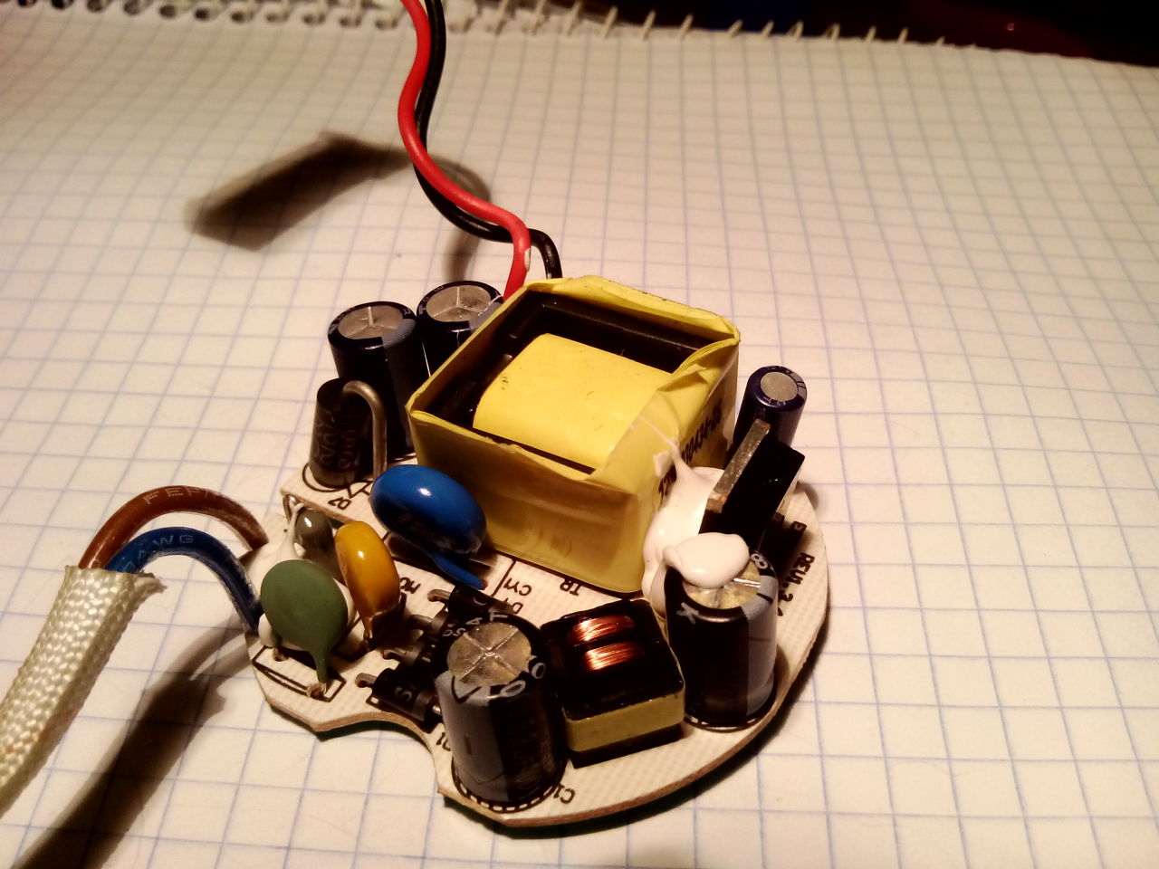

(#) bajuszrichard válasza latyakosa hozzászólására (») Jan 11, 2017 /
A hagyományos alkatrészek jóknak tűnnek.
R13 és R9 cserére szorul.
A mosfet középső lábától a két szélső felé 300ohm ,a két szélsőtől pedig a középsőhőz mérve 200ohm ot mutat a műszer.(feltételezem hogy jó mert van szimmetria a mérésben, de csak tipp)
Sajnos nincs másik ilyen lámpám és nem is vagyok biztos benne hogy ott volt egyáltalán ellenállás mert az ón túl símának tűnik a mosfet középső lábával szemben, persze én nem értek hozzá, lehet hogy volt...
Takarítás utáni állapotról pár kép.
(#) bajuszrichard válasza bajuszrichard hozzászólására (») Jan 11, 2017 /
A6lábú vezérlőre ez van írva: 50G04a
017
Nem tudom mivel lehetne pótolni, google nem adott rá semmit.
(#) _BiG_ válasza bajuszrichard hozzászólására (») Jan 11, 2017 /
Az a mosfet kuka, zárlatos.

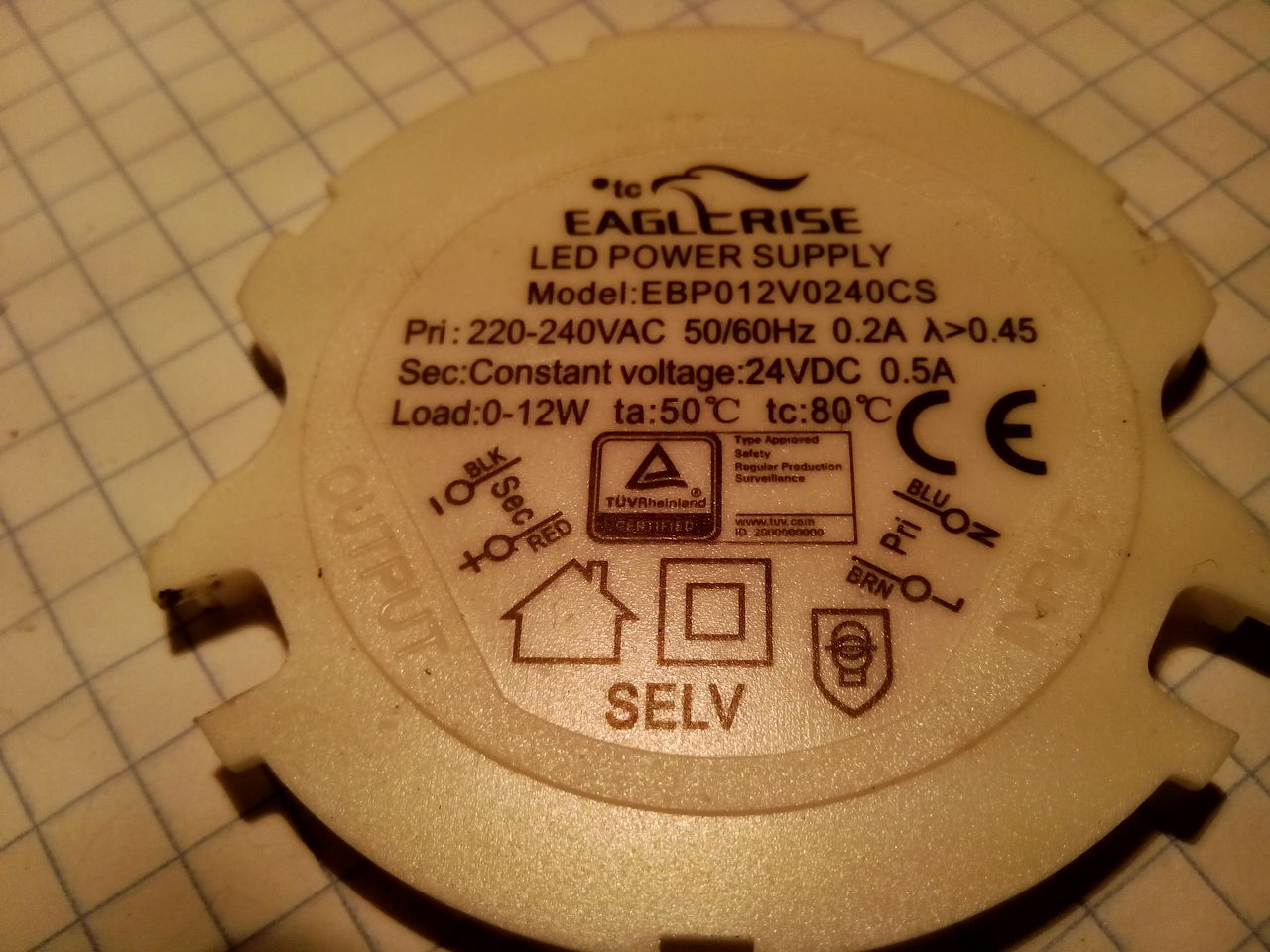

(#) Kovidivi válasza bajuszrichard hozzászólására (») Jan 11, 2017 /
Azt a tápot se nehéz pótolni. 24V 500mA nem nagy ügy, 24V 1A-es tápot kapsz Ebayen 5$-ért. Ha nincs otthon FETed, akkor azt is meg kell venni, el is kell érte menni. A 6 lábú bogarat meg lehet nem is találod meg sehol.

(#) Kovidivi válasza 13_Balu50 hozzászólására (») Jan 12, 2017 /
Amit linkeltél, az egy izolálatlan led driver (áramgenerátor), ami a srácnak van, az egy 24V 0.5A-es feszültség generátor, talán még izolált is.
