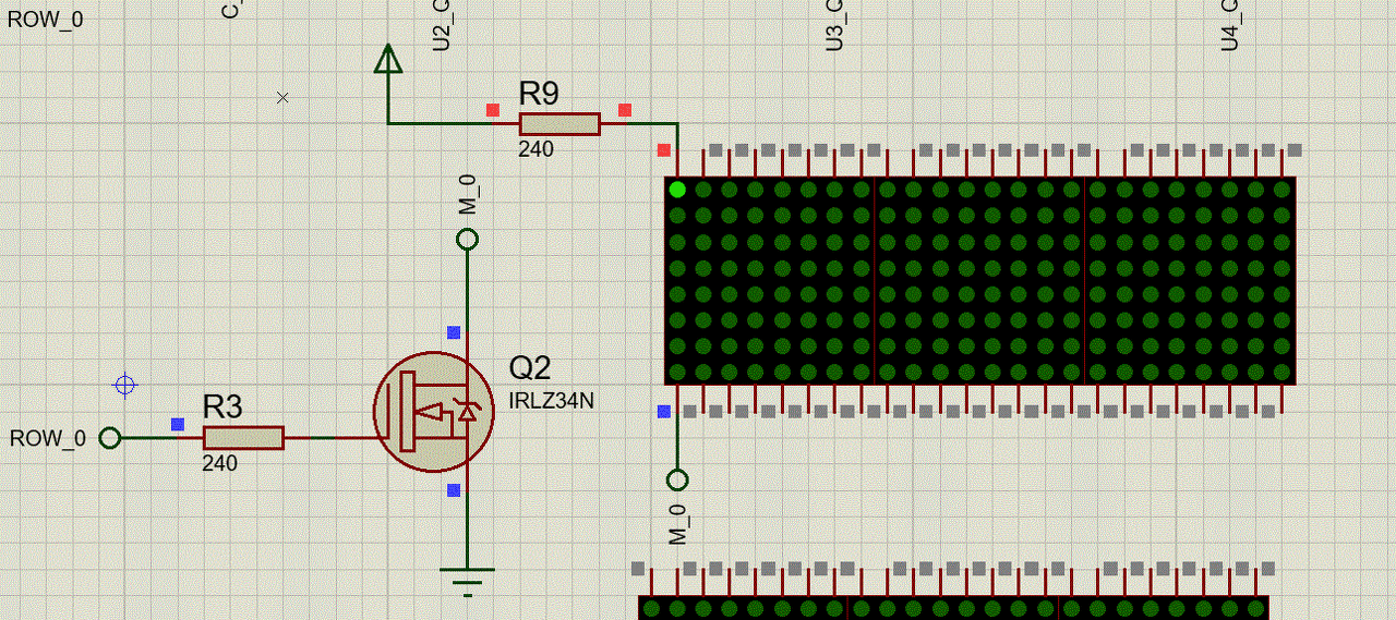

(#) szuperman hozzászólása Okt 26, 2016 /
Kérhetek egy kis sgítséget? Van egy mátrix kijelzőm, meg egy MOSFET-em, amit egy PIC kapcsolgat. A szimulátor szerint folyamatosan ég a mátrix összes ledje. Ha Led-et rakok a mátrix helyére, az villog. Ez a szimulátor hibája, vagy valamit én gondolok rosszul? Csatolok egy képet a leegyszerűsített kapcsolásról.
Előre is köszönöm!

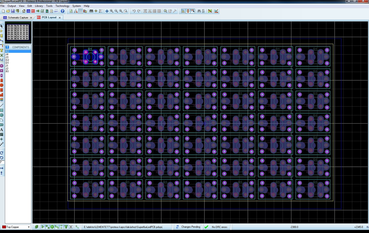

(#) jocc hozzászólása Nov 6, 2016 /
Csinált már valaki "sorozatgyártást" nyákterven?
Úgyértem hogy megtervezted az áramköröd( esetemben superlux led foglalat) és ezt kopíroztad tömbbe.
Megcsináltam 1 led foglalatot előtét ellenállással, ezt tömbbe rakva, ami elfér egy 160x100-as nyákon. Viszont az ares gondol egyet és leszedi a másolatok huzalozásait..
Sok idő lenne egyesével megrajzolgatni. Bosszantó hogy ha hasonló többdarabos nyákot szeretnék mindíg beleakadok ebbe. A keretet meghagyja, de az áramkört lesötétíti. Nem tudom utána nyomtatni ha idővel megint szükség lenne a gyártásra..
Valaki valami ötlet???
Kép mellékelve..

(#) jocc válasza jocc hozzászólására (») Nov 6, 2016 /
Úgy néz ki találtam egy alternatív megoldást közben (ez még nem jelenti azt hogy hosszútávon jó lehet).
1. Az első megtervezett áramkör másolása előtt a nyákról leszedtem a komponenseket (component placement and editing-re klikkelve (op-amp ikon oldalt)), így megmaradt a vezetősáv pad-ek nélkül.
2. A letakarított alkatrészeket az IC ikonra klikkelve (package placement and editig) újra betettem a helyükre egyesével... így nem kaptak hivatkozást a kapcsolásban szereplő elemekre...
3. Levettem a dimenziókat a segédkeretről a (dimension object placement) segítségével a keret 2-2 széle között, a kettős nyilacska ikonra klikkelve oldalt, majd feljegyeztem a méreteket.
4. Kijelöltem az így elkészített áramkört (nem tudom hogy számít e valamit de..) figyelve hogy pontosan a nyák segédkeretéhez minél közelebb legyen a jelölés (fekete nyilacska ikon oldalt legfelül).
5. A kijelölt tervet ezután a fenti menü edit, majd a replicate parancsra klikkelve "replikáltam először oldalirányban.
A megnyílt ablakban, (X-Step) a felírt hosszméret, + 1-2mm technológiai eltolás a darabolás miatt.
Persze a mértékegységet nem árt metrikusra állítani mindenek előtt Kell a végére a mértékegység (mm) mert nekem belekötött többször is!
aztán a No.of copies-hoz a másolatok száma került majd OK!
6. Ha nem kötött bele, és megcsinálta (a munkaterület szab határt ennek, kék munkaterületi vonal), akkor az 5. lépést újra megcsinálva (teljes sor pontos kijelölése, Y-Step, magasság méret + technológiai 1-2mm (mért.egys. szintén kell!
7. Ha minden jól ment, és itt se kötözködött, (igaz egy rakat DRC hibával) akkor már kész a tömegtermék a nyomtatásra. Már csak keretezni kell.
Nem árt egy nyákméretű segédkeret felhúzása, az elején. így pontosabbak lehetünk.
A levett dimenziós méretekből ki lehet számolni, hogy mennyi másolat fér el a nyákon.
Nagyobb kapcsolásoknál már kissé időigényesebb...
Közben eszembe jutott, hogy a megtervezett kapcsolás, és az első másolni kívánt áramkör replikálása előtt, egy másolatot készíteni a kapcsolásról.
Aztán törölni a kapcsolást. Ha minden igaz akkor a nyákterv marad, és nem kötözködik a másoláskor. ELMÉLETILEG!!
Lehet hogy ez a megoldás egy rakat hibát generál de legalább kikerülhető ez a többszörözési probléma...

(#) wbt válasza jocc hozzászólására (») Nov 7, 2016 /
Lehet, hogy félre értem a bajod, de nálam a BLOCK COPY visz mindent.
A System / Set Selection Filter / Selection & Editing Mode-nál be van pipálva minden vacak?
(#) jocc válasza wbt hozzászólására (») Nov 7, 2016 /
Igen be. Így is, ha block copy eljárással klónozom, akkor mentés- kilép- majd ujra megnyitás után, elhalványítja a másolatokat. Nyomtatási képnél pedig nincs jelet a másolatok vezetősávja.
