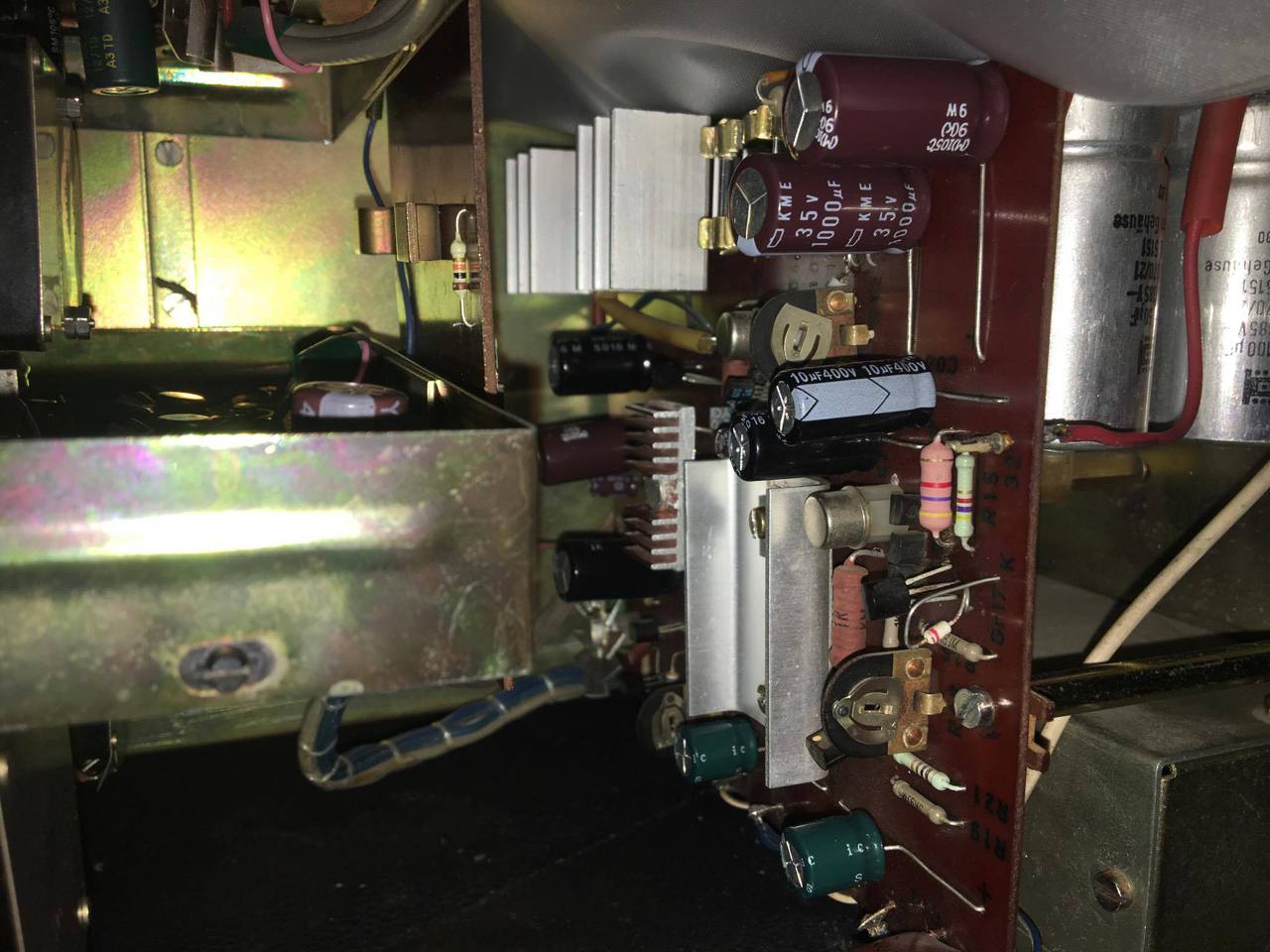

RFT EO 213 Üdv mindenkinek !
Volt valakinek már olyan furcsa szkopja . aminek fény ereje szépen eltünik szép lassan . A tápban rá is leltem a hibára a 33 Voltot előállító T501 SF128 germánium csoda.
kicseréltem Plusz az összes kondit . minden tranyó tökéletes mérésre . ja és nem is melegednek éppen langyoskásak de . A jelenség meg maradt csak lassúlt . most ott járok már hogy kikéne cserélnem az összes tranzisztort válogatás nélkül mind csere mert ez már nagyon fura . ha ventivel behűtöm az amúgy is hideg tápot vissza jön a kép. Látott már valaki ilyet amugy ez a szkop egy kigazi csőd .
minden része hibás volt . még a led is az elején kontakt hibás maga a led külön kiforrasztva is ha nyomod a fejét működik . Gondoltam megírom hogy ez a szkóp az 51 es körzetbe is bele illik. Van valakinek ötlete hogy mi a fársz lehet ez ?? hozzá tenném már van 2 db om is ami szerencsére más belülröl pedig az is EO 213 éppen mint ez
(#) kadarist válasza fuleren hozzászólására (») Jan 19, 2017 /
A multiméter mit mutat, jók a tápfeszültségek?
(#) xxxyyy válasza fuleren hozzászólására (») Jan 19, 2017 /
Esetleg ha palackos sűrített levegővel hűtenéd egyenként az alkatrészeket? Egy próbát szerintem megér. Én nem lennék annyira biztos a tranzisztor hibában.
(#) fuleren válasza kadarist hozzászólására (») Jan 19, 2017 /
telejsen jók feszültségre a tápok a 33V az 34-ről indit és 33.9 ig megy le ez őrület . de a hiba tuti itt van mert hűtésre csak eza rész reagál . most bányálom ki a ludas. furcsa hogy ha meg tekerem a fényerő potit és hirtelen vissza akkor egy picit vissza áll eltünik gyorsan a kép .
(#) fuleren válasza xxxyyy hozzászólására (») Jan 19, 2017 /
Köszönöm az ötletet most éppen azt csinálom. bár hűtős sprém nincs így klíma tisztitó alkoholos fuvokával nyomattam egy darab zsepire ami nagyon hideg lett és van rajta akohol is jól párolog csipesszel nyomkodtam a tranyokhoz de semmi erre nem reagál . aza végképp furcsa ,hogy igazábol semmi se meleg éppen belangyoskásodik
(#) pucuka válasza fuleren hozzászólására (») Jan 19, 2017 /
Miközben meg el a fényerő, változik a fókusz is?
A nagyfeszültséget, (utángyorsító feszültséget ) egy oszcillátor állítja elő. Van egy panel, amin egy ferrit fazékmag van, azt kell górcső alá venni, ha már a tápfeszültségek jók.
(#) fuleren válasza pucuka hozzászólására (») Jan 19, 2017 /
Az élesség tökéletes marad az utolsó pillanatig is . és ha konkrétan a táp panelt fuvatom irányozottan mást ne is érjen akkor a hűtéssel vissza tér a kép meleg levegőre rohamosan csökken a fényerősség . már azóta azt hittem meg van a hiba egy tranyót ki is cseréltem de javult picit de még mindig meg van a jelenség . ha a fény erő vad le föl le föl tekerése során a csúcs ponton be jön a kép de el is gyengül 1 ..2 másodperc alatt . Ez már maximális fényerő
Ha a táppanel hűtésére javul a helyzet, akkor tápfeszültség-hiba lesz. Minden tápfeszültséget megmértél a kapcsolási rajz szerint?

(#) szapcsika válasza fuleren hozzászólására (») Jan 20, 2017 /
A Si dióda nyitó irányú feszültsége kb 2mV-ot változik fokonként. Tehát ez tök normális. Másrészt a nyitóirányú feszültségesése kevéssé hiszem, hogy bármit befolyásolna. De ha biztosra akarsz menni, cseréld ki a diódákat.
Szerintem:
1 - ha minden tápfesz értéken belül van, akkor a táp nagyon valószínűleg jó és csak félrevezeted magad.
2 - arra kellene rájönni, hogy mitől megy le a fényerő. Ennek több oka is lehet, végső esetben meg kell mérni a csövön a feszültségeket, vagy valamit, amiből erre lehet következtetni. Az is lehet, hogy valami a cső munkapontjával kapcsolatban határértéken van, és minimális, egyébként specifikáción belüli tápváltozás már elviszi olyan irányba, hogy lezár a cső.
3 - valahol valamilyen érintkezési hiba van, akár egy hibás forrasztás, akár egy megszakadt NYÁK vezető, ami a melegítés hatására hol érintkezik, hol nem.

(#) fuleren hozzászólása Jan 20, 2017 /
Üdv mindenkinek !
RFT EO-213 Teszt és csere SY-360-ról 1N4007-re (8 db) SY-320-ról 1N5408-ra (2 db)
Eredmény: Javult már nem érzékeny (hőre). Sajnos a hiba megmaradt. További kutatást igényel
Helyesírásom sose volt erős egy szó diszlekszia.
Műszaki területeken jeleskedek.
(#) fuleren válasza szapcsika hozzászólására (») Jan 20, 2017 /
Köszönöm !!!
Most jön a (cső) rész. A diódákról most már tudom mind rossz volt. jelentősen javult a táp. A kép nem tünik csak úgy el. több óra kell hozzá.

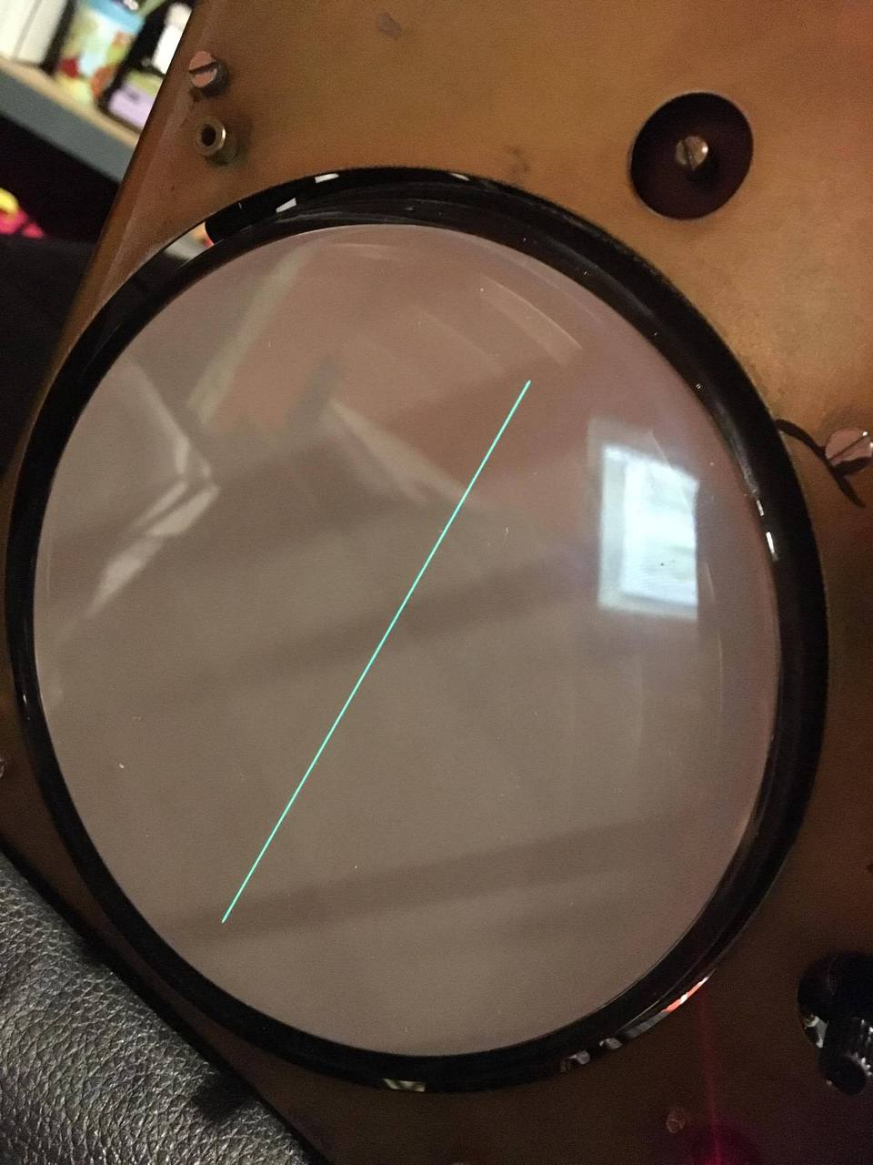

(#) asasin hozzászólása Jan 23, 2017 /
Segítségeteket szeretném kérni, asztigmatizmust szeretnék állítani egy N313 szkópon de annyi poti van benne hogy én belekavarodtam.És a kérdésem az lenne hogy melyik potival lehet állítani?
(#) nagym6 válasza asasin hozzászólására (») Jan 23, 2017 /
Semelyikkel, itt nincs ilyen.
(#) pucuka válasza asasin hozzászólására (») Jan 23, 2017 /
)A tápegység panelen a fókusz (R5 jelű) poti, és a fényerő (R4 jelű) poti között az R6 jelű trimmerpotival állíthatod. Ez az osztó áramát szabályozza, és ezzel befolyásolja a két rács (elektron optika) egymáshoz képesti potenciál tartományát. Elég egyszerű megoldás, sokat ne várj tőle.
Hát nem nagyon lett változás. Kicserélek pár kondenzátort hátha javul a jel. De köszönöm a segítséget!
(#) szapcsika válasza asasin hozzászólására (») Jan 23, 2017 /
Konkrétan mi a hibajelenség? Nem hiszem, hogy asztigmatizmus hibára a random kondicsere a megfelelő megoldás.
Milyen vastag a vonal? Ez a ks. cső eléggé gyengécske valami, ha minden jó, akkor is vastag és halvány vonala van. Lehet, hogy jó.
