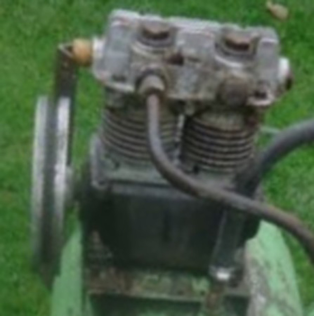

(#) RoliNyh hozzászólása Jan 20, 2017 /
Estét!
Megint én vagyok, a kérdés ugyan az, mint legutóbb...
Felismeri valaki ezt a sűrítőt? Köbcenti adatot esetleg tud mondani valaki? Mondjuk nekem az alsó része ugyanolyannak tűnik, mint a TK200 -asé, de a henger része és a hengerfej más. Köszi...
Bocs a tréé minőségért, de nem tudtam szebb képeket lopni...
(Az előző sajna elkelt...)
A hozzászólás módosítva: Jan 20, 2017
(#) Plero válasza RoliNyh hozzászólására (») Jan 20, 2017 /
Ahogy látom ez egy kéthengeres csepel légsűrítő. Léghűtéses.
(#) RoliNyh válasza Plero hozzászólására (») Jan 20, 2017 /
Értem, köszi...
Esetleg köbcenti adatokat, valaki más?
(#) sityuka80 válasza RoliNyh hozzászólására (») Jan 22, 2017 /
Úgy-úgy csepel.

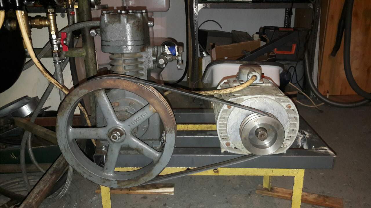

(#) ridelife hozzászólása Márc 17, 2017 /
Mindenkinek köszönöm a segítseget.Elkészültem a második kompresszorommal.
Jelenleg 800 valahányat forog de, a tesztüzem tapasztalatai alapján lehet növelem 1500ra.
