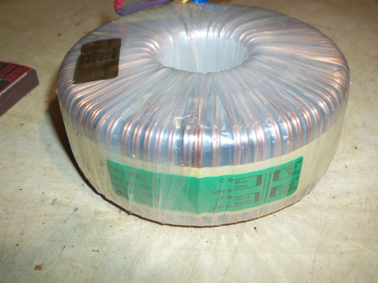

(#) BI-AMP válasza gyuszo hozzászólására (») Feb 20, 2017 /
Átmérő 13.5cm, magasság 5cm, szélesség 4.7cm, primer tekercs 0,8mm, szekunder tekercs 1.3mm. Ha jól számolok a tekercs 25% el kel távolítani a 24 volt eléréséhez. Ez akkor 25% os teljesítmény vesztés lenne?
(#) BI-AMP válasza ferci hozzászólására (») Feb 20, 2017 /
Könnyen hozzáférhető, csak a fóliát kel letekerni róla.
(#) Alkotó válasza BI-AMP hozzászólására (») Feb 20, 2017 /
Szerintem egyáltalán ne piszkáld a trafót. Ez a szekunder, kb. +-50V-hoz jó, ami nem ritka az erősítőknél. Tehát ha már megvan, akkor így add el valakinek, és az árából vegyél 2x24V-osat.

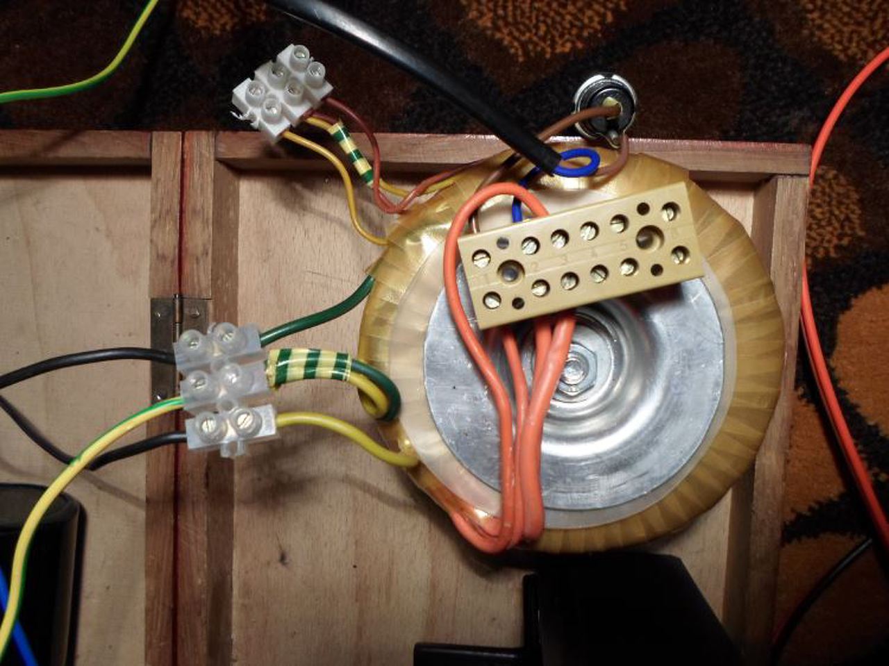

(#) jocko hozzászólása Feb 23, 2017 /
Sziasztok!Azt hiszem ezzel tartozom,tehát:Minden jó,ha a vége jó! (elmentem a "hely"-re,és faterom rátett a kisebbik szekundernek két vezetékére ( "0",és egyik feszültség) 10 Volt-ot ,váltó áramot,és addig mért meg számolt ,amíg ki nem jött a helyes megoldás.Kellett hozzá egy szigetelt vezeték a két végén krokodil csipesszel a primer sorba kötéshez ,meg a multiméter,miután az ohm-okat megvizsgálta.Semmi izzó,semmi 230volt!Csak 10volt (volt).Viszont figyelmeztetett, hogy "visszafelé" is rázhat,ezért óvatosan kell csinálni.Itthon örömömben össze is raktam az erősítőt tegnap este miután rendbe tettem a vezetékeket a toroidon sorkapcsokkal amiket itthon találtam meg a mag100-ból bontottam ki ,és így -ezzel- a trafóval tökéletes a rendszer.Köszönöm mindenkinek aki segíteni próbált!
A hozzászólás módosítva: Feb 23, 2017
(#) gyuszo válasza jocko hozzászólására (») Feb 23, 2017 /
„akkor már fogtál volna egy néhány V-os trafót, rákötötted volna a toroid valamelyik szekunderére, és megmérted volna az összes többi tekercs feszültségét, amiből kiderült volna hogy melyik a két félprimer, meg az is hogy mikor vannak vagy nincsenek sorba kötve... És még a 230-cal sem kellett volna dolgozni”
Ezt a megoldást már korábban is leírták.
A bekötés alapján most úgy látszik hogy az összes primer tekercs sorba van kötve. Helyességét nyilván a mérés alapján lehetett megállapítani.
(#) jocko válasza gyuszo hozzászólására (») Feb 23, 2017 /
Igen,sorba kellett kötni az összeset.
(#) BI-AMP hozzászólása Feb 23, 2017 /
Rávettem magam, hogy inkább eladom és veszek egy olyat amilyen nekem kell.
Az lenne a kérdésem, hogy mennyit ér, mennyit kérjek érte?
Semmi esztétikai hiba nincs rajta, hibátlanul működik.
2x35V 330Watt, CLAIRTRONIC márka.
(#) BI-AMP válasza BI-AMP hozzászólására (») Feb 24, 2017 /
Valaki?
(#) Alkotó válasza BI-AMP hozzászólására (») Feb 24, 2017 /
Ha gyártatnál egy ilyen, az kb. 15.000 Ft lenne. Ennek kb. a felét kérheted érte, és ha meg is adja valaki, akkor mindketten jól jártatok.

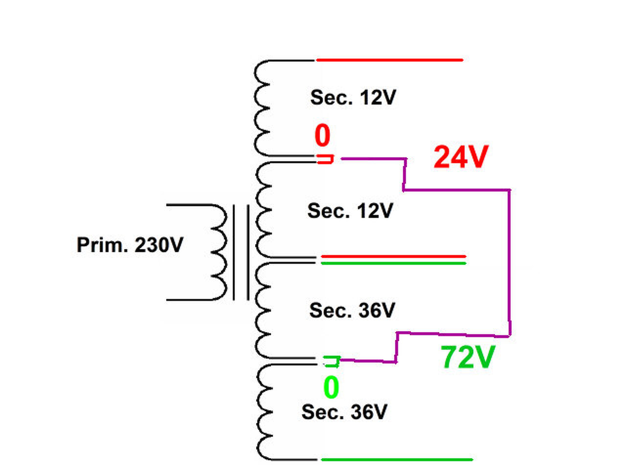

(#) spdrfx hozzászólása Márc 14, 2017 /
Van egy toroid trafom, 2x36V ill 2x12V os szekunderekkel. A kerdesem az lenne, hogy kijelolhatek-e egy kozos "nullat", azaz a kepen lilaval lathato vezeteket bekothetem-e.
Koszi.
(#) ferci válasza spdrfx hozzászólására (») Márc 14, 2017 / 2
Ha középen szét van választva, semmi gond.
A hozzászólás módosítva: Márc 14, 2017
(#) Alkotó válasza spdrfx hozzászólására (») Márc 14, 2017 / 1
Miért lenne számodra kedvező egy ilyen összekötés?
Ha valamilyen erősítőt táplálnál, akkor máshol jobb helye lenne a gnd közösítésnek.
