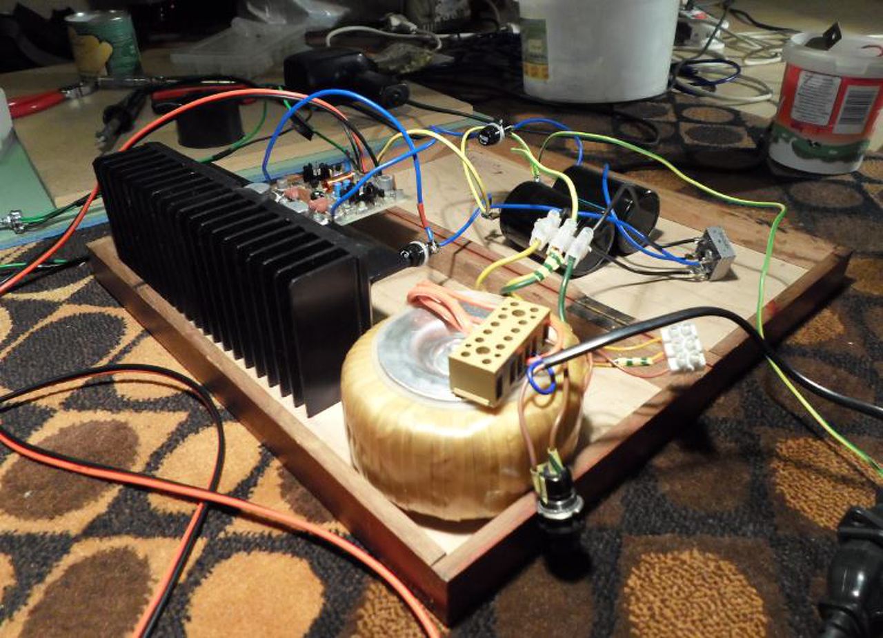

Átmérő 13.5cm, magasság 5cm, szélesség 4.7cm, primer tekercs 0,8mm, szekunder tekercs 1.3mm. Ha jól számolok a tekercs 25% el kel távolítani a 24 volt eléréséhez. Ez akkor 25% os teljesítmény vesztés lenne?
Könnyen hozzáférhető, csak a fóliát kel letekerni róla.
Szerintem egyáltalán ne piszkáld a trafót. Ez a szekunder, kb. +-50V-hoz jó, ami nem ritka az erősítőknél. Tehát ha már megvan, akkor így add el valakinek, és az árából vegyél 2x24V-osat.
De a jövőre nézve érdemes lehet átgondolni, mi értelme megvenni egy trafót, aminek nem jók a feszültségei.
Egyenlőre még rá ér a dolog, majd meglátom mi lesz vele. Ezt egy aukción sikerült vásárolnom 800 forintért.
A hozzászólás módosítva: Feb 20, 2017
Sziasztok!Azt hiszem ezzel tartozom,tehát:Minden jó,ha a vége jó! (elmentem a "hely"-re,és faterom rátett a kisebbik szekundernek két vezetékére ( "0",és egyik feszültség) 10 Volt-ot ,váltó áramot,és addig mért meg számolt ,amíg ki nem jött a helyes megoldás.Kellett hozzá egy szigetelt vezeték a két végén krokodil csipesszel a primer sorba kötéshez ,meg a multiméter,miután az ohm-okat megvizsgálta.Semmi izzó,semmi 230volt!Csak 10volt (volt).Viszont figyelmeztetett, hogy "visszafelé" is rázhat,ezért óvatosan kell csinálni.Itthon örömömben össze is raktam az erősítőt tegnap este miután rendbe tettem a vezetékeket a toroidon sorkapcsokkal amiket itthon találtam meg a mag100-ból bontottam ki ,és így -ezzel- a trafóval tökéletes a rendszer.Köszönöm mindenkinek aki segíteni próbált!

Idézet: „akkor már fogtál volna egy néhány V-os trafót, rákötötted volna a toroid valamelyik szekunderére, és megmérted volna az összes többi tekercs feszültségét, amiből kiderült volna hogy melyik a két félprimer, meg az is hogy mikor vannak vagy nincsenek sorba kötve... És még a 230-cal sem kellett volna dolgozni” Ezt a megoldást már korábban is leírták. A bekötés alapján most úgy látszik hogy az összes primer tekercs sorba van kötve. Helyességét nyilván a mérés alapján lehetett megállapítani. A hozzászólás módosítva: Feb 23, 2017
