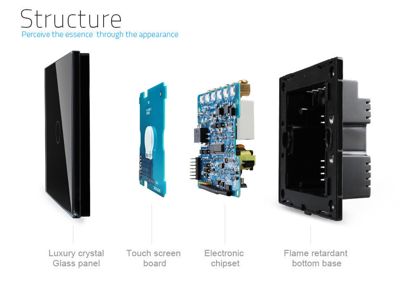

Pár napja megjött egy próbából rendelt érintéskapcsoló. Arra voltam kíváncsi, hogy mennyire gagyi vagy sem. Eléggé meggyőző. Bár szét fogom szedni és megkapja a saját elektronikám, de kinézetre ilyet nem tudtam volna alkotni, pláne nem ennyiért. A kapcsoló 3000Ft volt.
A belső fotón az alsó panelt dobom majd ki belőle(az enyém az alap verzió, ebben nincs rádiós rész, de ha úgyis kidobnám belőle minek is kellene? ), a tuoch panel marad, a pic amit kap tudja a tuoch-ot kezelni. A ledje helyére pedig egy WS2812-es ledmodul kerül, így bármilyen színt tud majd.

Én is kellemesen csalódtam a minőségükben. De ha már rendelsz - van 65-ös magyar szerelvénydobozhoz való változat is.például ilyen.

Viszont a burkolat az jó minőség! És lássuk be ez a fontosabb.
Amit kaptam meggyőzött. Biztosan ilyen kapcsolóim lesznek. (Ők sem érthetnek mindenhez. ) A hozzászólás módosítva: Jan 23, 2017
