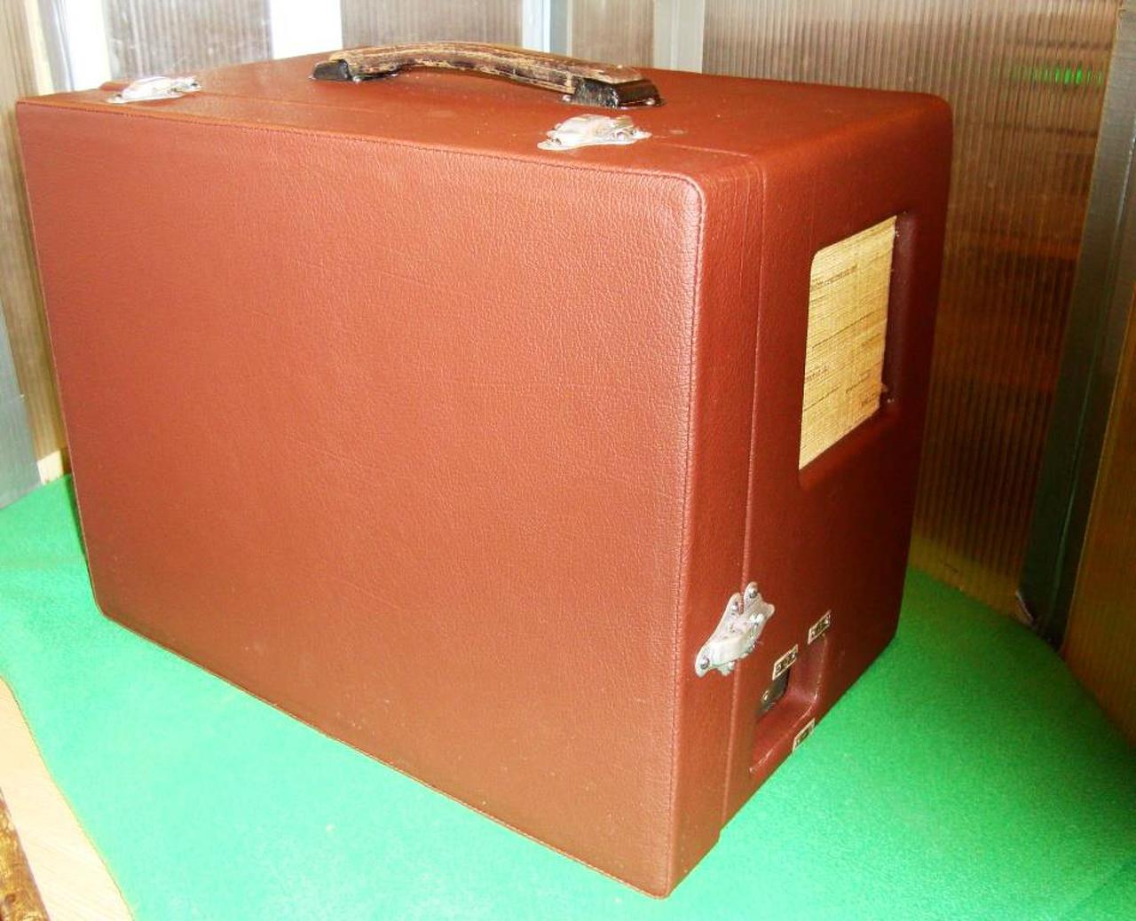

(#) Janó bácsi hozzászólása Jan 31, 2017 / 11
Üdv Mindenkinek. Még az ősszel újítottam fel ezt a Vörös Szikrát. Most elkészült a doboz, profi autókárpitos csinálta (nem olcsón). Ime a képek a kész készülékről.
(#) zolika60 válasza Janó bácsi hozzászólására (») Jan 31, 2017 /
Már megint egy újabb szép munka. Gratulálok hozzá.
(#) Ferenc 47 válasza Janó bácsi hozzászólására (») Jan 31, 2017 /
Nagyon szép lett! Nem csak a doboz a profi munka, hanem a többi is! Gratulálok!
(#) hobbyjani válasza Janó bácsi hozzászólására (») Jan 31, 2017 /
Nagyon szép lett a magnó,remélem ,hogy az az Illést meg az Omegát fogja lejátszani,ey gond van vele,hogy a doboz nem eredeti,az előbb még olyan dolgok vetődtek fel a fórumon,hogy még az új elkót is a régi dobozába kell beépiteni,igy akár melyik profi asztalos tud gyártani egy világháborus rádió dobozt
(#) Janó bácsi válasza hobbyjani hozzászólására (») Jan 31, 2017 / 1
Ez persze nem így van, a doboza az eredeti, a feliratok, táblák is azok, csak a műbőr borítást cserélték ki rajta. A dobozt lecsiszolták, és az új anyaggal bevonták.Még a színe is olyan, mint amikor kijött a gyárból 1955-ben.
A hozzászólás módosítva: Jan 31, 2017
(#) Robin2 válasza Janó bácsi hozzászólására (») Jan 31, 2017 /
A hordozófülét nem lehetett volna rendbehoz(at)ni? Nagyon elüt, és valahogy szerintem az új bevonat is a táblák, feliratok patinájától.
