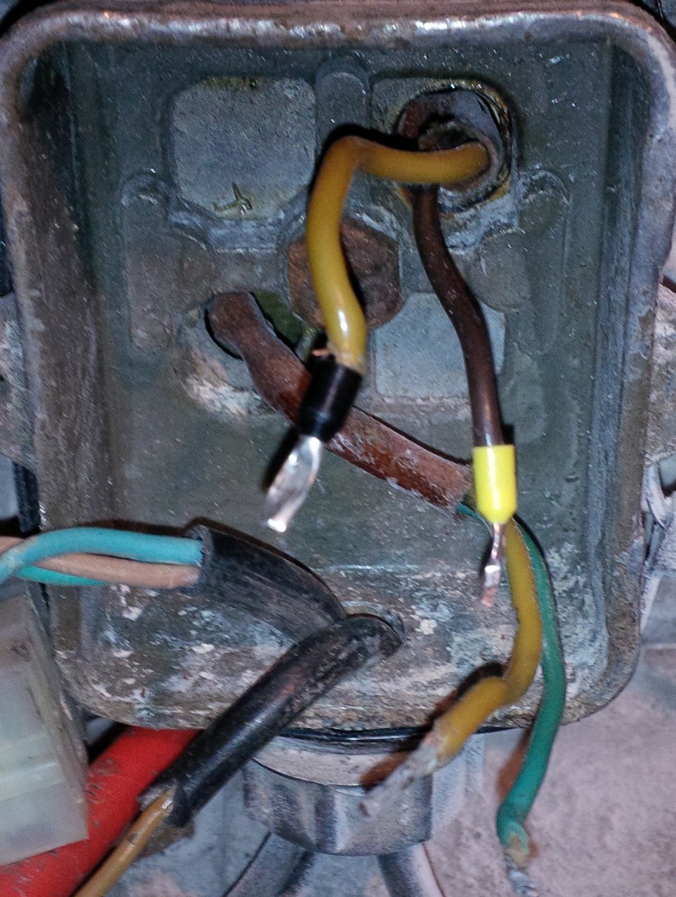

(#) joker89 hozzászólása Jan 25, 2017 /
Kérni szeretnék egy kis segítséget. Van egy működő képes (még régebben valamikor ment) motorom aminek van 4 kivezetése és semmi egyéb adat. Ránézésre olyan 1,5-2 KW közé tenném. Hogyan tudnám úgy üzembe helyezni, hogy a maximumot hozzam ki belőle.
(#) erbe válasza joker89 hozzászólására (») Jan 25, 2017 /
Mérd meg a kivezetéseket! Melyik kivel van, mekkora köztük az ellenállás?
A hozzászólás módosítva: Jan 25, 2017
(#) VIM válasza joker89 hozzászólására (») Jan 25, 2017 /
Szia! Először is meg kellene mérned a tekercsek ellenállás értékét és azt, hogy a tekercsek nem mutatnak e értéket a testre a többit már könnyebb behatárolni. Talán ha egy képpel kisegítenéd a hozzászólást az kisegítené a megoldást. A tengely magassága és átmérője is magában hordozza a teljesítmény behatárolását. Ha véletlenül indító kondenzátoros lenne a motor és nem akarsz relés megoldást azt ki lehet váltani nyomógombbal attól függ, hogy mihez lenne használva ez a motor. Kondenzátor az kelleni fog (állandó vagy üzemi) egy vagy kettő, attól függően, hogy az üzeme és indítása hogyan történik majd. Az üzeme lehet állandó üzemi kondenzátoros és indító (relés) kondenzátoros.
Sárga sárga párban, zöld barna párban. sárga sárga 2,9 ohm, zöld barna 14,4 ohm. testre 10 MOhm nagyságban ugrál a műszer.
A tengely átmérő 18 mm, hossza? 320 mm.
Termény darálónak használnám.
Akkor a főfázis a sárga szálakkal a segéd az akkor értelemszerűen a "z-b". ITT egy indító kondenzátoros és a nyomógombos változata, a kondenzátor értékekhez ez kell, az állandó üzemi kondenzátoros (jobbat nem találtam és ebben a tekercsek értékei fel vannak cserélve!)

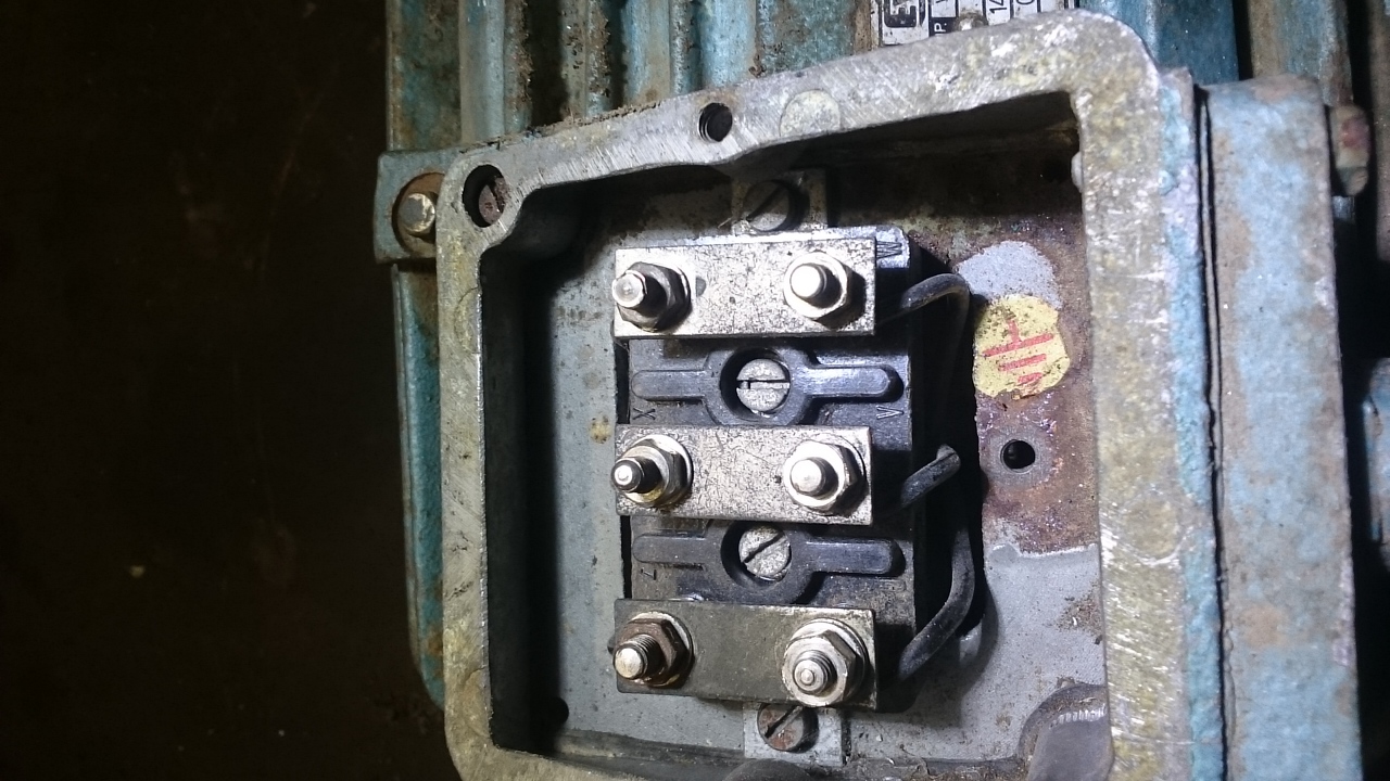

(#) csavarkulcs hozzászólása Jan 29, 2017 /
Ezt a köszörűt szeretném átkötni egyfázisra, mekkora kondi kell majd hozzá?
Neten azt írták hogy 100 watthoz 5 mikrofarad, azaz 37,5 mikrós kondi kellene, de én egy kicsit soknak találom.
A segítséget előre is köszönöm.

(#) pucuka válasza csavarkulcs hozzászólására (») Jan 29, 2017 /
Nem egészen:
1000 W = 1.35 LE --> 35 uF
746 W = 1 LE --> 26 uF
750 W ~ 1 LE --> 26 uF
(#) kadarist válasza pucuka hozzászólására (») Jan 29, 2017 /
Ezek az értékek kevesek lesznek háromfázisra készült motorhoz. Nyugodtan meg lehet duplázni.
(#) mraulajos válasza csavarkulcs hozzászólására (») Jan 29, 2017 /
1KW=1000W-ra 60-70µF ot szoktunk számolni.
(#) pucuka válasza kadarist hozzászólására (») Jan 29, 2017 /
Lehet, azt nem tudom, hogy ténylegesen mennyi, csavarkulcsnak válaszoltam, aki VIM hozzászólásában levő táblázatra hivatkozott. Mindössze az abban leírt számolást számoltam át az ő esetére.
Meg amúgy is a kondenzátor nagysága az indító (és a billenő) nyomatékot befolyásolja, egy köszörűnél nem biztos, hogy szükség van nagy indító nyomatékra.

(#) erbe válasza kadarist hozzászólására (») Jan 29, 2017 /
Attól függ, honnan kezditek számolni. Ha 1 kW 3 fázison, akkor 600-700 wattot ad le 1 fázisról, tehát máris jó a számítás. Ha 1 kW-os egyfázisú motorhoz kell a kondi, jobb a 60-70 uF.
Először is szeretném megköszönni hogy ilyen sokan válaszoltatok.
Múltkor egy ventilátort kötöttem át 3 fázisról 1-re, 7.5-ös kondit kapott, 0,25kW teljesítmény mellé. Utána sokkal gyengébben, nagyjából fele annyira fújta a levegőt mint a másik venti, ami gyárilag kondival volt szerelve.
Ennél a köszörűnél szerintetek hogy lesz? Nektek mi a tapasztalatotok, mekkora lesz a teljesítmény kiesés?
A táblázatban azt olvasom: 1LE=35uF,
0,74kW pedig 1 LE. Én ebből következtettem a 0,74kW=35µF összefüggésre.
Ahogyan ezt kadarist is kifejtette.
Akkor holnap megvehetem a 35-ös kondit vagy inkább egy nagyobbat vegyek?
(#) kadarist válasza csavarkulcs hozzászólására (») Jan 29, 2017 /
750W-os motorhoz jó lesz a 35 µF-os.
(#) csavarkulcs válasza kadarist hozzászólására (») Jan 29, 2017 /
köszi

(#) joker89 válasza VIM hozzászólására (») Jan 30, 2017 /
Köszönöm a segítséget, sikerült bekötni, igaz kicsit gyengébb mint vártam. Az indulással nincs gond, de a terhelést nem igazán bírja. próbáltam egy 15 - ös üzemi kondival, többféle áttéttel, talán hangyányit jobb.

(#) VIM válasza joker89 hozzászólására (») Feb 3, 2017 /
Valami nem stimmel ezzel a motorral, mert 1kW körüli a nagyságrendje az általad leírt átmérőkre hivatkozva. Ennek nem lehet kicsi a nyomatéka és nem 15µF-os kondenzátor való hozzá. Talán nem is kell állandó üzemi kondenzátor de ez csak feltételezés. Ha a 15µF-os kondenzátorral megy akkor lassú fordulatú és akkor is 2X10-20µF kel neki de ha nagy fordulatú akkor 2X20-30µF lenne az ideális a fizikális méreteihez. De próbáltad kondenzátor nélkül, hogy üzemben marad-e? Talán azért "gyenge" mert nem kell az állandó üzemi kondenzátor.
