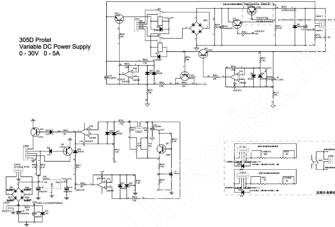

Sziasztok! Adott egy Zhaoxin RXN-305D típusú labortáp ( 30V / 5A ). Újonnan se volt atom pontos az előlapon található kijelző de az évek alatt eléggé elkalibrálódott. A működésével nincs probléma tehát csak a kalibrálásában szeretnék segítséget kérni. Az itt látható tápegység szinte ugyanaz kívül belül (5 helyett 3 Amperes) ezért nem töltök fel külön fotót csak ha kértek esetleg. Kapcsolási rajzot kerestem de nem jártam sikerrel, ha lenne már valószínűleg megoldott lett volna a probléma.
A kijelző meghajtása 7107, van neki topic itt.
A bemenetét Neked kell megkeresni a panelen és az osztót beállítani.

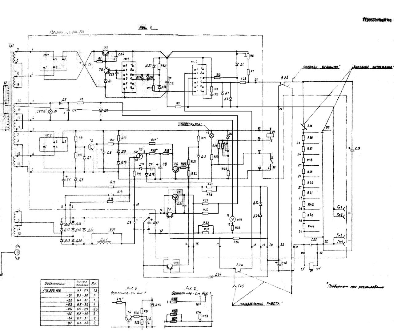

Volna egy olyan problémám, hogy kiskoromban még édesapámtól kaptam egy Orosz 0-50 Volt 2A os terhelhetőségű, zárlatvédett labortápegységet. Ezen jó kis tápegységet kb 20 éve használom, már de a jómultkor sajnos megadta magát. A kimeneti csatlakozóin, pl az 5 voltos egyen feszültség helyett 100 Volt körüli egyen feszt ad ki, ami ugyebár teljesen rendellenes dolog. Ha ráteszek egy terhelést, pl 12 Volt 60W os égőt, letilt a zárlatvédelme, leveszi a feszültséget a kimenetről. Az előlepi panelen, amin a szabályzó potméter, kapcsoló, főkapcsolója is található, a sok alkatrész közül van, egy kicsi, ami meg is égett már, és 2 nagy elenálás is, ami eléggé melegszik (Lásd utolsó fotón bekarikázva) , tehát valamilyen alkatrész meghalt benne, ami ezt okozza, és a rendellenes kimeneti tápfeszültésget is, de sajnos nem tudom melyik, és hogyan tudnám kimérni, mi lehet a problémás hibás alkatrész. Kérem ha tudtok segítsetek kicsit hogy tudnám kiszűrni a hibát. Előre is köszönöm segítségeteket. Üdv.: Csizmár Zsolt Idézet: „...pl az 5 voltos egyen feszültség helyett 100 Volt körüli egyen feszt ad ki...” Ugye az az 5Volt az 50Volt akart lenni? Folyamatosan 100V van kint, bárhová tekered a potikat? Ebben az esetben nagy valószínűséggel az áteresztőfokozatod hibásodott meg, áteresztő tranzisztorokat, meghajtó tranzisztort érdemes megnézni. Ezen felül, nekem ez a 100V elég irreálisnak tűnik, ha 50V a max. kimenő feszültség, ennyi tartalékra miért van szükség? Csak fölöslegesen fűt a táp... Nincsen ebben előszabályzás is véletlenül? Lehet az is rossz, ez így megmagyarázná, ha tényleg az áteresztőfokozat a hibás.
Biztosan van, látom a KD tirisztorokat a képen...
Tényleg, igazad van! Így akkor lehetséges a 100V, viszont akkor azt feltételezve, hogy a kimeneti feszültséget figyeli, akkor tényleg totál zárlatosak a tranyói, és még csak nem is a végekre tippelnék, sokkal inkább a meghajtásra, ha az mondjuk valami emitterkövető. Ez megmagyarázná, hogy leesik a feszültség mikor leterheli.
A hozzászólás módosítva: Jan 8, 2017
Az orosz nyelvű keresés eredményt hozott.
Dolgoztam a rajzon - átláthatóbb lett - most nincs több időm rá, kiindulásnak jó lesz.
Ugyan semmi reakció, de pihenésképp átrajzoltam, hogy az IC-k belső kapcsolásának ismeretében könnyebb legyen a működés megértése.
Nem, úgy értettem, szó szerint ahogyan megírtam, ha pl letekerem 5 Voltra, és úgy mérek rá, akkor is 100 V os feszültség volt rajta.

Kapcsolási rajzot, nagyonszépen köszönöm, Sebi Úrnak, és mindannyiótoknak, így már sokkal, könnyebb lessz megjavítani. (Nekem sajnos nem sikerült megtalálnom a neten, kapcs rajzot, pedig én is keresgéltem.) További szép sikeres napot kívánok, mindannyiótoknak.
Nekiestem a tápnak ott tartok, hogy találtam egy orosz diódát aminek az egyik végét elengedte a forrasztás, megforrasztottam, az egész panelt, átforrasztottam, átnéztem. Mostmár a kimeneti feszültsége minimális állaásban, 34-35 volt és finom szabályzóval, kb 37 voltig tudom szabályozni, de sajnos ha terhelést rakok rá azonnal levágja ismét a zárlatvédelme...

Van nekem egy Zhaoxin RXN-305D-II tápom. 4-5 éves darab. Annyi a bajom vele ,hogy nem tudok áramkorlátot állítani, hiába tekerem bárhova, maxon van. Mind a két oldal ezt csinálja. Nem tudom mitől ,de egyszer csak ilyen lett. Ez típus hiba lenne ? Ha valaki tudja mitől, vagy látott már ilyet ,kérem segítsen, mert jó lenne ,ha megint állítható lenne. Köszönet !
Találtam valamit, nézd meg hasonlít.e....
Matrix néven volt a kezemben. Az elv RTék 2002 számában van Magyarul, ez OP műveleti erősítőkkel van. Bogarászós játék lesz, rajzot nem találtam én sem találtam hozzá, az elv hasonlít. (A szekunder kapcsoló relék szeretnek huzamosabb nagy áramú használat esetén beégni). A hozzászólás módosítva: Feb 4, 2017
