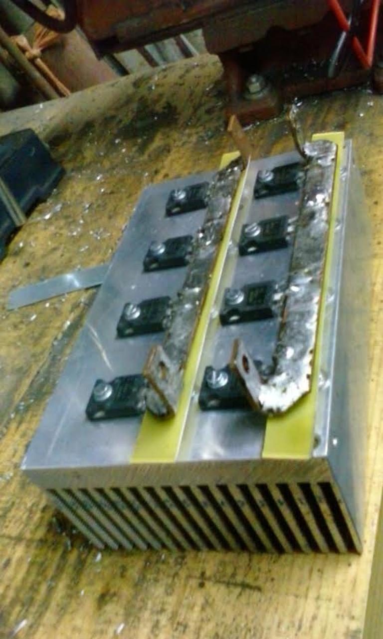

Macit szeretném megépíteni, és tanacsot szeretnek kérni. A célom az lenne, hogy szükség eseten a 130A-t folyamatosan ki tudjam venni belole mindenfele tulmelegedes nelkul (folyamatosan szeretnek 3,25-os hegesztopalcaval dolgozni). A javasoltnal kicsit nagyott hutobordakat hasznalok, bemenetii graetz 2x50A parhuzamosan, meretes hutobordan. A hegeszto kimenetere 4+4 60APU04 dioda kerult, eddig ezzel készultem el. A meghajtotarafo is kesz allo ERL28 jelzesu lenne (légrés?), nem tudom megfelel-e, vagy ragaszkodjak inkabb az EE25-hoz? A fotrafoval nem tudom, hogy hogyan keszitsem el. Elég lenne a 6 par u57 mag megnovelt keresztmetszetu tekercselessel, vagy hasznaljak inkabb 8 parat. Ugyanez a dilemmam a kimeneti fojtoval is. Van u57-nel nem tul sokkal nagyobb ugyanilyen alaku ferrit magom, szinten Tv-bol bontva. Van-e erteleme ezzel probalkoznom, eseteleg ebbol 2 parat hasznalni, vagy u57-bol egy par helyett 2 parat hasznalni, vagy maradjak az 1 par u57-nel. Igbt-bol 3+3 irg4pc50u-t terveztem beepiteni. Huto ventillator 90mm-es 2db lenne, szukseg eseten ebbol tobbet is beepitenek. Ezekre kérném a véleményeteket. Üdv
Hovedelemnek a diodak es igbt-k hotobordajaba (a hatulja 12mm vastag), bojler termosztatot epitettem/ epítenék be, hasznaltan viszonylag olcson kb 100-150 forint jutottam hozza.
A fotrafo vedelmet meg nem tudom hogyan lenne legegyszerubb megoldani... A hozzászólás módosítva: Feb 5, 2017

És ha már az IGBT-nél tartunk, az IRG4PC-ből én egyet sem tennék bele, ha megnézed annak meg mondjuk a HGTG-nek a freki/áram görbéjét akkor szerintem rá fogsz jönni hogy miért. Biztos annak is van valami oka hogy a szekunder diódákat így helyezted el, én nem tettem volna, mert közel sem lesz rajtuk egyforma az árameloszlás (az áram más más utat fog bejárni diódánként, az eltérő ellenállások meg induktivitások miatt, úgy is mondhatni nincsenek a működés szempontjából rendesen párhuzamosan kapcsolva). Hogy az U57-et mekkora frekvenciáig lehet használni azt meg nem mondom mert sosem próbáltam, de szerintem 40-50kHz-ig mennie kellene neki. Ami viszont biztos, hogy a trafóhoz nem kell belőle 8 pár de még 4 pár se, mert akár egyetlen párral is működne. Egyébként a 8 párral úgy 15 centi magas lenne a kész trafód... Hogy hány párat, vagyis mekkora vaskeresztmetszetet használsz az csak azon múlik, hogy mennyi huzalt szeretnél beletekerni. Ha kétszer akkora a keresztmetszet akkor fele annyi a menetszám, viszont 1 menet hossza az nőni fog, összességében kb. 70%-ka hosszúságú huzal kell hozzá mint a fele akkora keresztmetszethez. Persze ennyire azért nem egyszerű a dolog, mert a huzalnak kellő vastagságban el is kell férni a mag közepében, ami a nagy menetszám mellett nehézkesebb. A 3 pár szerintem reális, mondom ezt úgy, hogy U57-tel nem csináltam még hegesztőtrafót, csak 12V-230V-os invertert, akkuról kompaktcsövekhez. Légrés meg egyedül a fojtóba kell, abba jó nagy, a trafókba meg egyikbe sem. Ha melegszik üresjáratban a trafó az nem azért van mert nincs benne légrés, hanem mert rosszul lett méretezve, és túl van gerjesztve.

Kicsit elkapkodtam az alaktreszek beszerzeset, a IGBT-k mar kb 10 honapja megvannak most mar valoszinuleg anyagi okokbol maradok az IRG4PC50u mellett. A diodakkal kapcsolatban jobb lett volna, ha minel kozelebb helyezem el oket egymashoz? A bemutatott kialakitas mellett a hotobordan torteno egyenletesebb hoelosztas miatt dontottem. Tobbet rontottam ezzel, mint hasznaltam? A kimeneti folytot egymassal hattal forditott u57 vagy annal alig nagyobb ferrittel (H alakban) terveztem kialakitani. Ahogyan a Maci rajzán is szerepelt. Csak gondoltam nagyobb keresztmetszetu ferritet és tekercselest hasznalni, ugyanazon menetszam mellett. Légrés ide is kellene (hogyan?), vagy itt is jobb a toroid kialakitas, melyikre gondoltal? u.i.: Elnézést kérek mindenkitol, ha itt már korabban egyertelmuen letisztazott kérdéseket ismét felteszek...

Ha jól megnézed: 6 láb/oszlop vesz részt a munkában, tehát a többi csak hely/anyag pazarlás. Ez a "minta" a hőskorban készült, meg még pár érdekes variáció.
Az ablak (ahova a tekercs kerül) túl nagy (nem hiba, de minek?). Ha összefordítod "toroidnak", ugyanott vagy, csak kevesebb anyag/hely (viszont egyszerűbb rögzítés/jobb csatolás); ugyan kicsit macerásabb megtekerni, de ilyen rövid drótoknál, ez nem igazán szempont. A "H" alak eleve "légréses" (nincs zárt mágneskör). A hozzászólás módosítva: Feb 7, 2017
