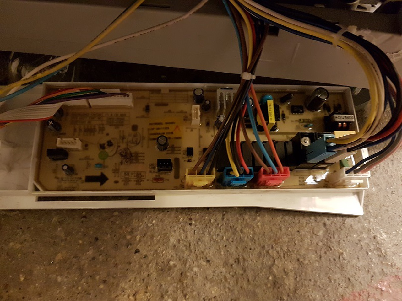

Samsung DMS400TUB/XEO mosogatógépben cseréltem aquastoppot mert megszakadt a tekercse. Egy whirlpoolét tettem bele. 4 hónapig ment rendesen. A 2. aquastop is elszállt. E2 hibára állt ki a gép. Most egy 3. tettem volna be, de ez meg nem kap áramot a vezérlőtől. A szelep helyére most egy 25W izzó került. A legnagyobb bajom, hogy bármelyik program elindításánál az ürítő szivattyú sem indul el. Persze az izzó sem világít. A vezérlője mint az összes Koreai gépnél ki van öntve műgyantába. 9 db relével együtt. Már mosógépnél skalpoltam meg hátulról hasonló panelt, hogy javítható legyen. Valakinek esetleg lenne ötlete, azt megköszönném. Jobbról a második nagy méretű relének a lábánál és a rajta lévő csati is meg van kicsit égve. Lehet, hogy a megéget relé vezetékeit egy próbára össze kéne kötnöm. Csak nem szeretném a fűtőszálat szárazon felfűteni sem. A hozzászólás módosítva: Feb 9, 2017
Már meg is lett a hiba, a jobbról a 2. ik relé áthidalásával elkezdte a progit, szivattyú elindult lámpa is világít. Most már csak valahogy a jelfogót kell kiszabadítanom a trutyiból. Persze a legjobb ha kapnék ilyen HKE F5H DC12V-P1 relét.
Ez mire megérkezik??? Kérnék egy kis segítséget ennek beszerzésére valami hazai üzletben. Köszönöm. A hozzászólás módosítva: Feb 9, 2017
Ha tudnék lengyelül??
Végül innen is beszerezhető csak Panasonic névre hallgat. Bővebben: Link A hozzászólás módosítva: Feb 9, 2017

samsung, vagy LG? jovoheten ran is var egy. DE hibakod.. uj elektronikat kapott, azonnal relet kellett cserelnem. Eltelt ket honap es most megint.. nem lehet, hogy ennyire tipusszarok legyenek..
Samsung. Ezek a HKE koreai relék gyengék. Most kapott panasonic gyártmányt, remélem nem kell gariba tovább foltozgatnom. A Daewoo mosógépem is eljátszotta ezt a jelenséget. Először csak sallereket kapot a start gomb megnyomása előtt, aztán megműtöttem. Soha többet nem veszek ebből a 3 márkából. ![]() Még annyit fogok vele tenni, hogy a két nagyteljesítményűre, amit kicseréltem ráforrasztom a vezetékeket vagy a sarut, hogy kontaktból ne melegedjen a relé lába. Ezeken megy át a 2000W os fűtés. A sarun lehetet látni a barnulást. A hozzászólás módosítva: Feb 9, 2017
