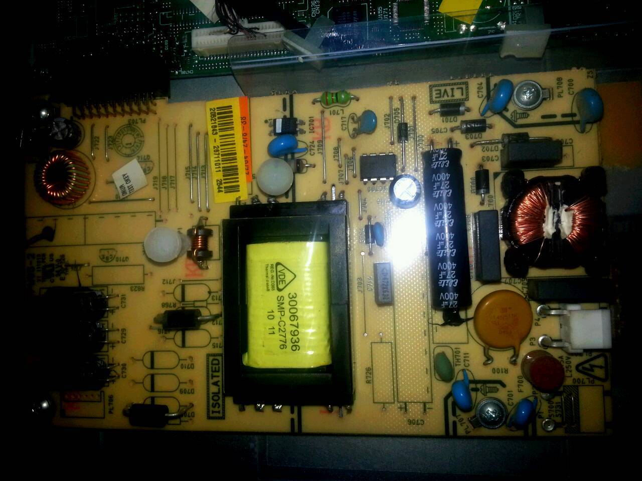

húzd le az alaplapot így úgy mérd, de beleméred a feltöltött kondenzátort amíg ki nincs sütve.
Üdv.Egy Technika 19-943 lcd tv kellett szétszednem.Nem reagál semmire.Táp részen a két nagyfesz kondin nem mérek semmi feszt.Biztositék rendben.Lehetséges hibák?merre méricskéljek?köszi!

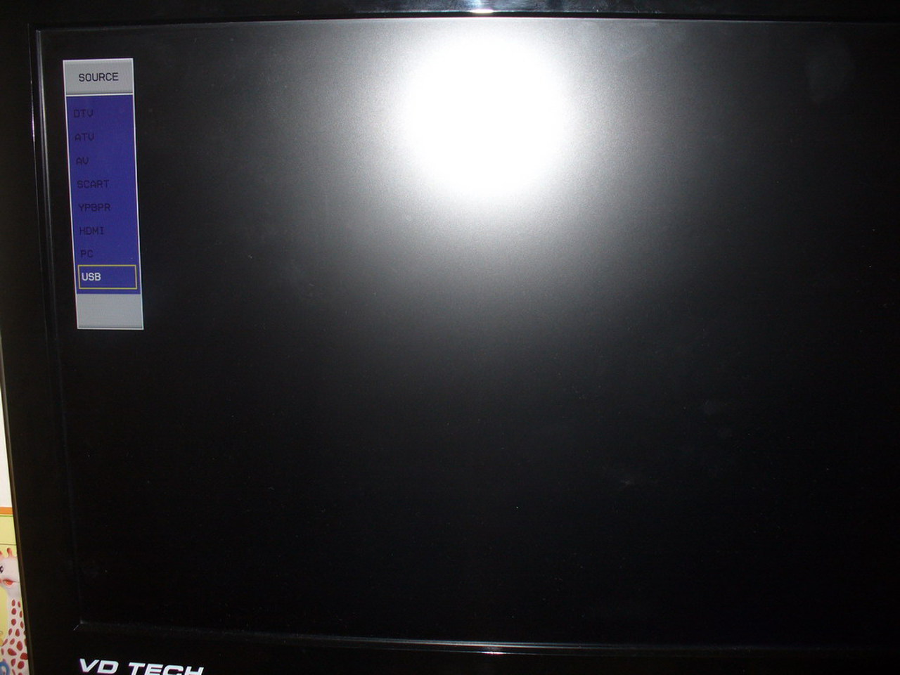

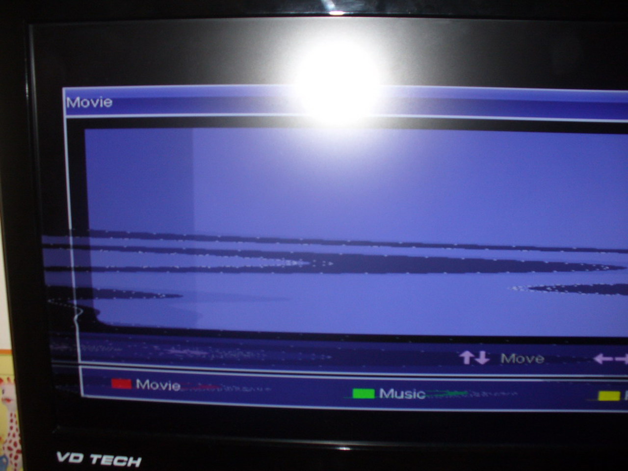

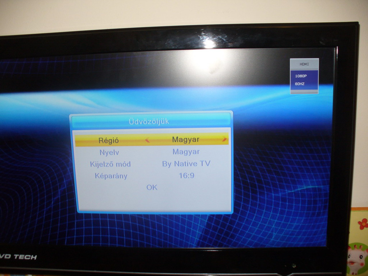

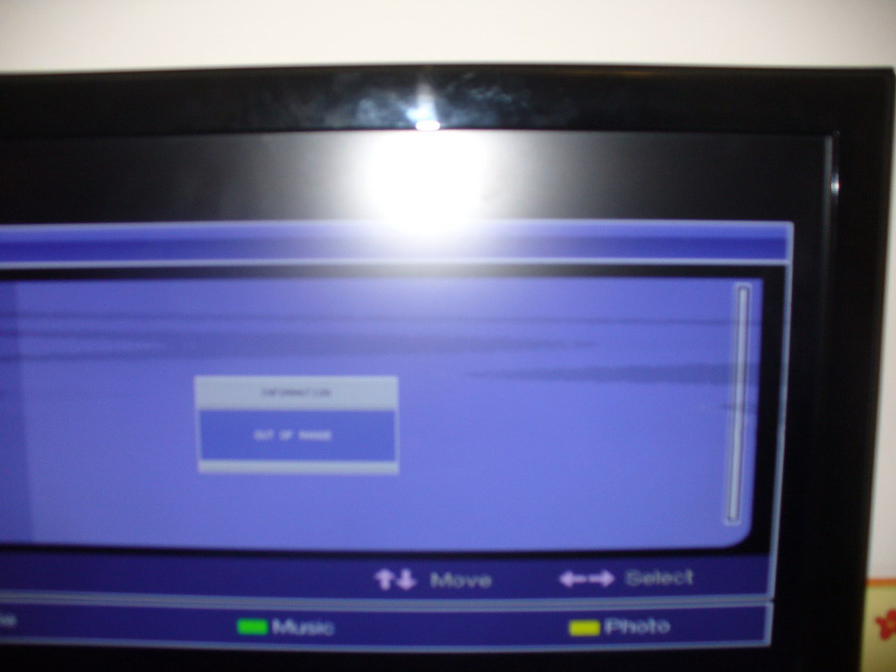

A segítségeteket kérem. Adott egy használt noname led tv. Minden bemeneten tökéletes képet ad, kivéve az usb-t. Itt villogó, vibráló kép jelenik meg. Lsd képek. Vajon mi okozhatja usb bemeneten ezt a problémát. A led tv tápja 3,8 A – 12 V-os. Nem eredeti. Nem tudom, pontosan milyen lehet az eredeti tápja, de 48 w az energia felvétele. Elnézést kérek a fórumban teljesen nem ideillő témáért. Köszönöm előre is a segítségeteket.

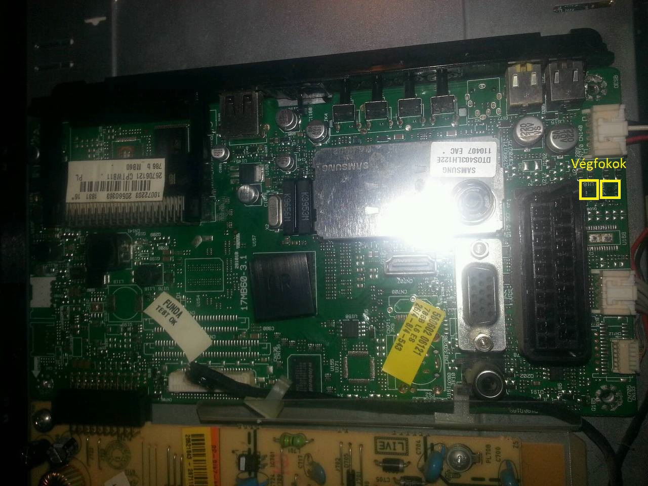

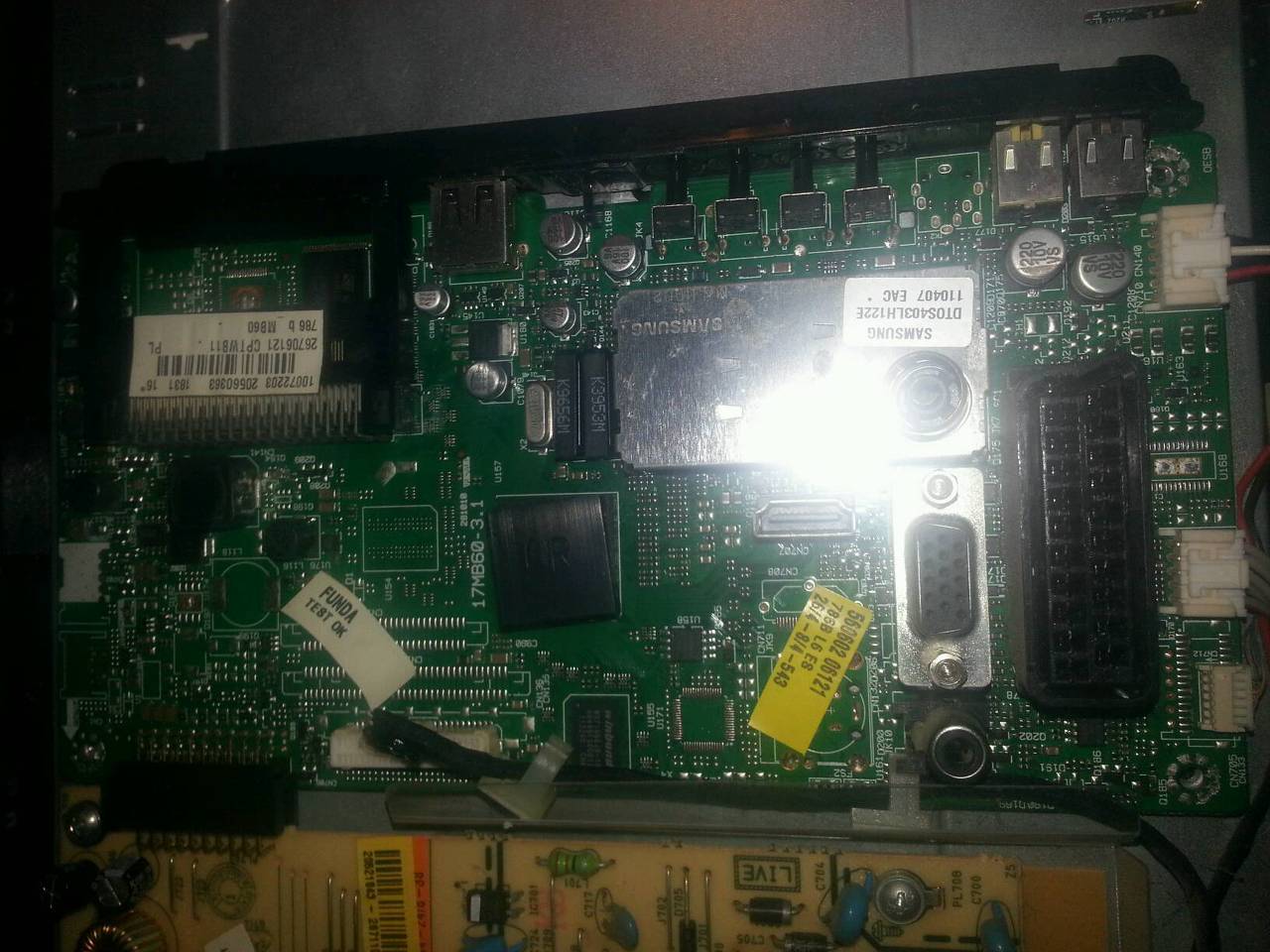

Segítséget szeretnék kérni van egy technika 16l-914 tv olyat csinál hogy az hol van hang hol nincs usbn is elmegy a hang, Kikapcsolódás után vissza és megint van hang egy darabig ezt játszom egész nap. Köszönöm Imre
Ha Vestel 17mb62-es alaplap van benne és a scart alatt 1db végfok van akkor hőlégfúvóval leszedni(hűtőfelület az IC alatt van), letakarítani, és szépen visszaforasztani. Az esetek nagy többségében jó lesz.

Ez van benne esetleg ha bejelőlnéd hogy hol van vagy más ötlet csináltam factory resetet azótaaz USB jó a szabadon fogható RTLmeg a tv kettő nél megy el a hang a tobbi csatorna jó a és dvb-t antennáról működik a tv

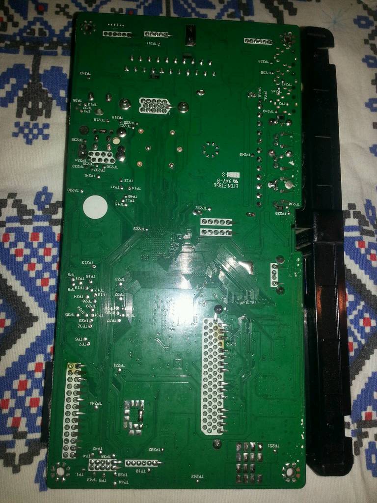

Kár , hogy az alaplap másik oldaláról nem csináltál képeket .
Sajnos ezen nem az a végfok van amire én gondolt, lehet BGA hiba, volt ebből pár ami elmelegedett.
Holnap csinálok róla azthiszem üres

Itt lesz egy kis segítség .
sajna nem az van rajta.
2 db miniatűr 1mm*1mm végfok A hozzászólás módosítva: Márc 23, 2016

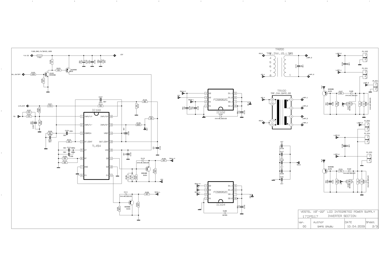

Technika 22-943 lcd tv bekapcsoláskor csak egy pillanatra működteti a háttérvilágítást. A képernyőre világítva látszik a kép. A TR100 trafó bemenetén nincs feszültség. Tudnátok segíteni?
Rossz meghajtó FET-ek, vagy rossz trafó.
