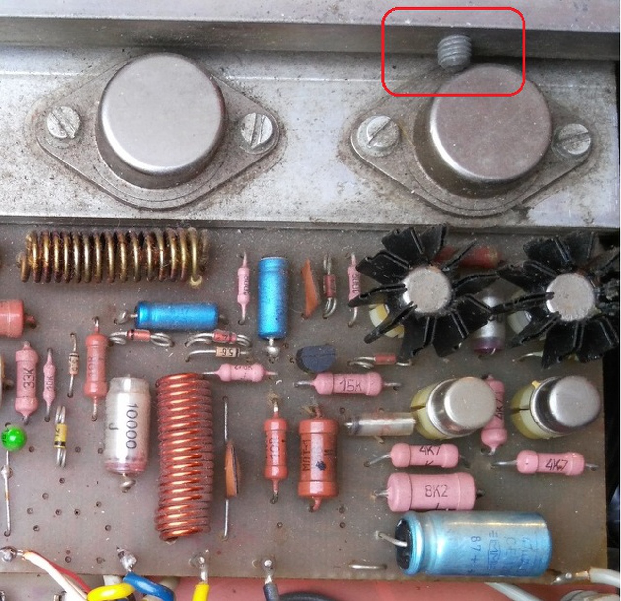

(#) reloop válasza hapro hozzászólására (») Feb 12, 2017 / 1
Még egy kicsit kell húzni a csavaron és több gond nem lesz vele

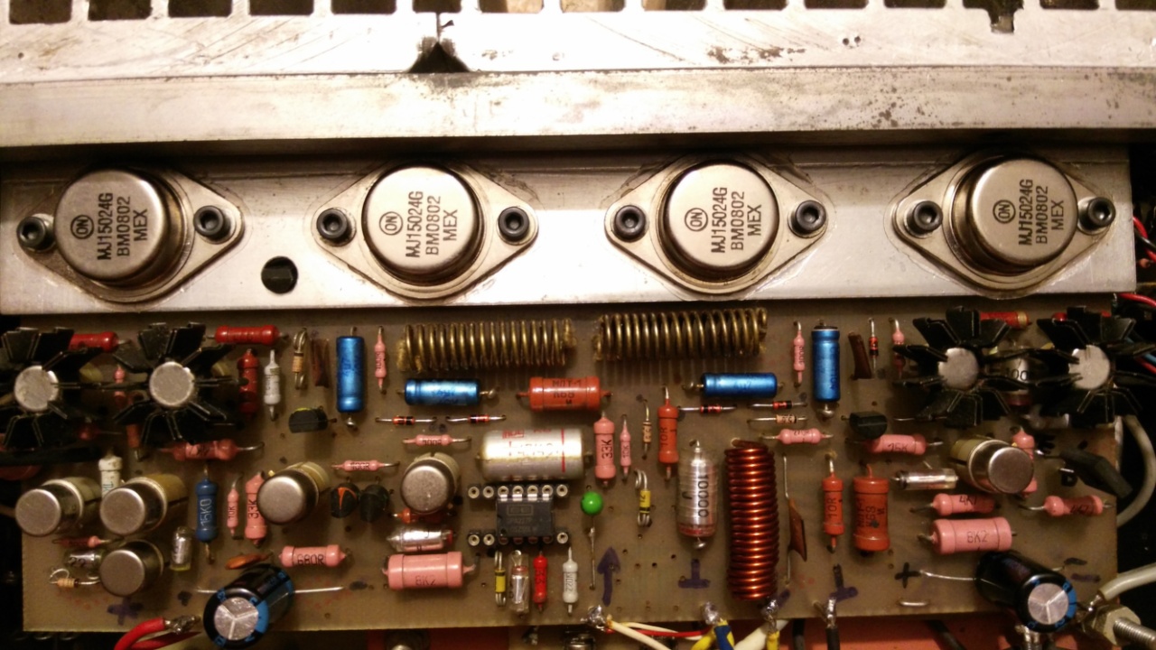

Azért látsz benne duplázott végtranyókat és meghajtókat, mert a másodfajú letörés miatt nem tudták megoldani csak sorosan kapcsolt tranzisztorokkal, hogy a 2X60V körüli tápfeszről üzemelhessen az erősítő.
A reloop által észrevett csavarnak peddig az a szerepe, hogy a hang ütemében ívet húzzon. Ennek a fényét fényvezető üvegszállal ki lehet vezetni az előlapra. Akkoriban még drága volt a led.

(#) steelbird válasza tothbela hozzászólására (») Feb 12, 2017 /
„...2X57V körüli tápfeszről üzemelhessen az erősítő...”
Több az.. főleg, mióta megemelték a hálózati feszültséget.
(#) tothbela válasza steelbird hozzászólására (») Feb 12, 2017 /
Köszönöm a kiegészítést. Én is tétlenkedve írtam az értéket, mert ahogy említetted, már nem 220a 220. Azonkívül nem emlékszem pontosan, de azt hiszem TH 175-B trafó van benne, ami 42+42V szekunderű. Ha ez a terheletlen érték, akkor is (ide jönne a számítgatás) 60V felett van.
(#) hapro válasza reloop hozzászólására (») Feb 12, 2017 /
Köszönöm az észrevételt, tőled mindig hasznos információkhoz jutni, viszont ez az eredeti állapot, felújítás előtti. Az a csavar már nincs ott, ahogy a mostani képen látható.

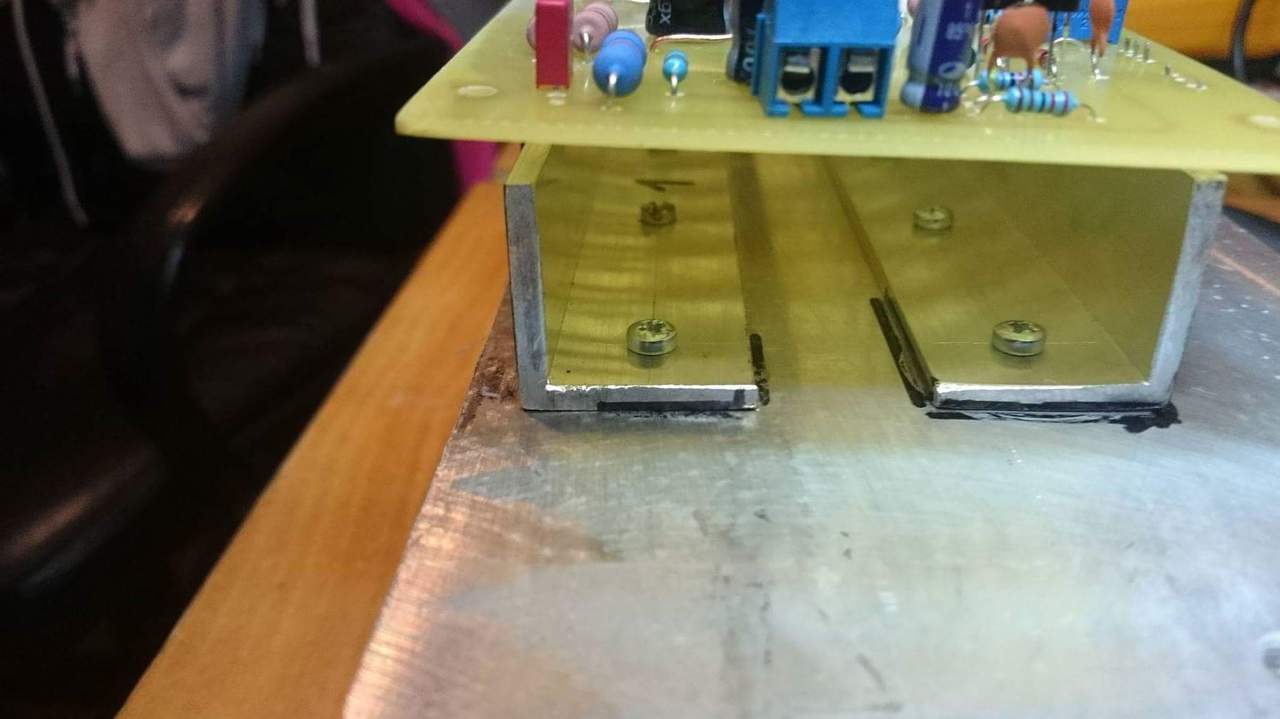

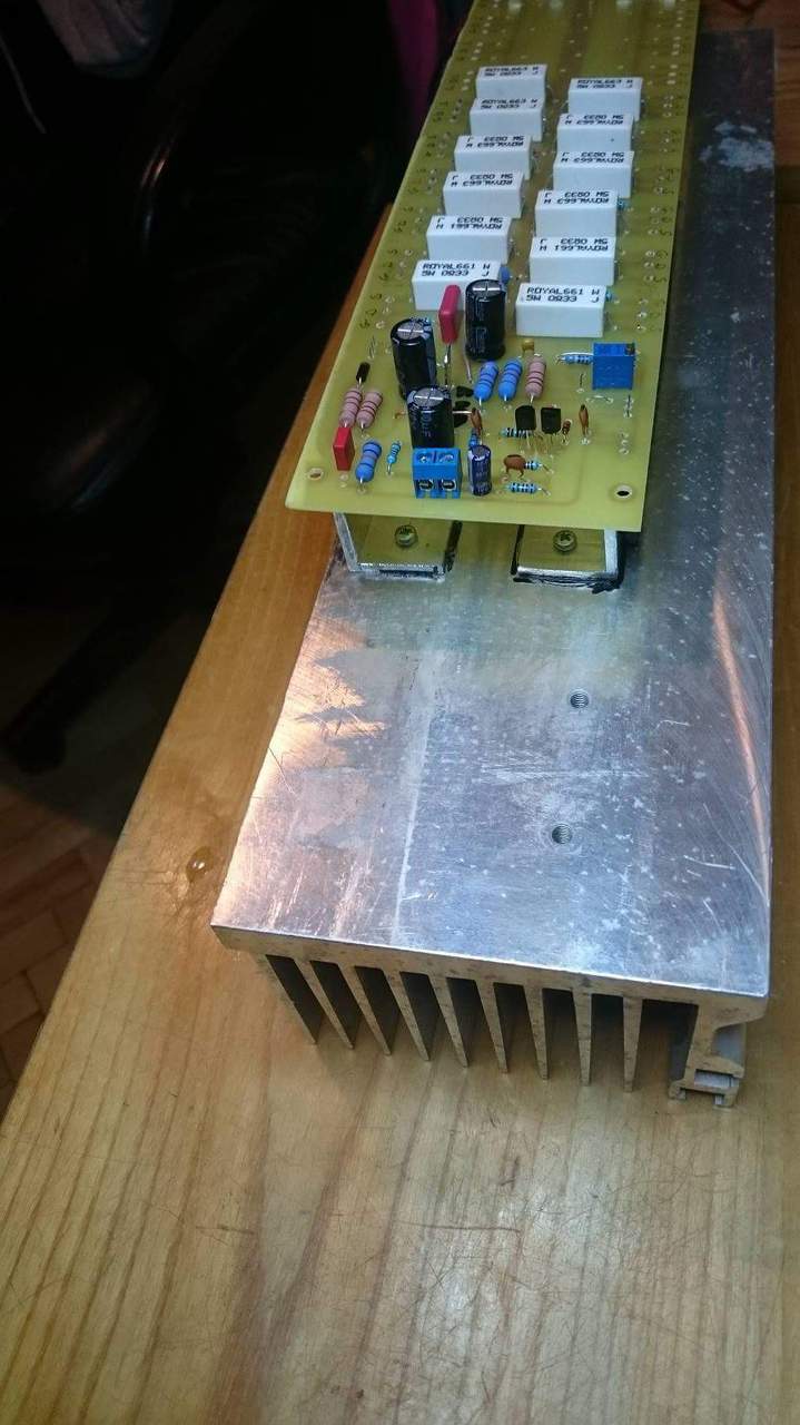

Sziasztok . Egy apró kérdésel fordulnék hozátok. Vettem L idomot ha arra fogatom a Feteket . A melékelt képek szerint . Az elégé átviszi majd a hőt a bordára ? Persze mindenhol felpasztázva 40mm ként fúrva van a borda és csavaral rögzitettem az L idomot.

Nem a legszerencsésebb megoldás. Hiába a nagy borda, ha vékonyabb az L profil. Én inkább úgy forgattam volna ki a feteket, hogy direktben a bordához lehessen csavarni. Így szerintem meg fog rekedni a meleg a két L profil között, ha a borda vízszintes - márpedig úgy tűnik. Eleve rosszabb a hűtés vízszintes lamellákkal. Függőleges lamellák szerencsésebbek lettek volna szintén. Akkor jobb lenne a hőeloszlás. Régebben a 70-es-80-as években volt egy könyvem, abban szépen ki volt rajzolva érthetően, hogyan lehet jól szellőztetni az elektronikát. A mellékelt képen is viszonylag tűrhetően ábrázolták. Elöl, alul megy be a hideg levegő (ventillátor nélkül is) és felül, hátul megy ki a meleg. Így állandó légáramlás lesz és ha a hűtés irányával párhuzamosak a lamellák, akkor jobb a hatásfok is.

(#) krisz69 válasza kameleon2 hozzászólására (») Feb 13, 2017 /
Ventilátoros hűtése lesz. Sajnos a bordáhiz közvetlen nem
Tudtam fogatni.Ahoz keskeny a borda. Pedig eredetí tervben az szerepelt

(#) pinyó39 válasza krisz69 hozzászólására (») Feb 13, 2017 / 3
Ekkora erősítőnél a bordához tervezzük a panelt. Ha van lehetőséged szerezz vastagabb vinklit, ha már így alakult. Sokkal jobban összehúzhattad volna a panelt. Vagy ennyi FET-nél középre forgatják a hőtermelő alkatrészeket, az összeset egy nagy alulappal takarják és azokon keresztül csavarozzák a bordához, ehhez a NYÁK-ot U alakúra célszerű tervezni (nem piszkálás, csak a közeljövőre jó tanács).

(#) krisz69 válasza pinyó39 hozzászólására (») Feb 13, 2017 /

(#) DöG-1 válasza pinyó39 hozzászólására (») Feb 13, 2017 /
Végső kétségbeesésnél így is meg lehet próbálni növelni a hőátadást (ha van még + a jelenlegi vékony vinkliből)...

(#) djloui válasza krisz69 hozzászólására (») Feb 13, 2017 / 1
Miért nem jó ha a feteket egyből a bordára teszed elhajtott lábakkal és kis éthidalókkal 2fetenként lecsavaroznád? Ennyi fet lába elbírja a panelt önmagában is így a hőátadás biztos fele annyi lyuk kell a csavaroknak és még alacsonyabb is az egész.
(#) krisz69 válasza djloui hozzászólására (») Feb 13, 2017 /
Eredeti tervek alapján úgy volt. De a teszt borda csak 11cm . Elhajtva viszont 13cm az egész
(#) Pafi válasza krisz69 hozzászólására (») Feb 13, 2017 /
Ha nem vágtad volna le a lábakat, visszahajtva elfértek volna a tranyók. Én 20*10 mm-es alu hasábot vágatnék hozzá. Ja, épp van is itthon pár 20 centis darab...
