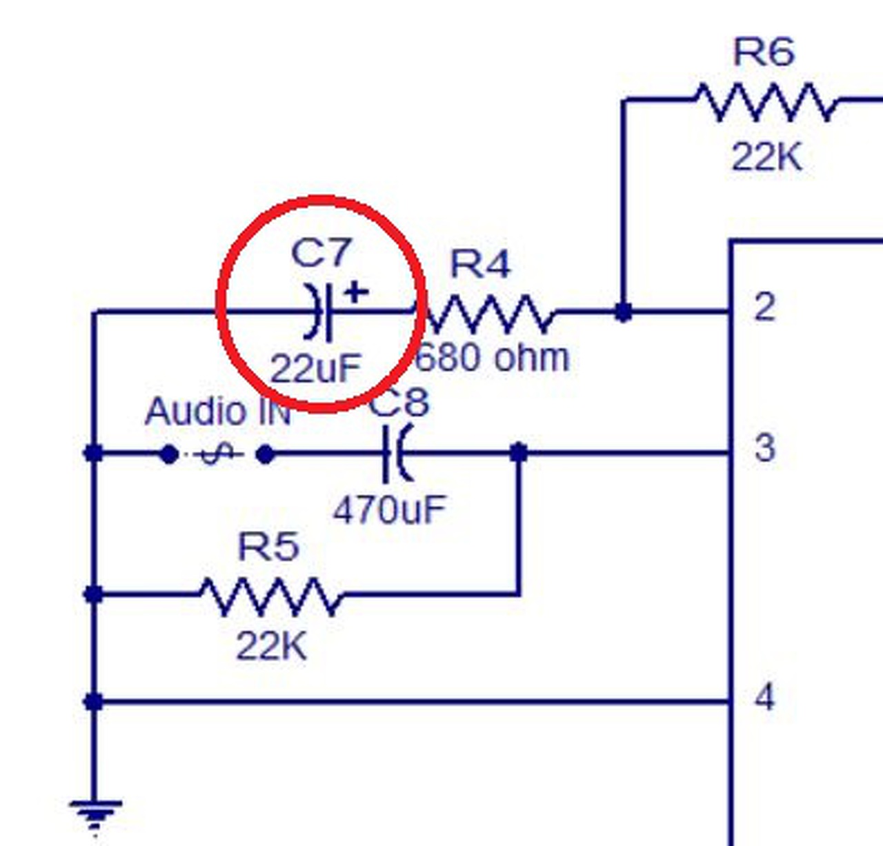

Bár jó elgondolásúnak tartom a nyákot, de annyiban elég eszeveszett, hogy a tápcsatlakozó mellett egy-egy 22µF/50V-os kondi van csak. Valószínű a zenegépben közel volt a táphoz. Érdemes lenne legalább egy 1000µF-ra cserélni, bár nem nagyon van hely.
Lehet érdemes lenne újra tervezni...
A bemenő kondi 470nF mint az adatlapban, de fólia, nem kerámia, vagy 0,47µF-os elko. De kicserélem.
Utánhúzó kondi a bootstrap kondi lenne? Ez esetedben mekkora, és meddig van ráció növelni az értékét?
Nemrégiben írtam, hogy variáltam a visszacsatolással. Az arány most már az adatlapnak megfelelő, de más értékkel. A visszacsatolás ellenállás értékei mit befolyásolnak? Elég konstans érték a 22 a kapcsolásban. Látni, -az elejéről indúlva- hogy nyit egy testre kötött 22µF-os kondival, az csatlakozik egy 680Ohmos ellenálláshoz, ami a neminvertáló bemenetre megy és a visszacsatolás alsó tagja, aminek felső tagja egy 22k ellenállás és az csatlakozik egy 22µF-os bootstrap kondiba. Ebben van valami összefüggés?
Aztán a bemenetet is testre húzza egy újabb 22k ellenállással.
Bár láttam már olyan kapcsolást, ahol ez az ellenállás nem volt, hanem a bemeneten volt sorban a becsatoló kondival. Ha jól értelmezem, a bemeneten ez a soros kondi és a testre húzó ellenállás egy felül áteresztő (integráló) szűrőt képez?
Nézegetek kapcsolásokat a neten, lényegi eltérés legfeljebb a stby és némítás kialakításban van, meg a bemenő kondi értéke változó. De inkább több mint kevesebb a 470n. Leginkább néhány µF-os értékűek.
(#) Cinema válasza patkany hozzászólására (») Feb 12, 2017 /
Az utánhúzó, azaz Bootstrap-kondi az 47µF kell ide, a visszacsatoló körbe 100µF és legalább 50V-os legyen minden kondenzátor.
A bemeneti csatoló 10uF, a tápokra 2200µF IC-közelben. A Mute és STBy 10µF-ok.
Ilyen alkatrészekkel akár házi mozi szubláda végfoknak is jól megfelel.
Gyári ajánlást építettem meg, de a kondikból kapásból "dupláztam" az értékeket.

Na, elvileg sikerült lemásolnom a Xantech végfok paneljét. Vagy is annak végfok részét, mert a dual opa-as előerősítő részt levágtam róla, így azt érthető módon nem rajzoltam le.
Cinema. Megkövetem magam, a legpontosabb ellenállás is 2%-os a panelen de leginkább 5%. Ez valóban nem valami pontos! Ellenben a panel ahhoz képest jól szól, hogy köszönő viszonyban sincs az adatlapi értékekkel. De ez nem érdekel, a panelt kicsit csinosítva, vagy így 2 rétegesen újra gyártatom, vagy átrajzolom 1 rétegűre. amit nem tartanék jó ötletnek, mert nem vagyok nagy nyáktervezős, és könnyen földhurkos lehet! Jelen állapotában a panel csendes, mint ahogy írtam már.
Tovább szerkesztésre a Lay fájlot is közzé teszem. hátha valakinek támad valami jobb elképzelése vele kapcsolatban!

(#) patkany válasza patkany hozzászólására (») Feb 12, 2017 /
A csatolt rajz hibás!
A St.By rossz helyre lett rajzolva, 10 helyett a 12 lábra húztam.
