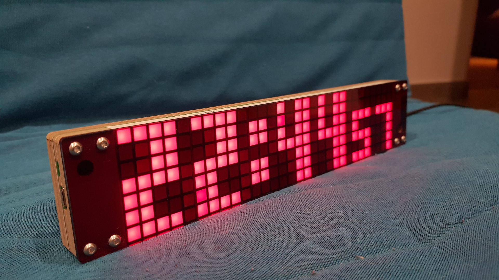

(#) kocsgab002 hozzászólása Dec 30, 2019 / 18
Befejezésre került végre valahára egy LED Mátrix óra. Már több éve megvoltak az alkatrészek és a burkolati elemek hozzá de most került rá csak sor az ünnepek alatt. Köszönettel és hálával tartozom H2Opok barátomnak a profi dobozolásért.
(#) Kovidivi válasza kocsgab002 hozzászólására (») Dec 30, 2019 /
Hello.
Jó lett a dobozolás! Örülök, hogy másnak is van ilyen órája.
Nem igazán látszik, de a DS28b20 a nyákon van? El kellene onnan távolítanod, mert a kijelzők bizony fűtenek.
Megtaláltam az eredeti hozzászólásom: Dobozolás nélkül (youtube videó), és dobozolva (youtube videó).
Egyébként 2015. Január óta 0-24-ben működik, szóval elég strapabíróra sikerült a szoftver és a hardver is.
(#) kocsgab002 válasza Kovidivi hozzászólására (») Dec 31, 2019 /
Köszönöm szépen. Megemlíteném még, hogy a hogy a programot Zombee kezdte, ő formálta meg az alapokat (kijelző meghajtás interrupttal), majd Kovidivi kolléga Arduino-n elkészítette a program többi részét (betűtípusok, menürendszer, óra/dátum/hőmérséklet kijelzés, animációk, fényerőszabályzás, stb...) Nektek is köszönöm természetesen a közreműködést. Ez most a kedvenc órám Nálam a kijelző nem fűti a DS-t, valószínűleg a dobozolás miatt, a DS és a kijelző szinte hermetikusan el van választva, és kifelé szellőzik. Ezt a negyedik képen lehet látni.
(#) Kovidivi válasza kocsgab002 hozzászólására (») Dec 31, 2019 /
A nyákterv azt hiszem Zombee érdeme, én cssk utólag belenyúlkáltam picit.

(#) nik válasza kocsgab002 hozzászólására (») Jan 1, 2020 /
A 3. képen a 21-es másodpercnél az 1-es tetejéről hiányzik egy "négyzet", vagy direkt kisebb az 1-es?
(#) Kovidivi válasza Csupasz hozzászólására (») Jan 1, 2020 /
Én benne vagyok a .hex megosztásában, a nyákterv és kapcsolási rajz szerintem H2opok "tulajdona". Nekem nem lesz egyszerű összekeresgélni a megfelelő kapcsolást a programmal, mert én továbbfejlesztettem. Ha Kocsgab-nak meg van a .hex, kérd el tőle a hozzá tartozó kapcsolással, az a tuti. A karakterek pedig direkt ilyenek. Van több beépített, ki lehet választani, melyik szimpatikus. Van benne a kívánt kinézetű egyes is. Az én hozzászólásomban levő második yt linken végiggörgetem mindet.
Szerk:Ja, hogy a kis egyes a jobb oldalon. Az kéremszépen lefelé scrollozódva vált! Animálva van a kijelzés, tessék megnézni, amit korábban linkeltem: Bővebben: Link

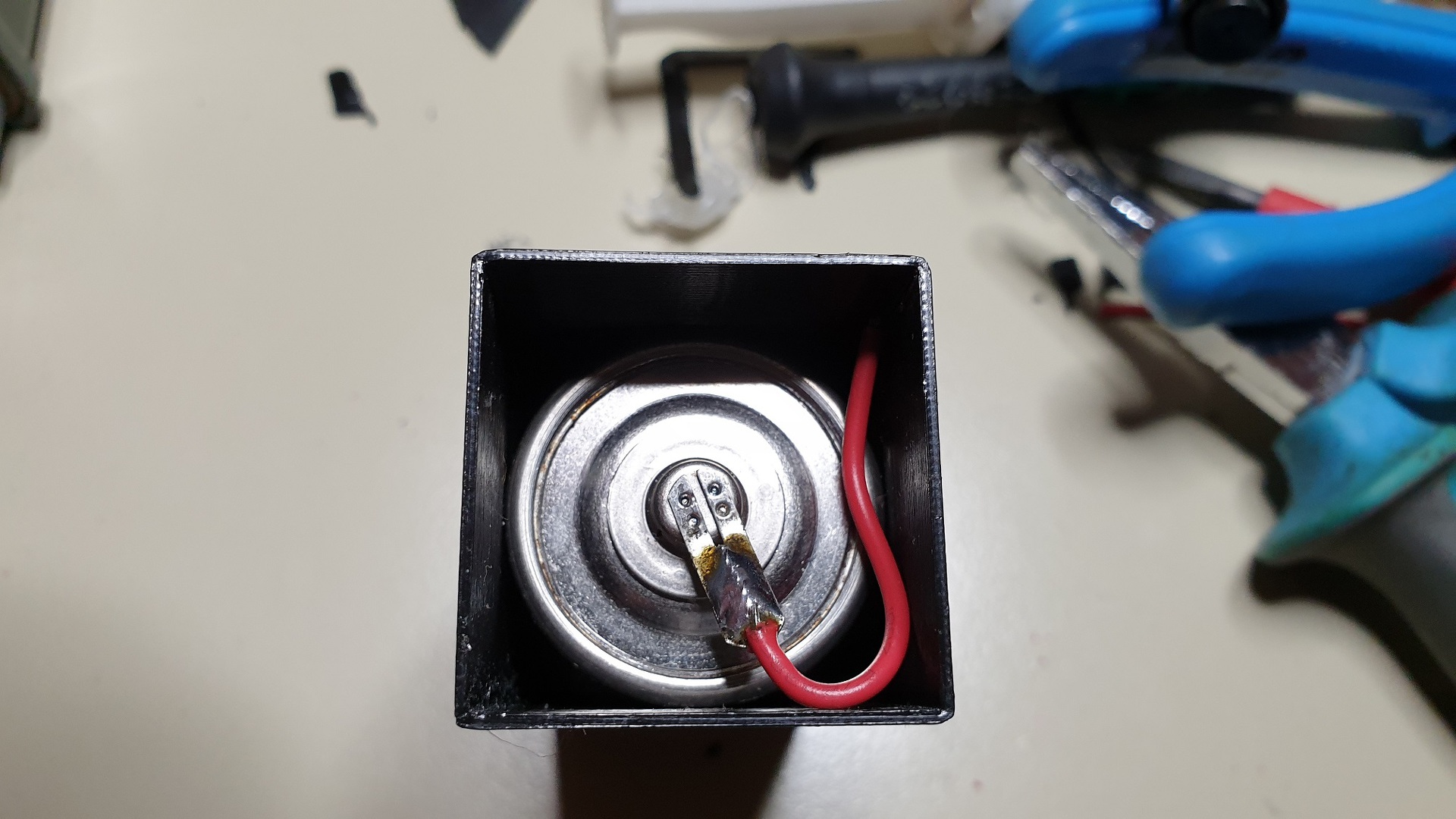

(#) Sanyesz5 hozzászólása Jan 2, 2020 / 9
Nem egy nagy dolog, voltak lúgos akkumulátoraim amiket már nem tudtam életre kelteni viszont van szerkezet amibe kellene. Voltak itthon 1.2 voltos Ni-Cd új akkuk, 3d nyomtattam hozzá dobozt patentul a helyére megy.
(#) zsoltee0001 válasza Sanyesz5 hozzászólására (») Jan 2, 2020 /
Tök jó! MIlyen anyagból csináltad?
(#) Sanyesz5 válasza zsoltee0001 hozzászólására (») Jan 2, 2020 /
Szia PETG!

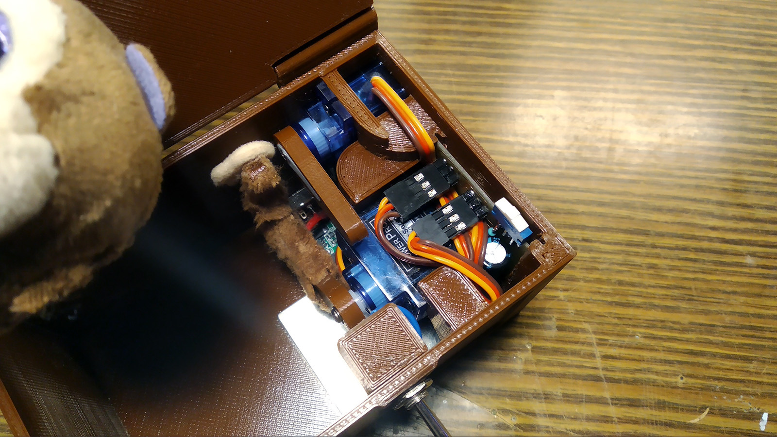

(#) Shance hozzászólása Jan 2, 2020 / 33
Már rég óta szerettem volna csinálni egy useless box-ot, de nem volt kedvem dobozt barkácsolni. A 3D nyomtató ezt megoldotta helyettem. Az ötlet és a kód innen van. A dobozt FreeCAD-ben terveztem. A kód kényelmesen elfért egy ATmega8A-ban, nem kellet egy egész Arduinot beleraknom. Tizenötféleképpen tudja kapcsolni a kapcsolót, az első néhányat levideóztam.
(#) sany válasza Shance hozzászólására (») Jan 2, 2020 /
Nagyon profi és szuper lett.

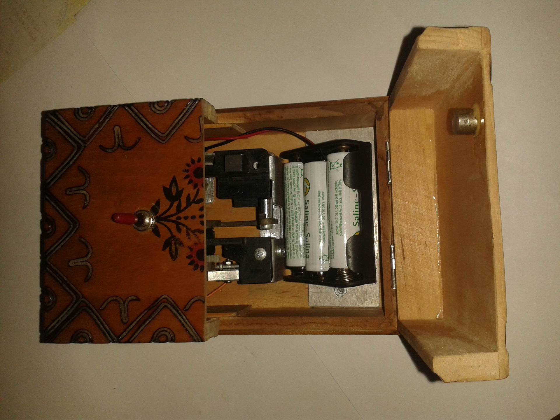

(#) manolo válasza Shance hozzászólására (») Jan 3, 2020 / 12
Sziasztok! Üdv. Mindenkinek!
Az enyém ennél sokkal kevesebbet tud. Igaz, hogy az enyémben se ATMEGA, se PIC, az én készülékem "agyközpontja" mindössze egy két áramkörös, és egy micro switch.
Videó itt.
