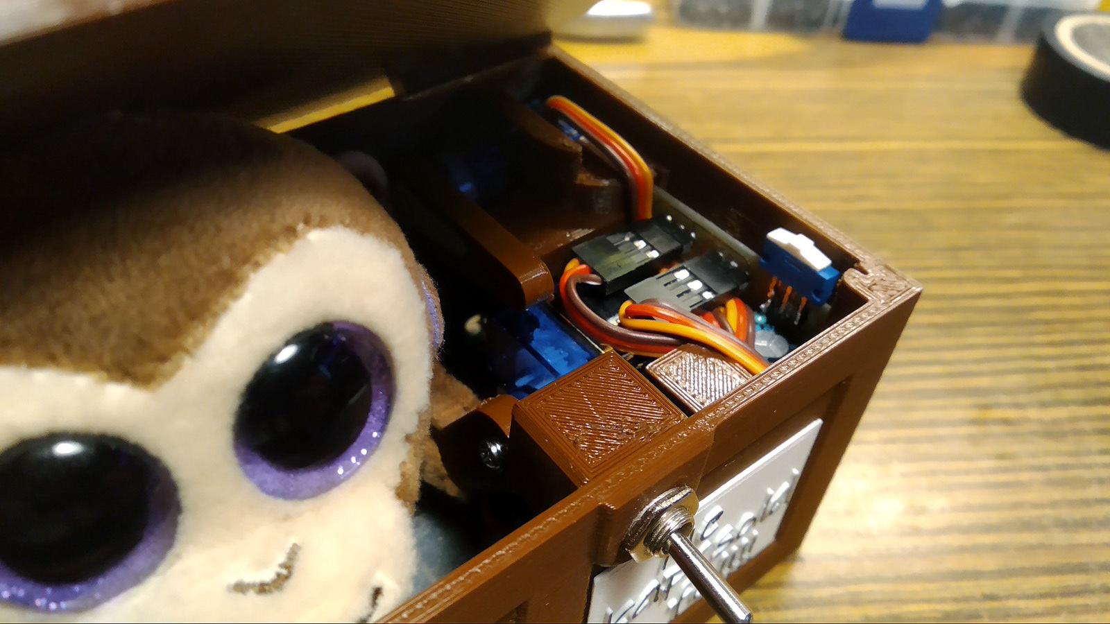

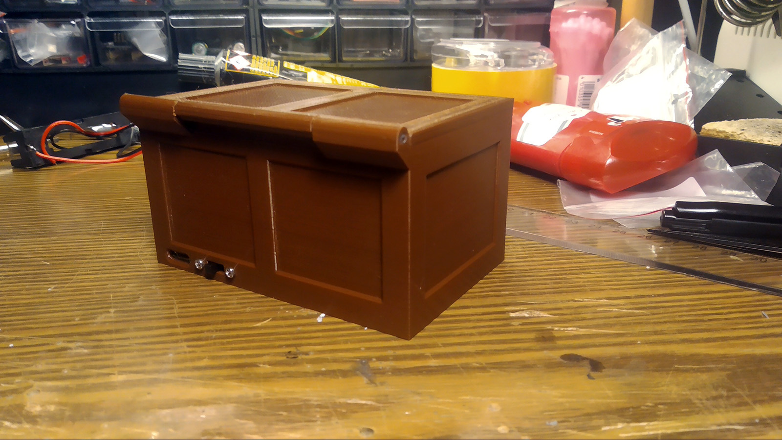

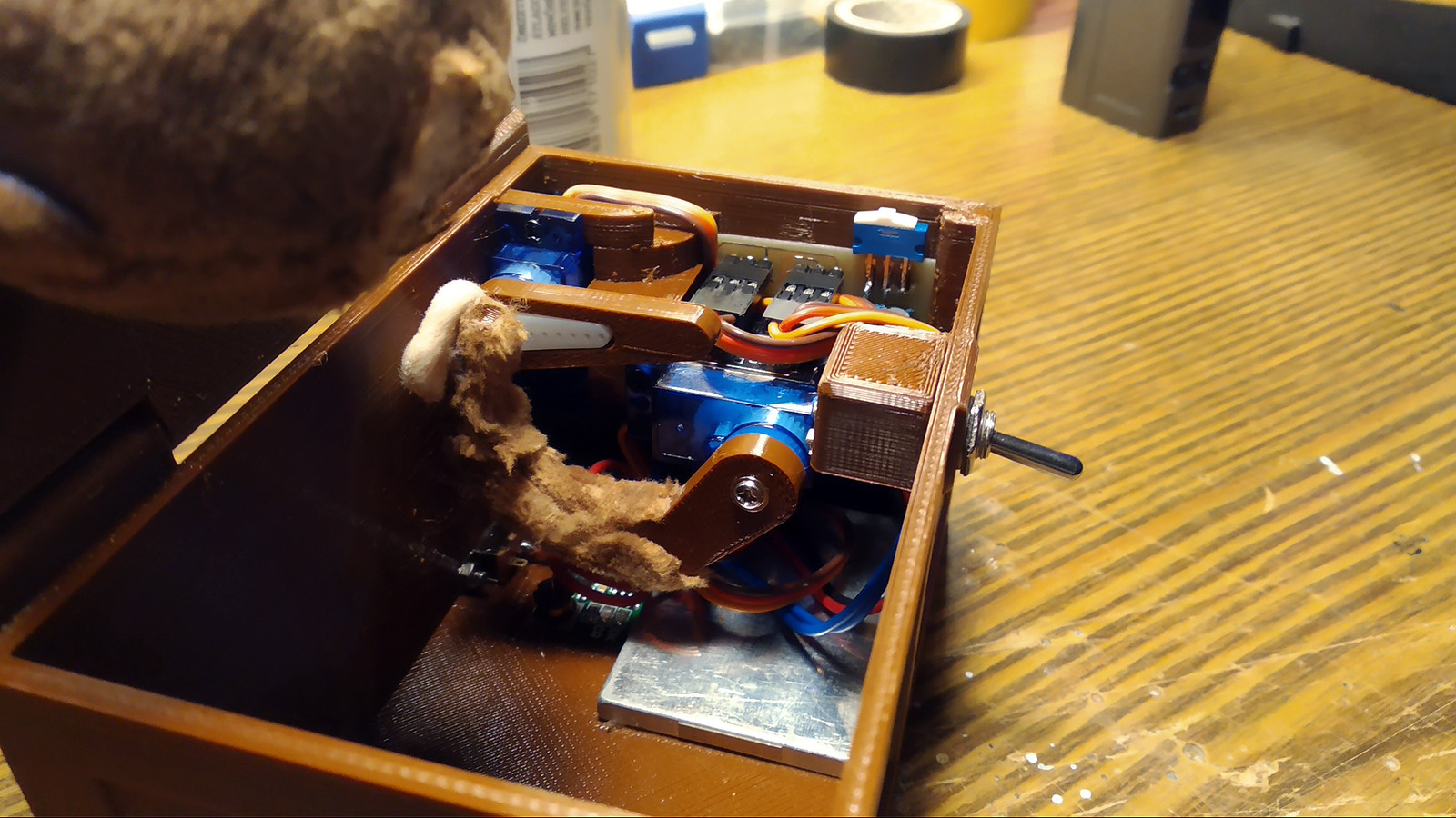

Már rég óta szerettem volna csinálni egy useless box-ot, de nem volt kedvem dobozt barkácsolni. A 3D nyomtató ezt megoldotta helyettem. Az ötlet és a kód innen van. A dobozt FreeCAD-ben terveztem. A kód kényelmesen elfért egy ATmega8A-ban, nem kellet egy egész Arduinot beleraknom. Tizenötféleképpen tudja kapcsolni a kapcsolót, az első néhányat levideóztam.
(#) sany válasza Shance hozzászólására (») Jan 2, 2020 /
Nagyon profi és szuper lett.

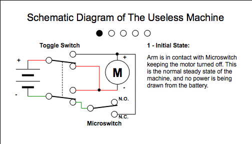

(#) manolo válasza Shance hozzászólására (») Jan 3, 2020 / 12
Sziasztok! Üdv. Mindenkinek!
Az enyém ennél sokkal kevesebbet tud. Igaz, hogy az enyémben se ATMEGA, se PIC, az én készülékem "agyközpontja" mindössze egy két áramkörös, és egy micro switch.
Videó itt.
